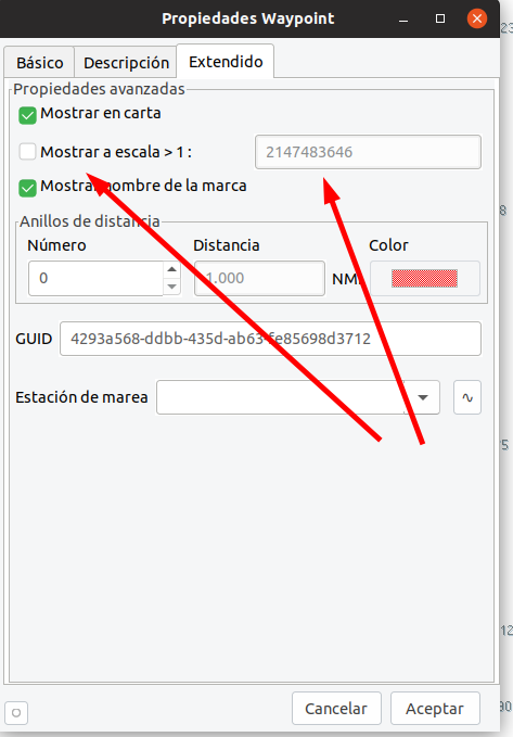

Pero podemos editarla como es habitual con el gestor de rutas y marcas y añadir la escala a la que deseamos que aparezcan.
![[Imagen: captura-7.png]](https://i.postimg.cc/bY1jWqj0/captura-7.png)

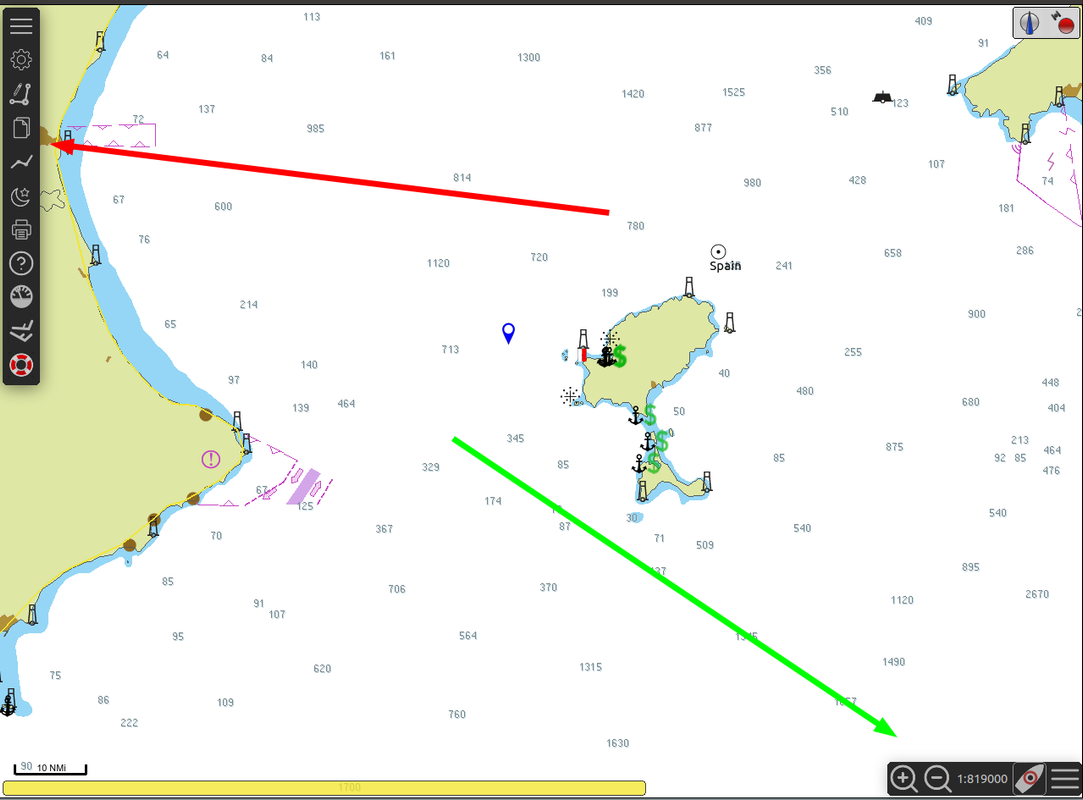

La anterior barra de iconos que consistía en un batiburrillo de diferentes funciones ahora se ha desdoblado en dos barras independientes.
A la izquierda señalada por la flecha roja, podéis ver la nueva barra de configuración. Este panel, cuyo diseño ha sido modificado para ser mas visible, incluye las principales funciones de configuración de la herramienta. Configuración general, plugins, paleta de colores, imprimir, MOB gestor de marcas y rutas etc. El menú "hamburguesa" -las tres rayas horizontales- permite plegar y desplegar este panel a nuestro gusto.
![[Imagen: captura.png]](https://i.postimg.cc/x1rMCTbx/captura.png)

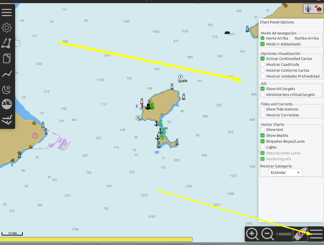

La flecha verde sin embargo señala al panel de cartas que engloba funciones mas especificas de la cartografía. Se puede ver el ajuste de escala con una indicación clara de la escala, el auto centrado y el menú "hamburguesa" que abre las opciones detalladas del panel de cartas.
![[Imagen: captura-1.png]](https://i.postimg.cc/wvSDnhLV/captura-1.png)
Estas opciones que antes estaban metidas en las profundidades del menú general de configuración son ahora mas accesibles para un mejor ajuste de lo que deseamos que nuestra cartografía vectorial muestre... o no.

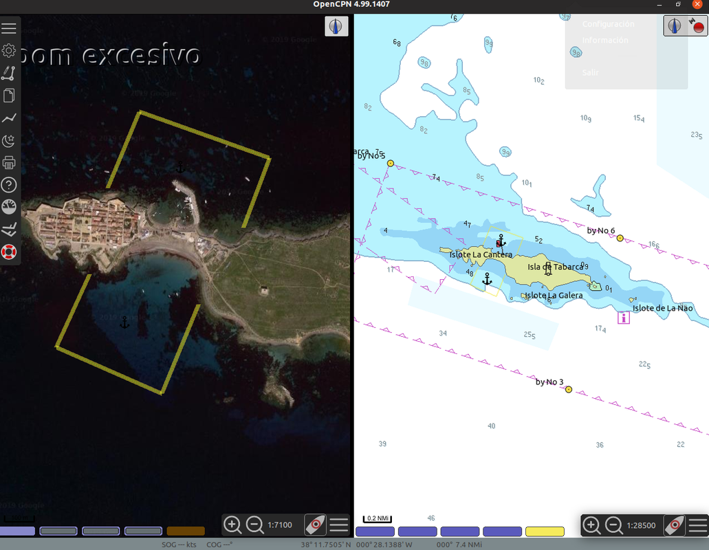

Otra de las novedades importantes que trae esta nueva versión es la posibilidad de mostrar dos cartas diferentes a la vez en la misma pantalla o mostrar la misma carta pero en dos escalas diferentes en la pantalla partida en dos zonas separadas. Esto lo podemos activar en el menú general de configuración donde muestra disposición de mapas.
![[Imagen: captura-2.png]](https://i.postimg.cc/mDFH3tJF/captura-2.png)
A modo de ejemplo aquí podemos observar dos mapas distintos y a dos escalas diferentes. A la izquierda una vista de satélite de la Isla de Tabarca obtenida a través de la herramienta SASPlanet y convertida a formato MBTiles -otra novedad de esta versión-. Y a su derecha la misma zona a una escala diferente en formato de carta vectorial.
![[Imagen: captura-8.png]](https://i.postimg.cc/Pqj9nwzd/captura-8.png)
Como se puede observar, la cantidad de información disponible es mayor y por tanto tenemos mas opciones a la hora de decidir como y por donde navegaremos y/o fondearemos. Se puede ver que aunque el panel principal es único para toda la herramienta el panel de cartas esta separado para cada una de ellas y por tanto podemos elegir que mostrar o no a nuestro gusto por separado. Esta es una potente herramienta que bien utilizada puede mejorar nuestra seguridad en navegación.

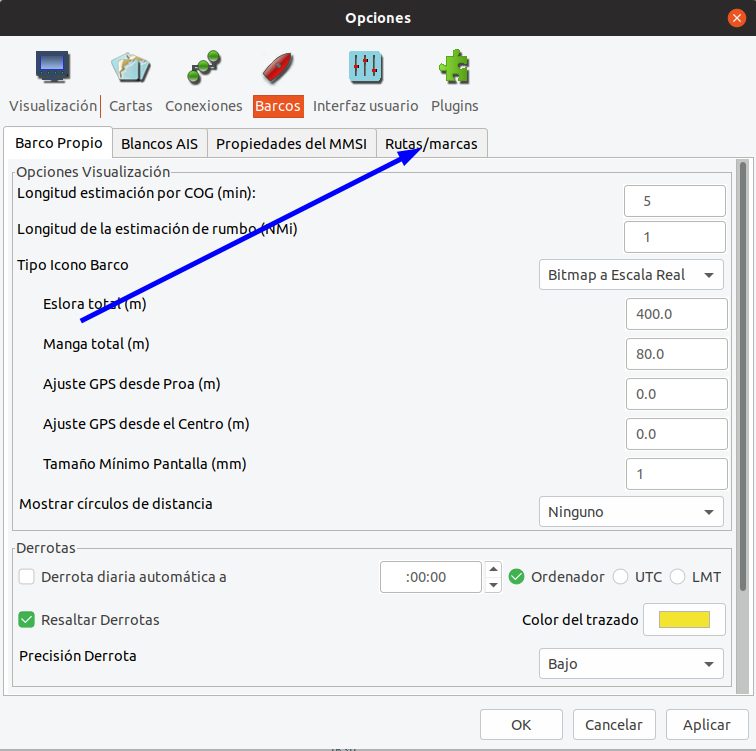

Otro punto a destacar es la mejora en la gestión de las marcas y rutas implementada. Podemos observar que se ha añadido una nueva pestaña en la sección "barcos" de la configuración general.
![[Imagen: captura-3.png]](https://i.postimg.cc/nVBdpzrz/captura-3.png)

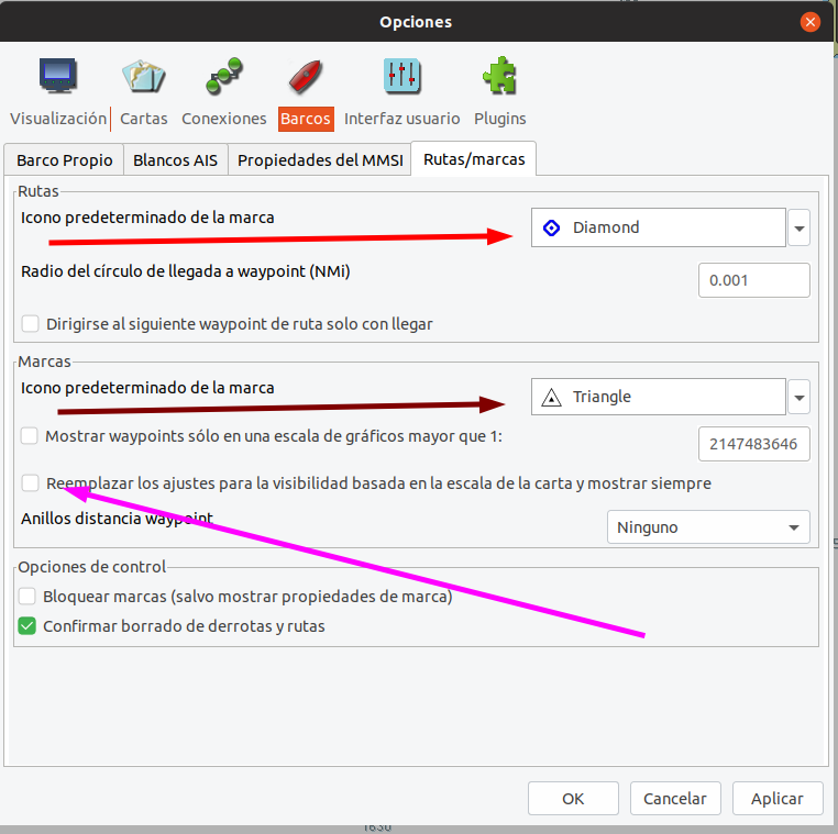

Esta pestaña llamada "rutas marcas" nos permite acceder a un nuevo menú de configuración para estas:
![[Imagen: captura-4.png]](https://i.postimg.cc/ydXSpw6V/captura-4.png)
Donde podemos escoger:
Flecha roja, icono para marcas de puntos de ruta. Flecha marrón, icono predeterminado para marcas aisladas. Y la flecha magenta señala a una nueva opción añadida a las marcas en esta versión. Es la posibilidad de escoger a partir de que escala de la carta se hacen visibles o no nuestras marcas. Esa opción permite ignorar las opciones particulares de cada marca y obligarlas a mostrarse -como se hacia hasta ahora- o permitir que cada una se muestre según se haya configurado. Es decir:
Cuando creamos una nueva marca podemos escoger a partir de que escala se debe hacer visible o no. Esto permitirá mostrar una cartografía mas limpia y despejada en escalas grandes y que al mismo tiempo se vaya aumentando el detalle y añadiendo nuestras marcas favoritas conforme la escala cambie.![[Imagen: captura-5.png]](https://i.postimg.cc/qq6Hvdtr/captura-5.png)

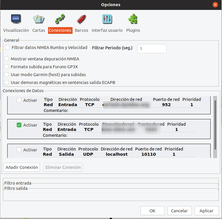

LA CAJA DE CONEXIONES
La caja de conexiones también ha sido re diseñada para mostrar la información de forma mas sencilla y clara.
![[Imagen: captura-9.png]](https://i.postimg.cc/d08Gy7yN/captura-9.png)
También se ha mejorado a nivel interno la forma de gestionar las conexiones, especialmente las de red y se espera que sean mas fiables y rápidas.
