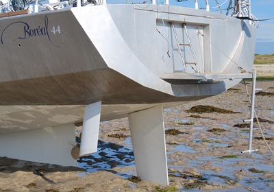

Por qué dos estabilizadores tan grandes a las bandas del timón? Habia visto estabilizadores pero removibles y más chicos.
Otra me parece mucha complicación de cables y arraigos en aparejo en ketch.
No te parece más simple solo un mástil?
