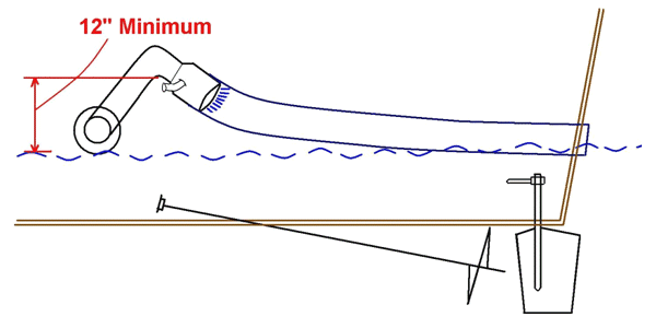

(04-02-2023, 07:51 PM)Martin Iut escribió: [ -> ]A colación del tema escapes marinos....
En su día Javi del Miss Regina colgó un artículo en inglés de escapes marinos.
A mi me pareció tan interesante que on Google lo traduje y estructuré en un PDF.
Básicamente viene a decir que TODOS los escapes marinos están mal.
Que hay que subir en seco todo lo que de la sala de máquinas y en la bajada inyectar el agua.
Tiene mucha lógica y es una de las cosas pendientes a hacer.
Ya he oído muchas veces lo del agua en el turbo... Y no me extraña.
Para el que le interese...
http://www.martiniut.com/2018/10/escapes...iculo.html
Y el artículo original...
https://www.sbmar.com/articles/designing...st-system/
Mi instalación es exactamente la misma que la ilustración de la derecha. La versión que tiene conectado el "chivato" a la válvula, no a la manguera.
