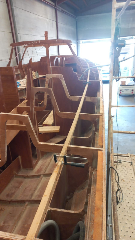

Refuerzo general de longitudinales y mamparos, haciendo los radios y laminando una tira de 600 gramos de biaxial + 250 de mat:
[Imagen: Refuerzos_generales_casco_01.jpg]

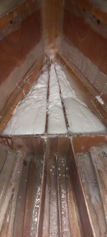

Relleno del espacio más a proa con espuma de epoxi estructural, como zona anti colisión:
[Imagen: Relleno_espuma_epoxi_proa.jpg]

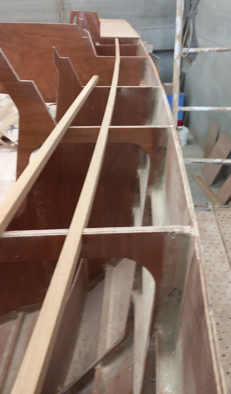

Como hay que ir cerrando el casco, a la vez que trabajo en la bañera, voy reforzando la banda de estribor de la cubierta:
[Imagen: Refuerzo_longitudinal_cubierta_estribor.jpg]
Para luego forrarla:
[Imagen: Cubierta_Estribor_forrada.jpg]
En estos momentos ya canteada y preparada para laminar la regala:
[Imagen: Vista-banda-estribor.jpg]

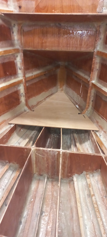

A la vez se refuerza interiormente la quilla donde se alojará el lastre:
[Imagen: Refuerzo_interior_quilla_01.jpg]
Laminado el interior del pozo de anclas:
[Imagen: Pozo_de_anclas_laminado.jpg]
Preparación y laminado de la bancada de motor:
[Imagen: Bancada_motor_laminada.jpg]

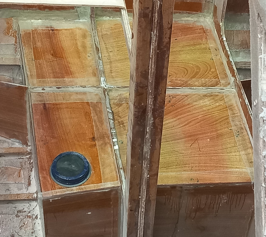

Depósitos estructurales de agua potable y gasoil. Primero laminados y luego con un topcoat específico para cada uso:
[Imagen: Deposito_agua_potable.jpg]
[Imagen: Deposito_combustible.jpg]
Luego sellados y laminados con sus registros:
[Imagen: Deposito_agua_potable_cerrado.jpg]

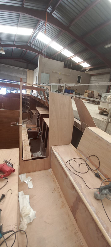

Y una vista desde la bañera de la entrada a la cabina. Se ven a falta de laminar los bancos de bañera y en el interior parte de la cocina:
[Imagen: Vista_acceso_a_cabina_desde_bañera.jpg]
