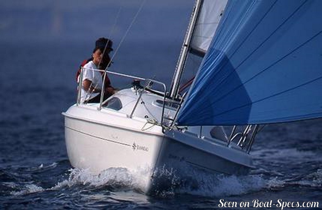

Yo te recomendaría que buscaras un Sun 2000, que es un magnífico velero de iniciación, de formas modernas, que aguanta mucho viento y es muy divertido.Son 6,2 m de eslora. Son barcos fuertes que no deben tener problemas graves y si tienes un buen presupuesto lo puedes poner bien de velas o equipar un poco el interior, que viene un poquito justo.

El Sun Fast 20, con unos pocos años más, y de 6,10 de casco, también es un velero muy divertido y con un diseño que no ha pasado apenas de moda.
