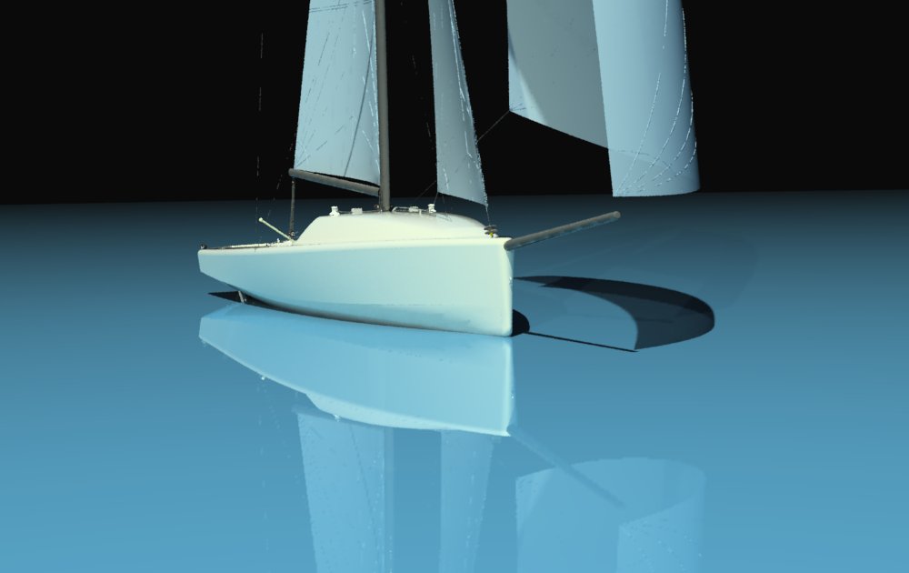

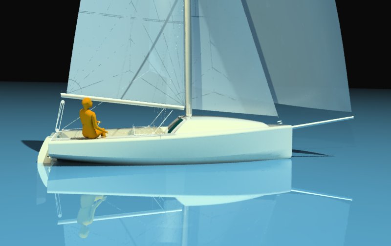

Estas serían una imágenes de este quillado de 6 metros:
![[Imagen: 02.jpg]](https://i.postimg.cc/Dy3k8yZv/02.jpg)
![[Imagen: 03.jpg]](https://i.postimg.cc/5N5cvdYw/03.jpg)

Y estas serían sus características principales:
eslora casco-5,99 m
eslora flotacion-5,64 m
eslora flotacion dinámica- 5,99 m
manga-2,50 m
puntal-0,95 m
calado máximo-1,75 m
desplazamiento en rosca- 450 Kgs
lastre- 150 Kgs
desplazamiento plena carga-750 Kgs
mayor-18,25 m2
foque-11,61 m2
asimétrico-40 m2
sup ceñida-29,86 m2
sup portantes-69,86 m2
eslora/manga-2,4
desplazamiento/eslora-70
sup vélica/desplazamiento-25,85
potencia-1,5 CV
Espero que os guste!
