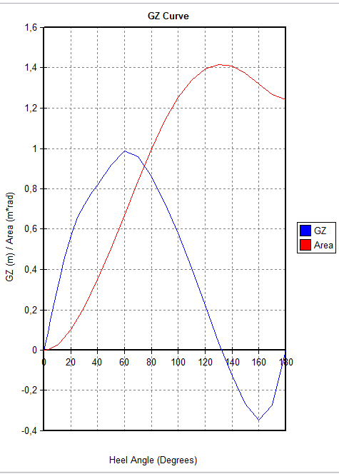

Se van alternando los temas. He estado afinando el cálculo de pesos contando ya con todo el equipo previsto, sus pesos y sus posiciones en el barco.
Son una cantidad elevada de cosas, que aunque muchos equipos seguramente varíen sobre los que ahora preveo, sí que creo que al ser tan exhaustivo y figurar tal cantidad de datos, los cambios que resulten al final serán bastante coherentes con los que tengo ahora.
Nuevamente, se me había colado un error importante en la posición del centro de gravedad, que ahora ha quedado corregido y los valores de estabilidad y de stix han vuelto a ser similares a los que tenía en un principio.
Esta es la curva de estabilidad a plena carga, que ahora se va hasta 8.118 Kgs, con un desplazamiento a media carga de 7.480 Kgs que es donde quería estar desde un principio:
[Imagen: gzplanacargacompletoproacortada.jpg]
El GZ máximo es ahora cercano a un metro, el ángulo máximo de estabilidad positiva es de 132,5º y con estos datos el barco tiene un stix de 59,37', casi 60' para un barco de 41 pies (cuenta con la bonificación de 5' por insumergibilidad).

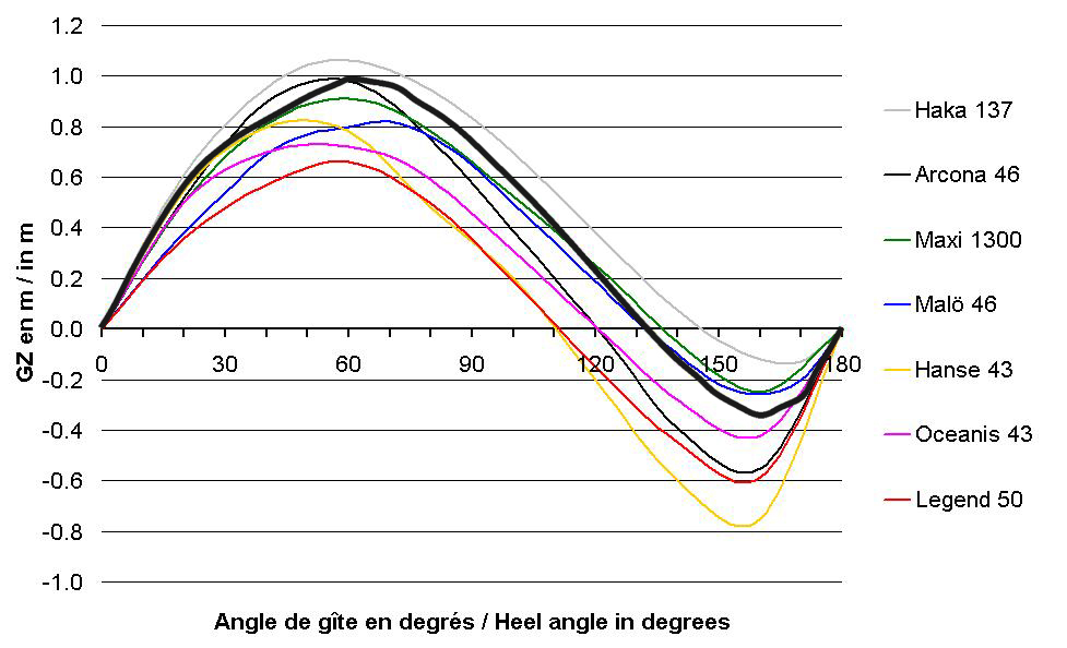

He metido la curva en una comparativa de estabilidad que aparecía en otro hilo de este foro:
[Imagen: gz-curve-comparisonsr2.jpg]
El SR2 en trazo grueso negro.
El Haka es el que mejor curva tiene, y el Malö 46 y el Maxi 1300 tienen mejores AVS (ángulo máximo de estabilidad positiva), pero  el área de estabilidad positiva es bastante menor en los dos casos.
Para encontrar barcos con stix de 59 o 60 tenemos que ir hasta un Swan 60, un Moody 45, el Malö 46 que a pesar de esa curva de estabilidad creo que tiene stix 62,3, el Island Packet 420, el HR 48 o el Ker 46..

Caribdis ¿Podrias poner los datos de entrada para el stix del SR2?
Manga, eslora, AVS, altura del cdg, etc...
¿Cuanto has calculado para el peso de la jarcia, velas enrolladores, etc...?. ¿A que altura de cubierta?
Salud y apor él!!  Velero

Mientras la página me deje subir archivos, subo la hoja de cálculo entera, por si alguien quiere trastear, lo más difícil suele ser hallar el área positiva de la curva GZ.
Los datos de entrada son:
-Eslora total...................12.05
-Eslora en flotación..................11.77
-ángulo de inundación..................130
-ángulo máximo de GZ positivo..................132.5
-Área de brazos adrizantes en m*grado..................81.41
-desplazamiento (en el caso que sea)..................8118
-GZ a 90º..................0.73
-Altura sobre flotación del centro vélico (velas completas)..................7,25
-Área vélica proyectada (velas completas en ceñida)..................69.83
-Manga del casco..................3.98
-Manga en flotación..................3.13
-GZ a 90º positivo?..................SI
-Insumergible?..................SI
El peso del material de cubierta, que incluye toda la maniobra, jarcia fija, de labor, arboladura, velas, placas, candeleros, todo lo que va sobre cubierta, winches, stoppers, balsa, eólico, radar, mesa, anclas, cadena, enrrolladores me sorprendió por lo pesado que es, 908 Kgs, pero claro, es que es mucho equipo, y la altura de su CG sobre flotación es de 3.07 m, que ya no es tanta porque hay muchas cosas sobre cubierta, que está a 1.5 m sobre flotación.

En el AVS debería influir, si lo incluyes en el cálculo de la curva, y en el área de GZs positivos, por lo que influiría en el FDS factor de estabilidad dinámica y en el FIR factor de recuperación de la inversión.
Yo no lo he incluido, tampoco sé como darle una flotabilidad significativa a un palo, al menos si llevas las drizas por dentro..
En la maqueta, los palos son de madera y sí que flotan, seguramente tiene su influencia, pero era una prueba sobre todo cualitativa, para ver como si colocas volcado a 180º el barco, con brazo adrizante cero, y sin ola en absoluto, el propio viento que había ese día era suficiente para superar esa pequeña estabilidad que tiene un barco en esa posición, llegar a la zona de brazo adrizante y volver a su posición natural.
Un día sin viento, al no haber ola, seguramente quedaría en posición invertida, pero hay que contar con que si las condiciones han sido suficientes para volcar completamente el barco, lo van a ser sin ninguna duda para volver a adrizarlo. El área de GZs positivos representa el trabajo necesario para llevar el barco hasta el AVS y el área de GZs negativos, el trabajo necesario para volver al barco desde los 180º a ese mismo AVS..
Al ver una curva de estabilidad ya vemos claramente a que barcos les va a costar recuperarse y a cuales no...
