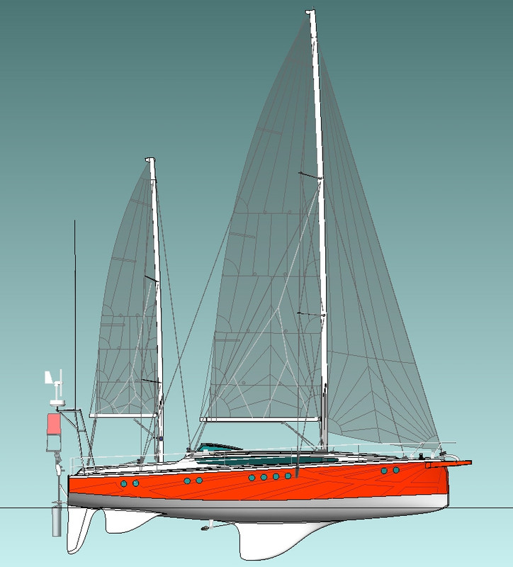

Había entendido que lo de los queches era antiguo, pero no, el aparejo antiguo es que he proyectado yo:
[Imagen: pvelico.jpg]
Será...
Pero encaja en lo que yo voy buscando en un aparejo. Se dice a veces que no hay buenos ni malos barcos sino barcos mejor o peor adaptados a un programa de navegación, el bicharraco de Dashew, a mi me sobraría por todas partes y tampoco le veo el sentido a ir a veinte nudos en crucero, como no sea para correr olas australes, y de cualquier manera, primero habría que tener la pasta que puede costar el animalito, más si encima es un ultraligero..
Para mi programa de navegación deseado, una mesana pequeña es perfecta para arriar la mayor entera cuando viene un chubasco y pasarlo con mesana y trinqueta, una configuración superequilibrada con fuerza 8.
Es también una manera de llevar más vela con el centro de gravedad, el vélico y la inercia de pesos más bajos, en eso comparte lo que les sucede a esos grandes queches.
Por otro lado, si aumentase la mesana, tendría que retrasar también el plano de deriva, y el barco no se mantendría sobre su quilla en un varadero o contra unos postes de varada, lo cual debe ser bastante incómodo.
Otra ventaja más de una mesana pequeña es poder dejarla subida en un fondeo, o con tres rizos, para que el barco esté siempre alineado con el viento, lo que reduce muchísimo la tensión sobre la linea de fondeo.
Me coincidiría también justo en la entrada del barco, con lo que habría que cambiar todo el concepto de bañera a popa con piano a ambos lados de la entrada, pero imagino que si es ese aparejo el que quieres, habrá formas de configurar el barco.
Hablando de goletas, sí que pensé en el aparejo de dos palos iguales, me gusta y funciona bien, posiblemente su punto fuerte son los traveses, pero quizás me parece que el espacio entre palos está un poco desaprovechado, se aprovecha con un fisherman, pero no es una vela muy fácil de manejar, al menos no tanto como las mayores de rizar y las velas de proa con enrollador.
Había hecho una travesía larga con una goleta de 20 m de quilla corrida y aparejo goleta, y aquello ceñía mal, pero también podía ser un defecto particular, no del aparejo en sí, repito que mi experiencia con las goletas de dos palos iguales es muy buena.
Y en cuanto al famoso D/L, es sólo un parámetro aislado que no quiere decir mucho por si mismo. A mi me encantaría tenerlo lo más bajo posible, 50, y llevar solo unos pañuelitos de vela, pero construir ligero es muy caro. Actualmente están bajando los D/L de la flota en general porque las construcciones no tienen los márgenes de seguridad que tenían antes y las proporciones de lastre también están bajando de manera bastante preocupante...pero la ligereza en sí me parece genial y creo que poco a poco se va abandonando ese concepto del barco en V hipersólido porque las olas lo van a machacar..a un barco ligero y con carena más bien plana las olas lo mueven, no le rompen encima, y en cambio navega muy bien porque tiene unos apéndices y un plano vélico muy efectivos.

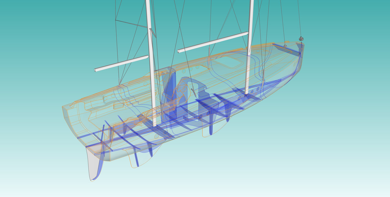

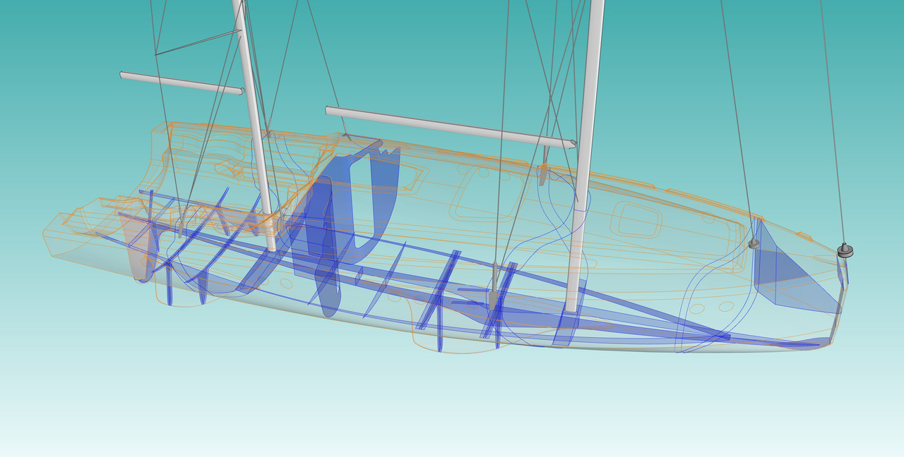

Esta es la estructura de refuerzos que preveo:
[Imagen: 01.jpg]
[Imagen: 02.jpg]
Basicamente, se trata de asegurar la resistencia longitudinal, con la jarcia (sobre todo stays y backestays) tirando hacia arriba y los mástiles comprimiendo hacia abajo.

Y transversalmente, centrarse en la compresión de los mástiles y el tiro de los obenques, lo que obliga también a reforzar la cubierta entre obenques y fogonaduras.
La compresión del mástil de mayor se transmite directamente a la orza, que también debe estar sólidamente reforzada lateral y longitudinalmente.
Ese conjunto obenques, fogonadura, coz, quilla es básico, es el núcleo de la fortaleza del barco.
La estructura longitudinal, en este caso, conecta también con el stay de trinqueta, las orzas traseras, el timón, y también el piloto de viento.
El resto ya es casi solamente resistir la presión hidrodinámica, que precisa una resistencia mucho menor.
En barcos de regata, una vez resueltos los esfuerzos principales, el forro destinado a la presión hidrodinámica ya puede ser mínimo.
En este barco, al ser un crucero, ese forro se sobredimensionará con respecto a sus necesidades reales, contribuyendo también a la resistencia general y a la reserva de resistencia para posibles colisiones. Además, en todo el barco, casco y cubierta están conectados con el forro de interior, contínuo en suelo, mobiliario básico y techo (en cinco grandes "burbujas", pozo de anclas, salón, camarote, baño y pañol), trabajando en realidad como un conjunto en el que además están los refuerzos que aparecen en la imágenes de arriba.

En todos los casos se combinan tres capas de fresno laminado con epoxi y fibra de vidrio laminada con epoxi. En puntos clave, como la unión casco orza y la flotación y roda se adiciona tejido de dineema laminado también con epoxi.
El conjunto creo que será de una gran resistencia, recordar que tanto interior como exterior son del mismo material y está pensado para trabajar conjuntamente y evitando concentraciones de esfuerzos. Con gran atención a los esfuerzos principales y con una ligereza de conjunto proporcionada por la ligereza del material y una buena conexión de esfuerzos en la que la fibra de vidrio cumple un importante papel.
Al mismo tiempo, los espacios entre las "burbujas" y el casco y cubierta estarán completamente cerrados al exterior (en todo caso con algunos tubos sellados destinados a instalaciones), lo que proporcionará flotabilidad y aislamiento.
Este tipo de construcción lo llevo pensando desde hace muchos años, e indudablemente es laborioso, pero espero que corresponda con el nivel de ambición del proyecto completo.

Estoy mirando las últimas imágenes que pones del barco, los refuerzos de la estructura, el perfil de las orzas y el timón, y veo que prácticamente cala tanto la orza como el timón. Y me pregunto cómo soportará este último la compresión, en caso de varada, sobre fondo duro, o en seco, del peso del barco que le afecte. Teniendo en cuenta que es una parte vital, supongo que el skeg será a toda prueba. Brindis
Disculpad, pero dada mi inexperiencia en construcción de cascos de "plástico" tengo una duda.
Ya has dicho que pretendes ponerles un núcleo moldeado a base de fresno laminado y, según la zona, diversos mats, pero ¿Cómo se hace para controlar el grosor uniforme de la resina?
Aunque imagino que ya lo has comentado, como veo que has diseñado palos pasantes, me gustaría saber como solucionas la canalización de la entrada de agua de lluvia que llega por dentro de los palos.
(18-04-2019, 11:52 PM)hopetos escribió:  Estoy mirando las últimas imágenes que pones del barco, los refuerzos de la estructura, el perfil de las orzas y el timón, y veo que prácticamente cala tanto la orza como el timón. Y me pregunto cómo soportará este último la compresión, en caso de varada, sobre fondo duro, o en seco, del peso del barco que le afecte. Teniendo en cuenta que es una parte vital, supongo que el skeg será a toda prueba. Brindis
Si, el timón lo he profundizado ultimamente, creo que sin comentar aqui, me preocupaba sacar demasiado la pala con escora.
De cualquier manera cala 21,5 cm menos que la orza y el centro de gravedad del barco está justo encima del punto de máximo calado de la orza. Aunque tocase el skeg por la configuración del fondo, la fuerza sobre el skeg sería pequeña, y , por supuesto, intentaré que el skeg sea muy muy sólido.
La varada que más me preocupa, de todas maneras, es la tumbada en una playa, que es como solía pintar patente con el SR1, y en ese caso no hay ningún problema, pueden tocar ligeramente las puntas de las orzas de popa, pero el timón queda totalmente en el aire, por este motivo desistí de hacer dos timones laterales, y tampoco me entusiasman los timones abatibles, por lo que ocuparían y por hecer móvil una pieza tan importante.
