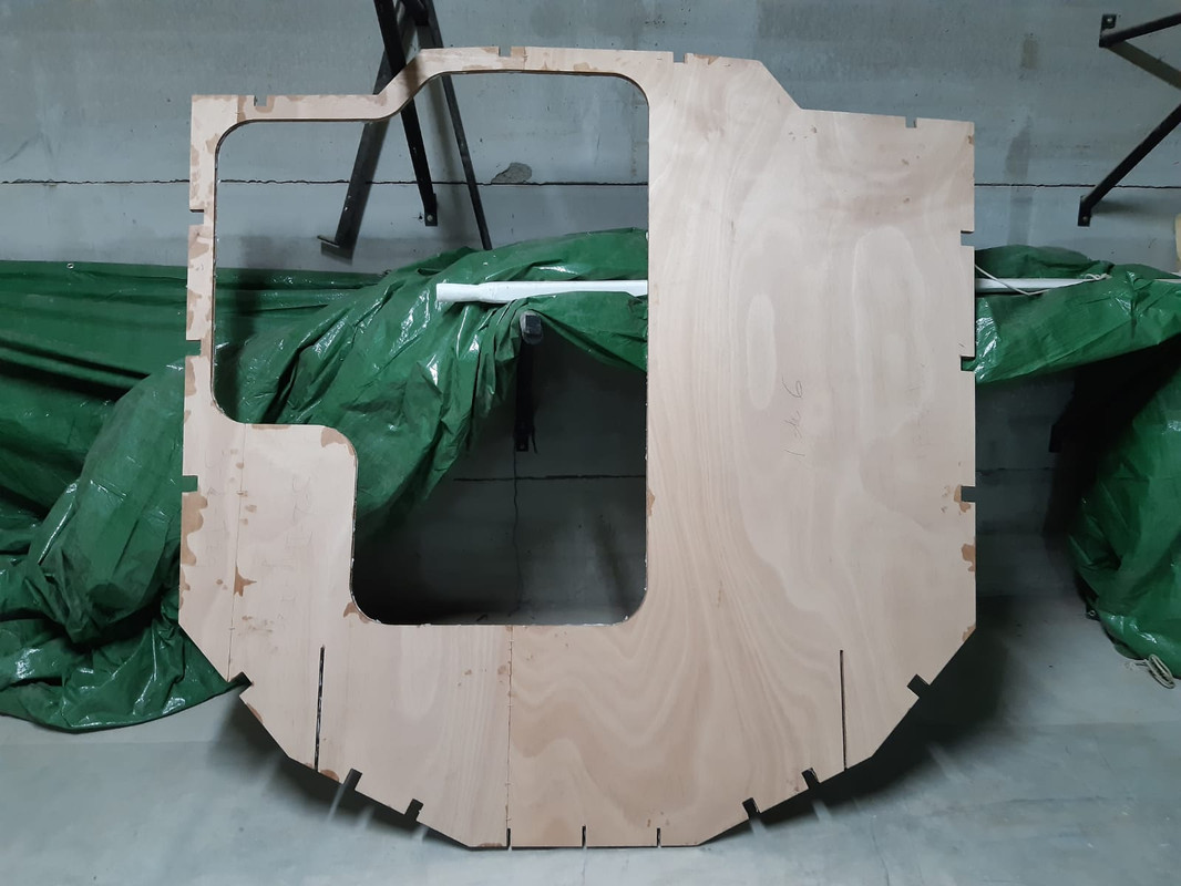

Continuamos pegando mamparos, hoy he quitado el peso una vez endurecido al mamparo 3:
[Imagen: Mamparo-03-02.jpg]

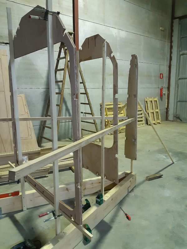

Y he empezado a colocar las primeas piezas en su sitio, centrando y nivelando:
[Imagen: Montaje-0-y-1.jpg]
Hoy ha dado par colocar la roda, el mamparo 1 y presentado el 2...
[Imagen: Montaje-0-1-y-2.jpg]
No se ha dado mal la tarde, se ha notado la subida de temperatura que hace más cómodo estar en el taller  Sip

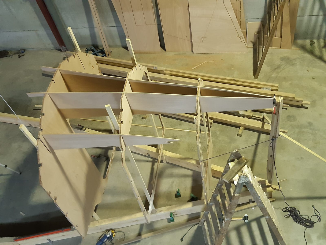

[Imagen: Montaje-0-1-2-y-3.jpg]
Ya hace bulto con la proa... no quiero pensar cuando ponga mamparos en la manga máxima que son 4 metros  Borracho
Hoy he colocado el mamparo 3 y presentado uno de los refuerzos longitudinales interiores para empezar a montarlos y dar un poco de rigidez al conjunto, ademas de asegurar las distancias entre mamparos.
seguimos  Brindis Brindis

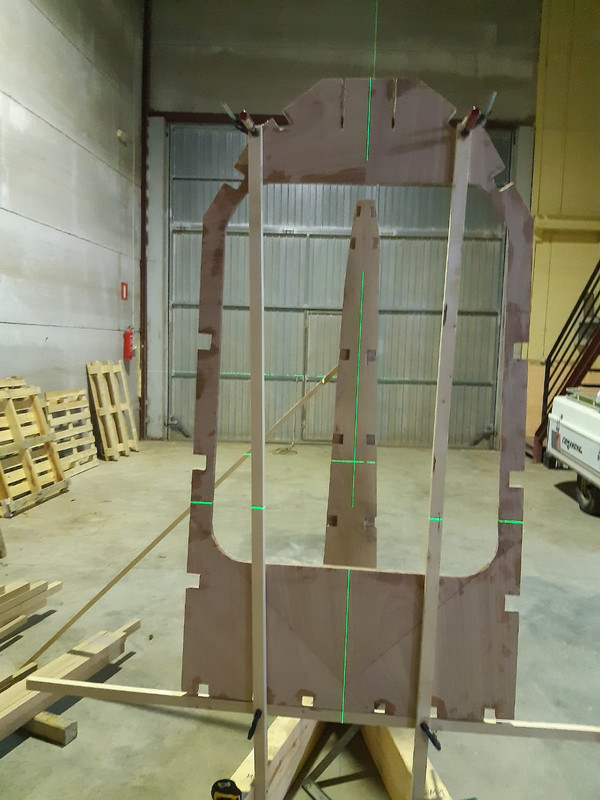

Como los refuerzos traen unos escotes donde tienen que encajar los practicados en los mamparos, cualquier desviación salta enseguida a la vista.
Aún así, cada pieza montada exige una comprobación de nivel y alineación con el láser, además de con la plomada.
[Imagen: Montaje-0-1-2-y-3-05.jpg]

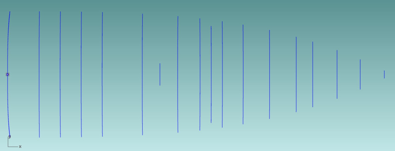

en este diseño no hay dos distancias iguales entre mamparos se mueve entre los 650 y los 850 mm... pero también hay alguna distancia menor  Sip
Se han calculado en función de la resistencia necesaria, pero también optimizando la posición para que sean las particiones de los espacios.
Pongo una vista de planta:
[Imagen: Mamparos-vista-superior.jpg]

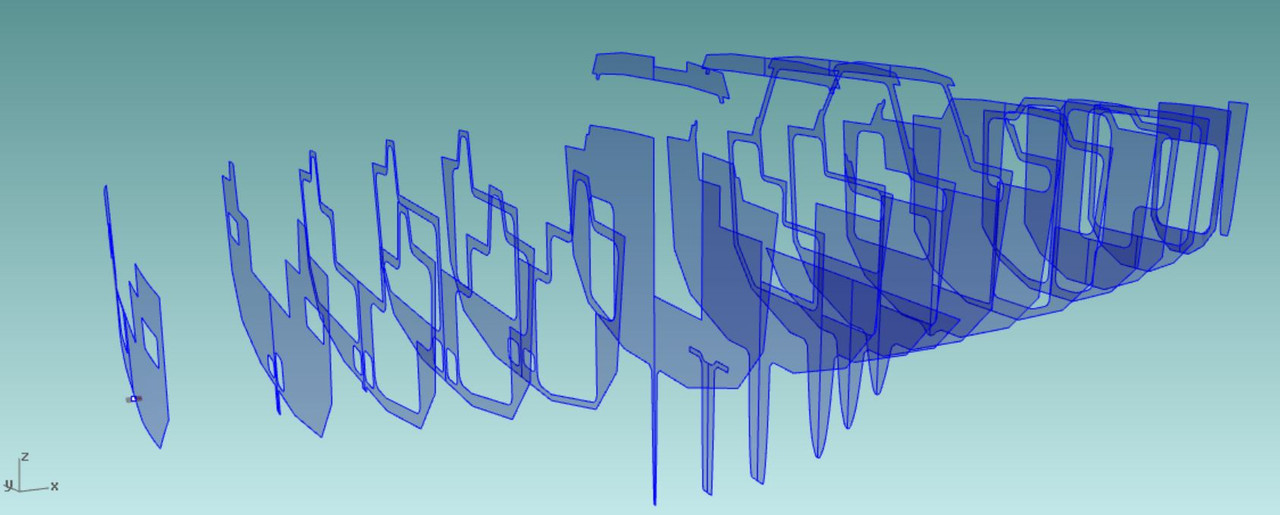

Y una perspectiva:
[Imagen: Mamparos-perspectiva.jpg]
