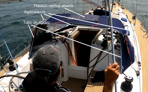

(05-10-2021, 12:08 AM)Velero Simbad escribió:  Lo de perder visibilidad se soluciona con NO plegarla nunca, es imposible hacerlo sin arrugarla y el metacrilato empieza a deteriorarse, a mas que se deteriora menos ves y mas la pliegas para poder ver  Cunao  ... nunca las plegaba en mis barcos de trabajo, para tener ventilación en verano se deja la parte central con cremalleras y para que al abrirla no se estropee o bien la enrollas o la dejas en la parte superior estirada como podréis observarlo en el Bahia de las Islas.
Y visto lo visto en el Simbad hace ya muchos años que me la hice rígida.
En verano y sobre todo cuando navego por el mediterráneo acostumbro a quitarla,
[Imagen: capota.png]
Este verano, como ya no está Rufino, he estado navegando por las rías gallegas a pecho descubierto, con los tubos plegados sobre el roof, claro uno de los inconvenientes es que pierdes el sólido asidero que confiere la capota,
[Imagen: Sin-t-tulo.png]
 Esta capota la diseñé rígida, con tubos, en vez de la clásicas cintas que se suelen utilizar
Lo de los plásticos no es ningún problema porque cuando empiezan a perder transparencia al cabo de dos o tres años, el taller de lonas con los que trabajo en Vigo me los cambia por unos 40€, le envío la capota y en menos de una semana la tengo de vuelta, allá donde me encuentre.

Yo he conseguido alargar mucho la vida de los plásticos poniendo unas tapas de lona con velcro con la misma forma de las ventanas, mano de santo.

Si, las he visto en muchos barcos, quizás la próxima vez que envíe a cambiar plásticos en un par de años a tres, (que ahora son nuevos) les diga que me hagan esas lonetas Sip
