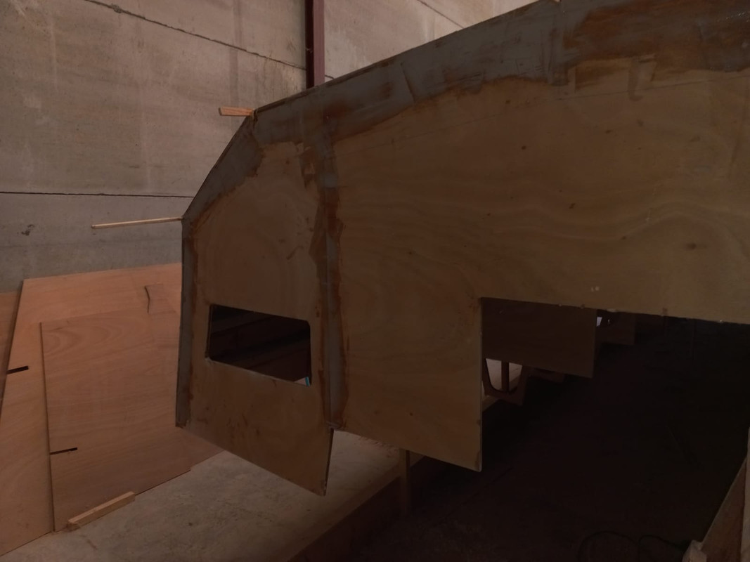

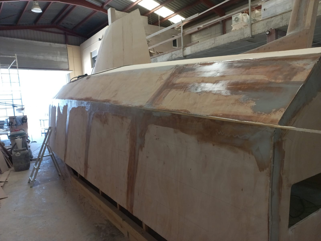

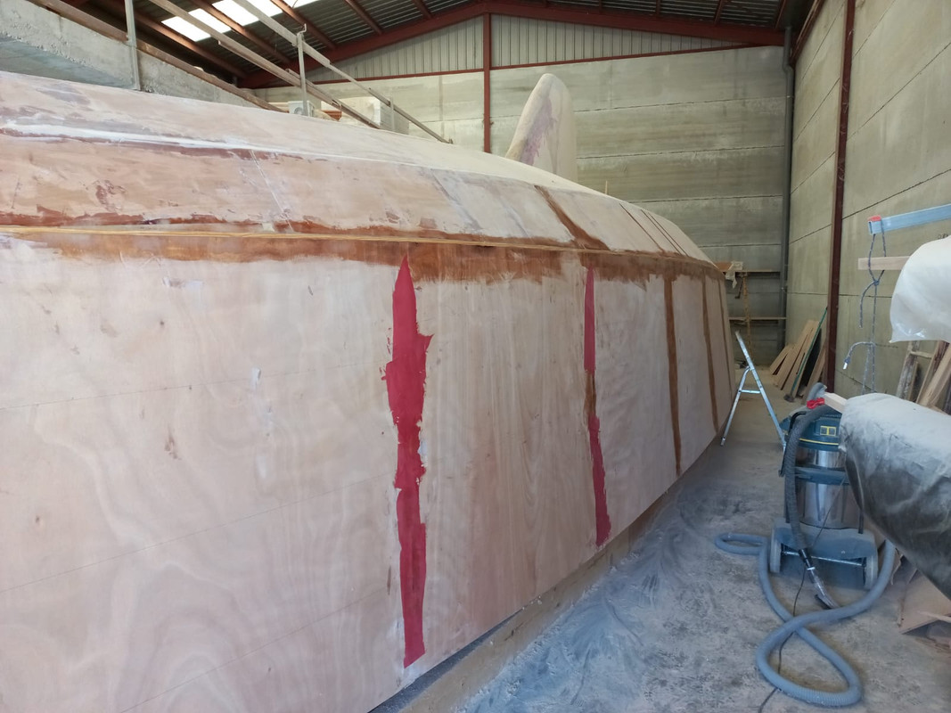

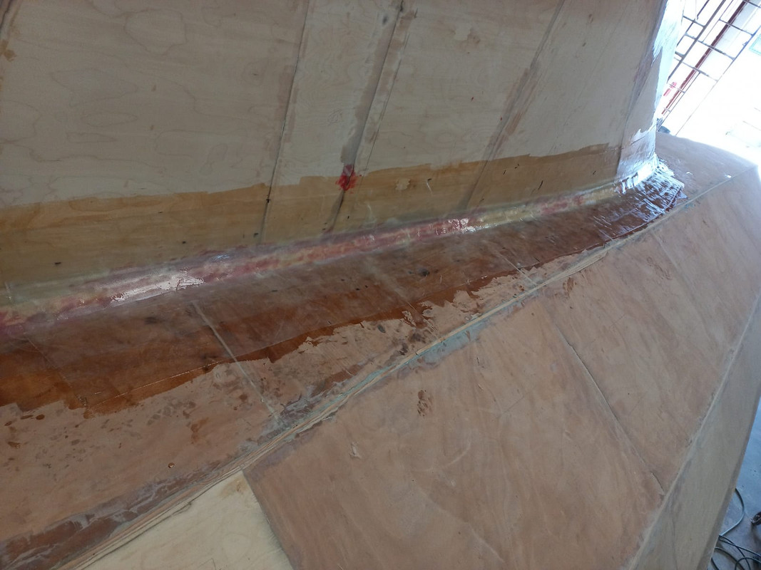

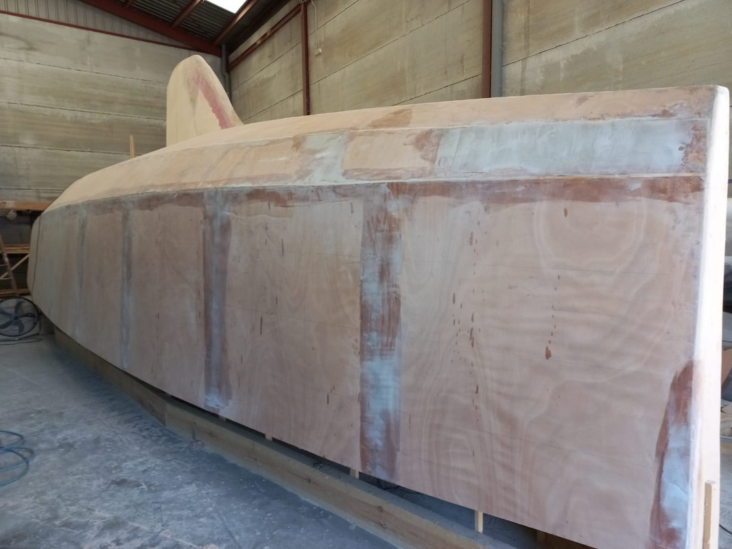

En cuanto a novedades, casi he terminado los retoques previos a forrar de fibra
[Imagen: Nov_04.jpg]
[Imagen: nov_01.jpg]
[Imagen: Nov_02.jpg]
[Imagen: Nov_03.jpg]

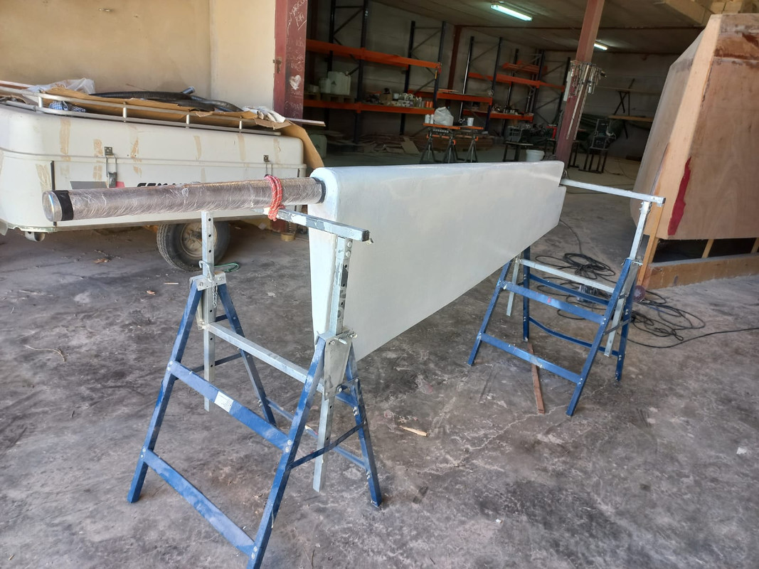

También está repasada la pala de timón y a falta de última lijada, cubrir con dos capas de topcoat blanco:
[Imagen: Nov_05.jpg]
Así que espero en una semana, empezar a enfibrar el exterior del casco.  Borracho

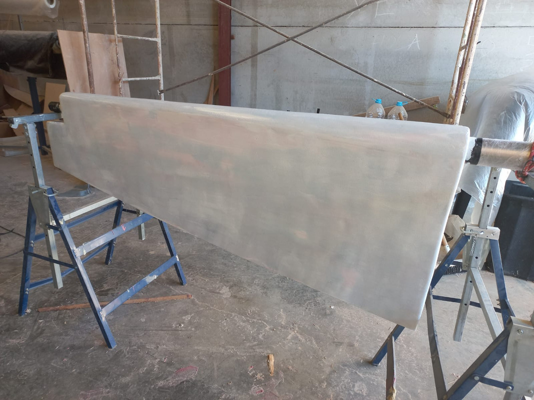

buenos días  Brindis Brindis

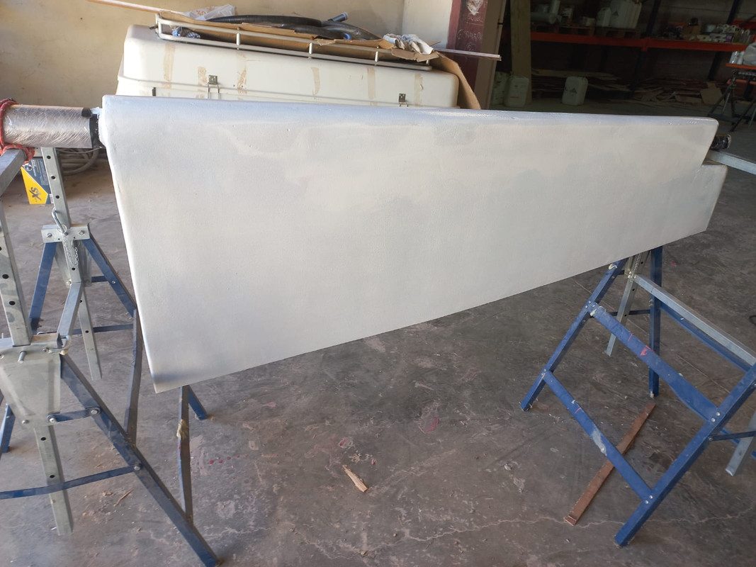

Por seguir con los avances, he terminado la pala de timón:

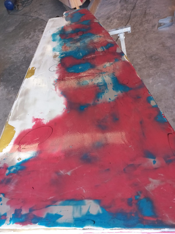

Lijado fino de los últimos retoques de masilla:
Y después, aplicar las tres manos de gelcoat blanco con ligeras lijadas suaves entre ellas:
[Imagen: Pala_Timon_02.jpg]
[Imagen: Pala_Timon_03.jpg]
[Imagen: Pala_Timon_05.jpg]
[Imagen: Pala_Timon_07.jpg]
Una vez bien curado, la lijaré con grano 400 para dejarla preparada para la futura imprimación antes de la patente.

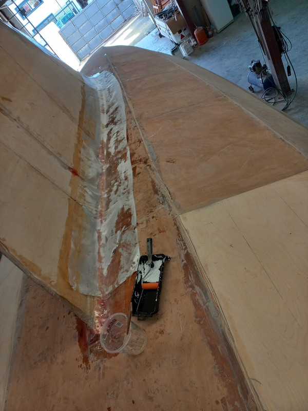

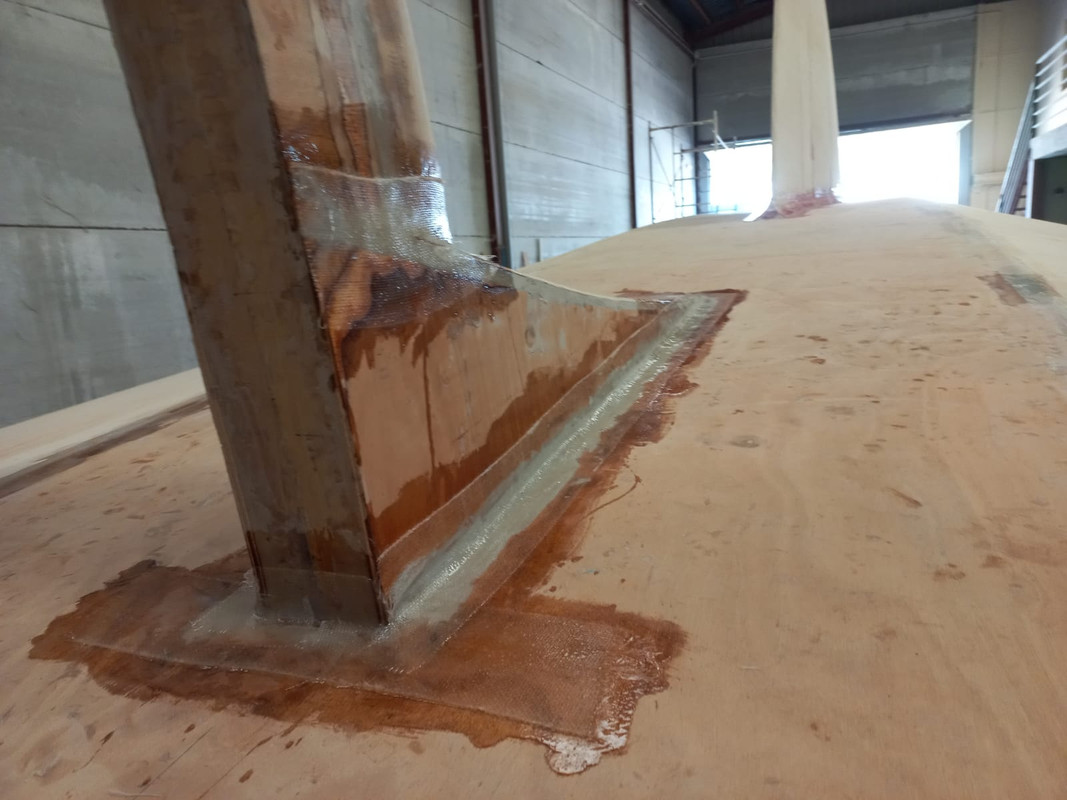

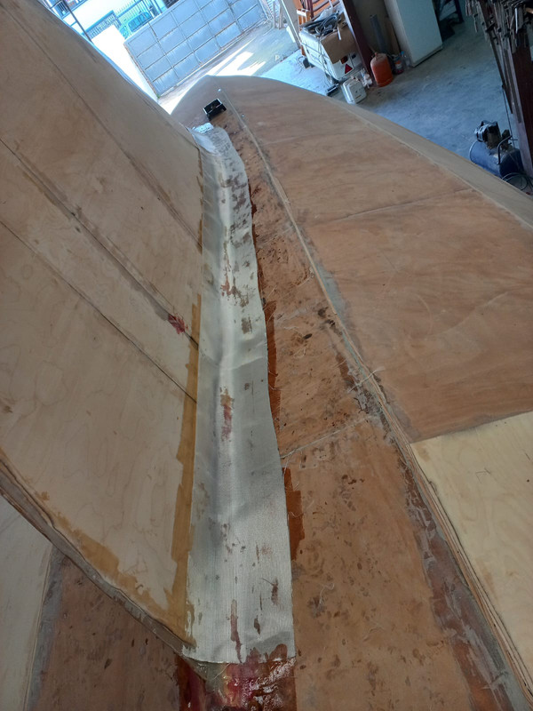

Buenos días,  Brindis Brindis

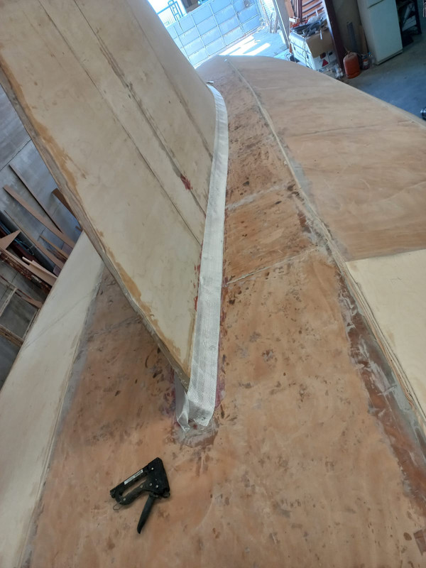

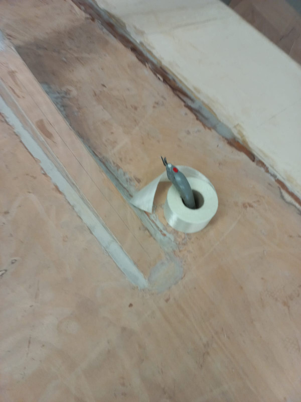

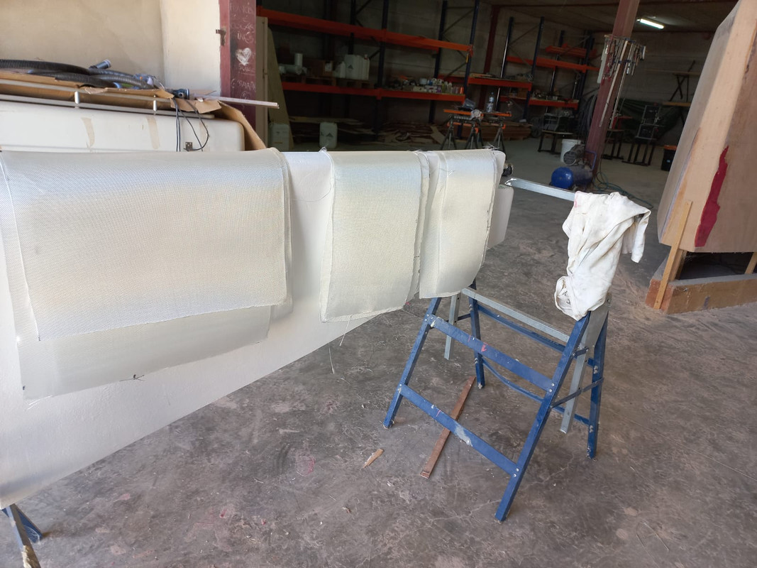

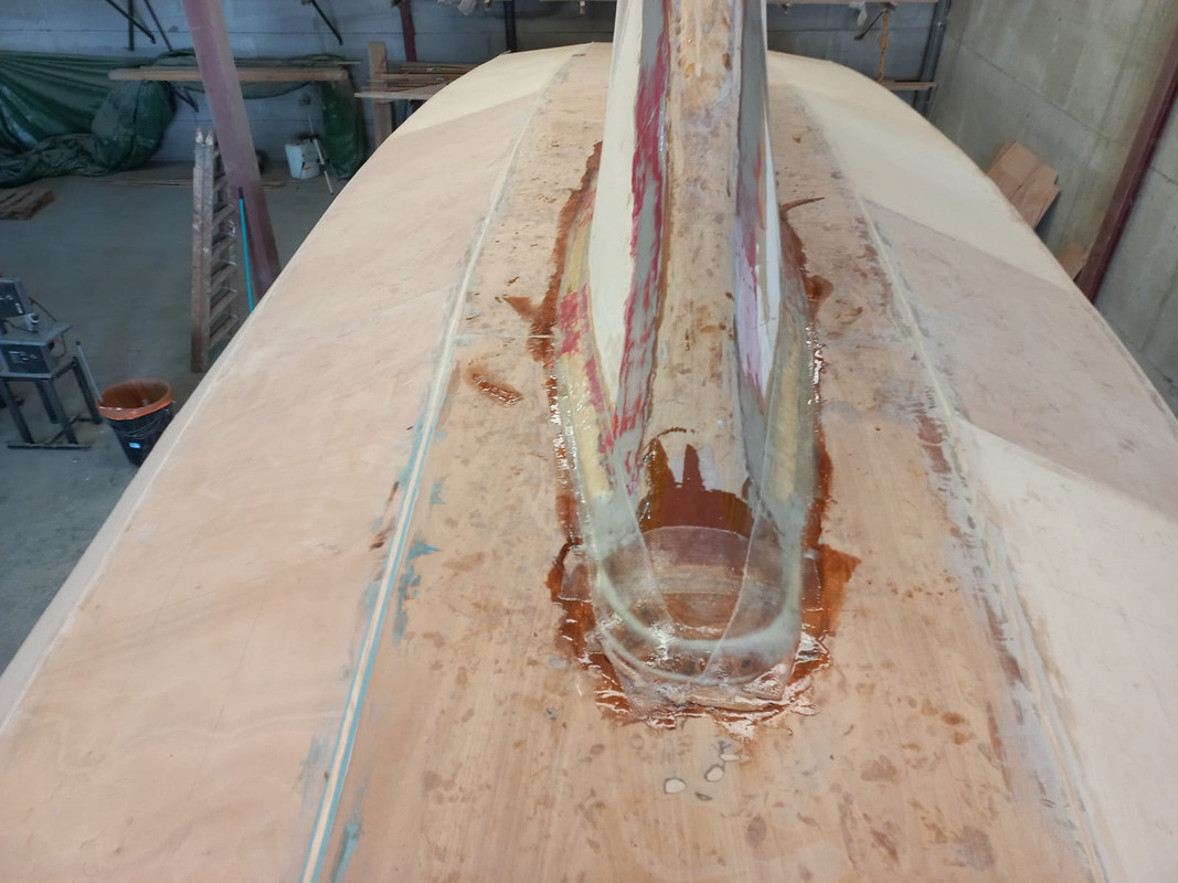

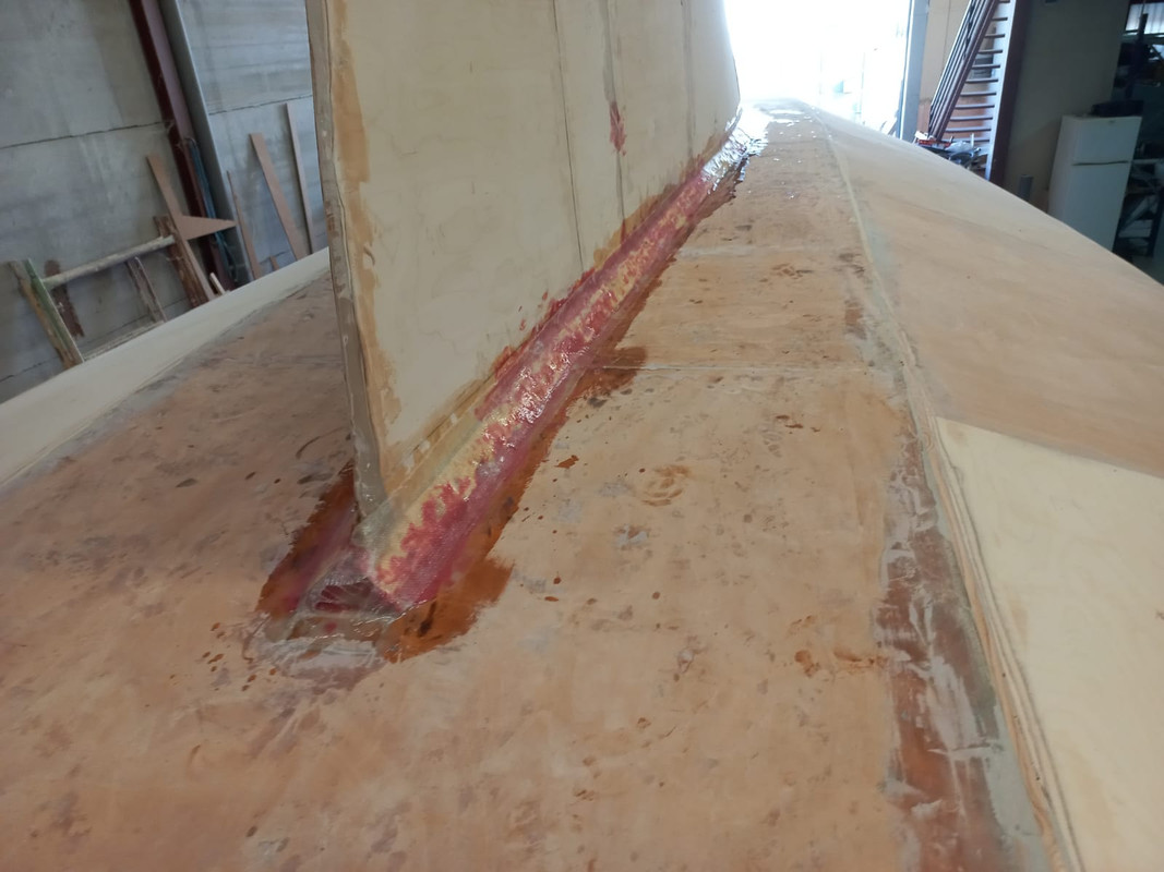

Por no hacer un post muy largo he querido separar la pala de timón de los refuerzos de quilla y skeg.
La idea es que las juntas lleven varias capas de tejido antes de forrarlas completamente.
Estas capas son de anchos crecientes para que tengan un solape:
La primera con una cinta de 10 centímetros de ancha:
[Imagen: Refuerzos_Fibra_01.jpg]
[Imagen: Refuerzos_Fibra_04.jpg]
[Imagen: Refuerzos_Fibra_05.jpg]
[Imagen: Refuerzos_Fibra_06.jpg]
[Imagen: Refuerzos_Fibra_07.jpg]
Después con anchos crecientes de 20 y 30 centímetros sobre esta primera y en la quilla una última de 50.
