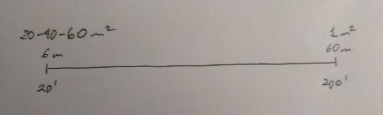

[Imagen: IMG-20211229-122614.jpg]
El Problema del 'pobre Millonario'
El problema del pobre millonario suele formularse en el gremio, en esta industria, diciendo: tiene un barco demasiado grande para llevarlo él solo con comodidad y pequeño para llevar tripulación o no tiene suficiente dinero para contratar tripulación
Sí, el problema del pobre millonario está así bien formulado
Pero a mí me gusta verlo de otra forma
En un extremo un botecito de 20 pies de Eslora y unos 6 metros iza alrededor de 20 metros cuadrados de Trapo por Tonelada en ceñida y 40 e incluso 60 metros cuadrados de Trapo por Tonelada a todo trapo viento a favor
En el otro extremo los gigantescos Clipper de 200 pies de Eslora a todo Trapo viento a favor izaban 1 metro cuadrado por Tonelada
Por eso se inventó el cuento para niños o mentira piadosa de la proporción "SA / D" donde se juega con los cubos, los cubitos y los cuadrados
https://en.m.wikipedia.org/wiki/Sail_Are...ment_ratio

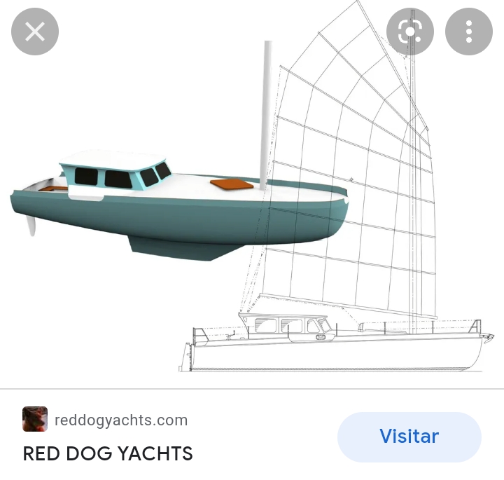

[Imagen: Screenshot-2021-12-29-19-39-58-90.jpg]
"Scow" + Aparejo de Junko
Esto es buena solución para el 'pobre millonario'
Sí, un Aparejo cómodo en una Carena nada problemática, Relax
Y casetón
Lo están construyendo

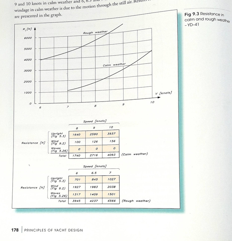

Alguien parece que se ha hecho un pequeño lío, es lo que tienen las observaciones erroneas. Pero no era que todo se calculaba?
Algo simple, aproximativo, que nos diga que velocidad puede alcanzar con la Fuerza Que Nos Impulsa Al Centro del Planeta, masa por aceleración de la gravedad por seno de la pendiente de la ola, sin que la resistencia al avance del casco sea superior, ni mach 1 ni mach 50, si la fuerza es inferior a la resistencia, el barco no anda ni medio nudo más.
Para calcular la potencia del motor, el ñoño "manual oficial" hace algo así, una curvita con la resistencia al avance en función de la velocidad, teniendo en cuenta el estado del mar..básico, no?
[Imagen: res.jpg]
