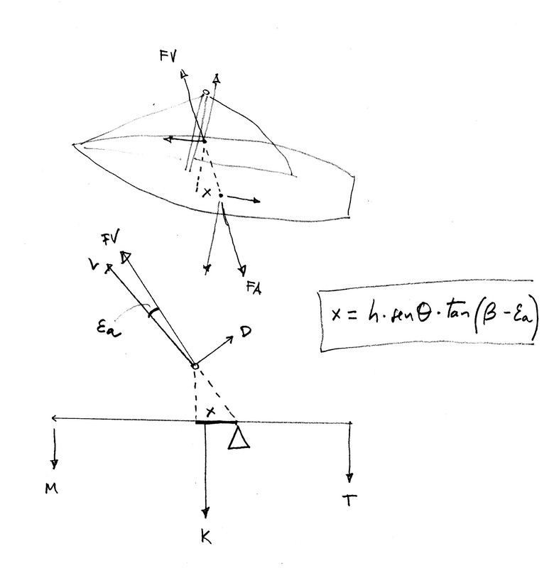

Cómo encajamos la Fuerza del Viento, FV, con la Fuerza del Agua, FA
Cómo encajamos la Fuerza del Viento con el eje de la Balanza Romana (en el dibujo esquemático un triángulo representa el eje de la Balanza Romana) formada por la Fuerza del Timón, T, la Fuerza de la Orza, K, y el Momento Desestabilizante del Casco, M
El profesor Claughton de Southampton propone calcularlo a partir del ángulo del arrastre hidrodinámico; pero pienso que hay una forma más sencilla y elegante de calcularlo:
Con un modelo aerodinámico del velero, por ejemplo el de ORC (por ser uno conocido y publicado) ...
https://www.orc.org/rules/ORC%20VPP%20Do...202018.pdf
... Calculamos la Sustentación, Lift, L, y el Arrastre, Drag, D, del Aparejo
y así obtenemos el ángulo del arrastre aerodinámico, epsilon a
y entonces
Equis, x es igual a = la distancia vertical h entre la Fuerza del Viento y la Fuerza del Agua multiplicada por el seno del ángulo de la escora del velero y por la tangente del (angulo de ceñida entre el rumbo del velero y el viento aparente - ángulo del arrastre aerodinámico del aparejo)
Entonces subimos y bajamos el viento que sopla en el tablero de dibujo, movemos el barquito y le damos más o menos escora, movemos la pala del timón y probamos varios timones hasta que todo quede encajado bonito
Ahora bien
Una clave ... secreta ...
para amarrar la Estabilidad del Equilibrio de las Fuerzas ...
... que el eje o gancho de la Balanza Romana que equilibra las fuerzas del Agua se encuentre a popa del Centro de Gravedad del velero
