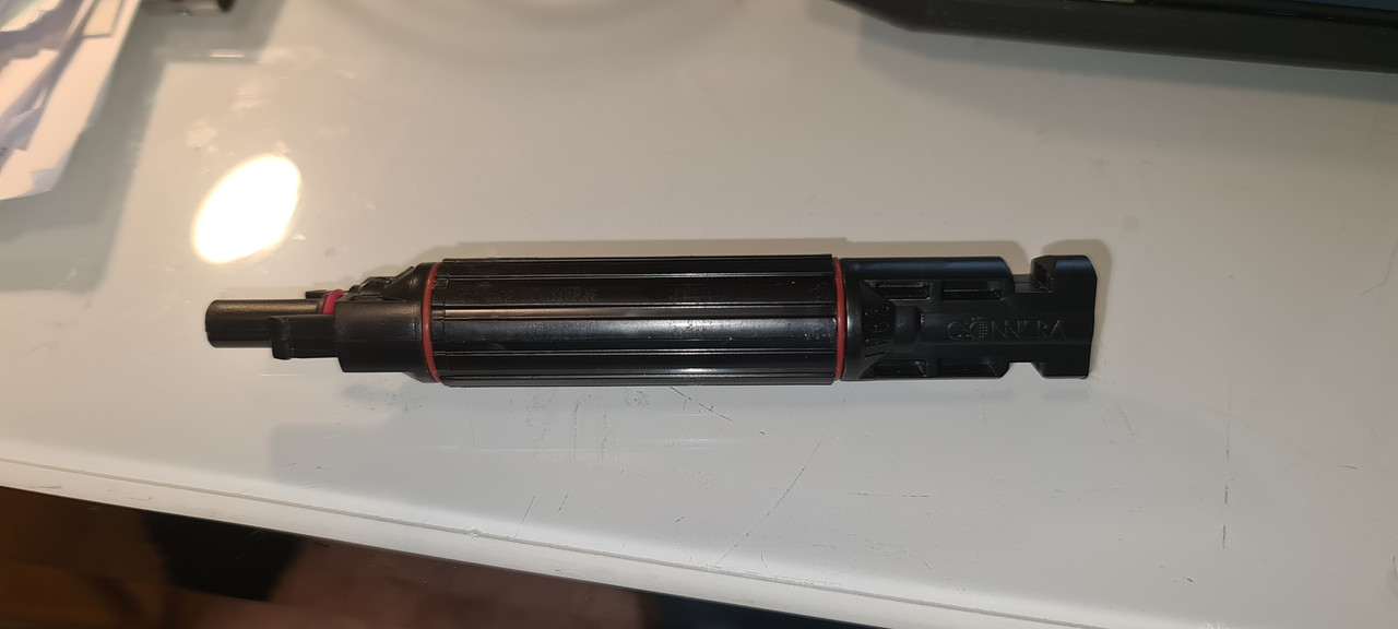

Mirando los accesorios de instalacion, encontre unos sistmas de conector MC4 (el que llevan los paneles solares estancos) con un fusible termico dentro.
[Imagen: 20210725-232324.jpg]

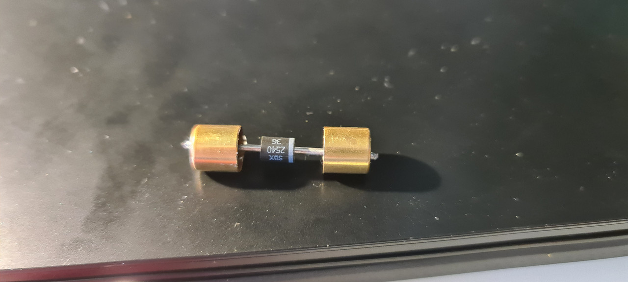

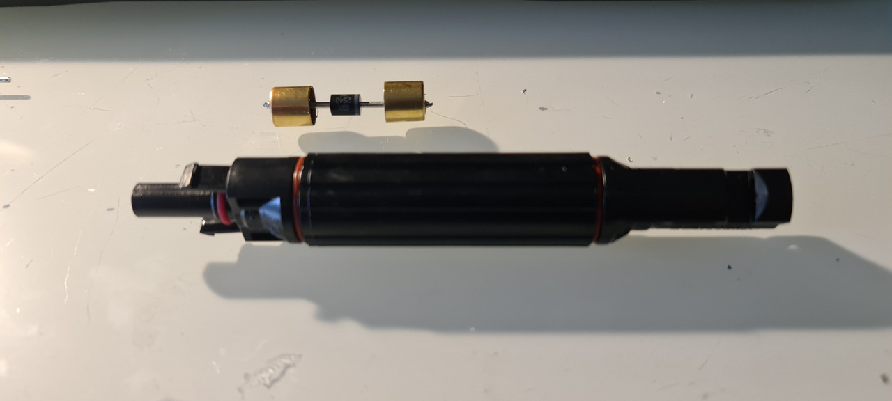

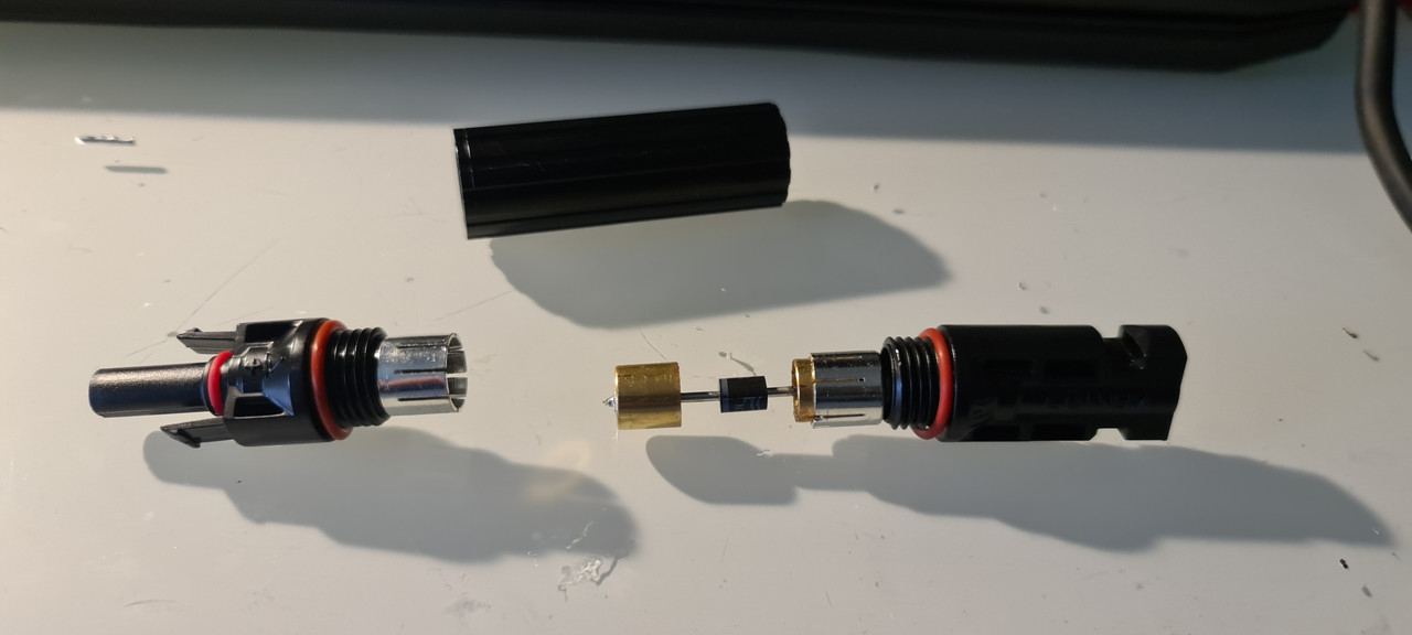

Asi que se me ocurrio la idea de montar el diodo en lugar del fusible.

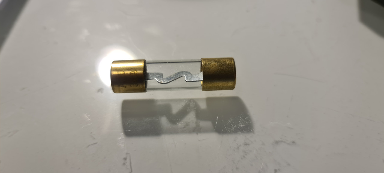

Cogi un fusible como el que lleva el sistema.
[Imagen: 20210725-232300.jpg]

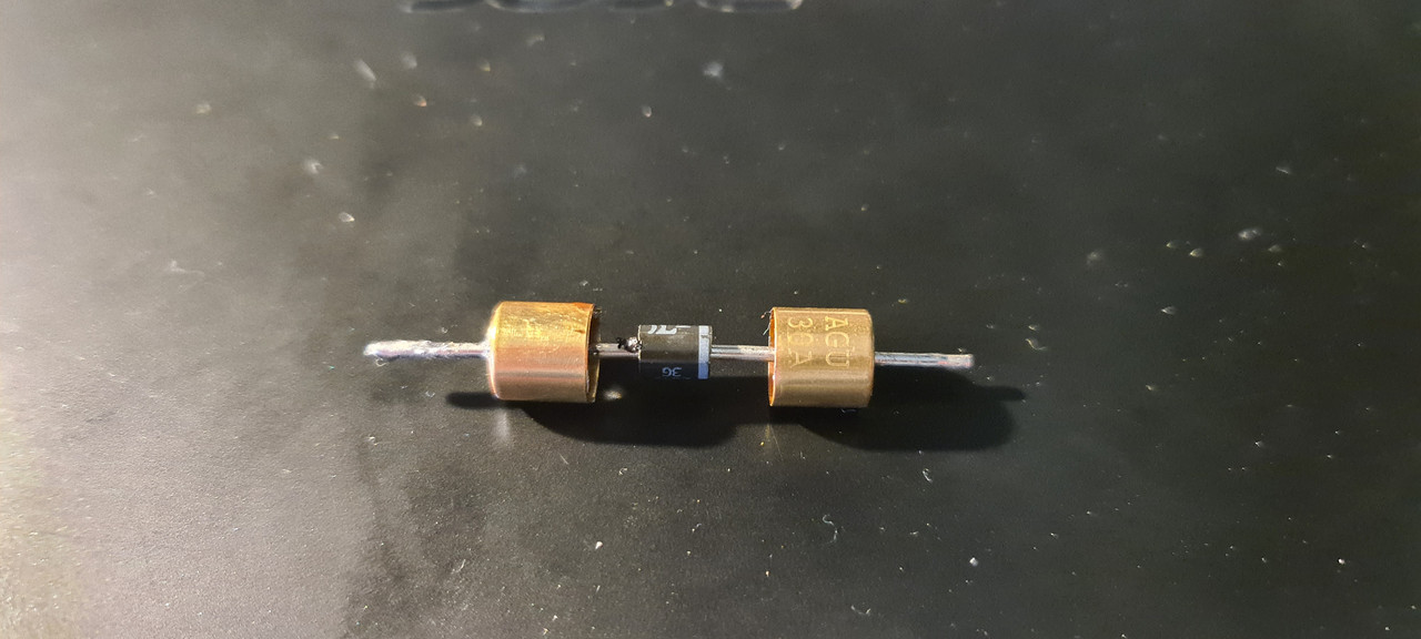

Y lo modifique para soldarle el diodo SChottky
[Imagen: 20210725-190837.jpg]
[Imagen: 20210725-191403.jpg]
[Imagen: 20210725-191449.jpg]
[Imagen: 20210725-191529.jpg]
Luego lo he introducido como si fuera un fusible dirigiendo el catodo hacia la parte macho del conector.
[Imagen: 20210725-191617.jpg]
Para conectarlo utilizare los sistemas en Y que se venden terminados para contectar las placas en paralelo. En lugar del panel, conectare el diodo.

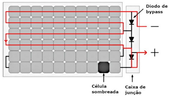

 ¿Las placas rígidas no llevan ya el diodo?.  (En paralelo de cada placa), esto no lo entiendo bien, ¿el diodo va en el positivo de la placa, intercalado como si fuese un fusible?,es lo que he creído entender un poco mas arriba.
(26-07-2021, 02:33 PM)CROCUS escribió:   ¿Las placas rígidas no llevan ya el diodo?.  (En paralelo de cada placa), esto no lo entiendo bien, ¿el diodo va en el positivo de la placa, intercalado como si fuese un fusible?,es lo que he creído entender un poco mas arriba.
No lo se si las  placas rígidas llevan ese diodo, pero creo que no. El motivo es que si instalas los paneles en serie el diodo se coloca en paralelo al panel para que funcione como bypas cuando un panel no recibe el sol.
Sin embargo , cuando los montas en paralelo, se ponen en serie para evitar que la corriente pase del panel bueno al que tiene sombra. Aunque este problema seguro que lo evita el controlador solar.
Alguien comentó que las placa nuevas lo llevan incorporado , pero he hablado con muchas empresas y todas me han respondido lo mismo, que no lo llevan.
Lo que he hecho es modificar esos fusibles y en lugar de montar el fusible monto el diodo en paralelo.
Hay que tener en cuenta que el cátodo (k) del diodo se conecta a la salida positiva de la placa y el ánodo al terminal negativo.
