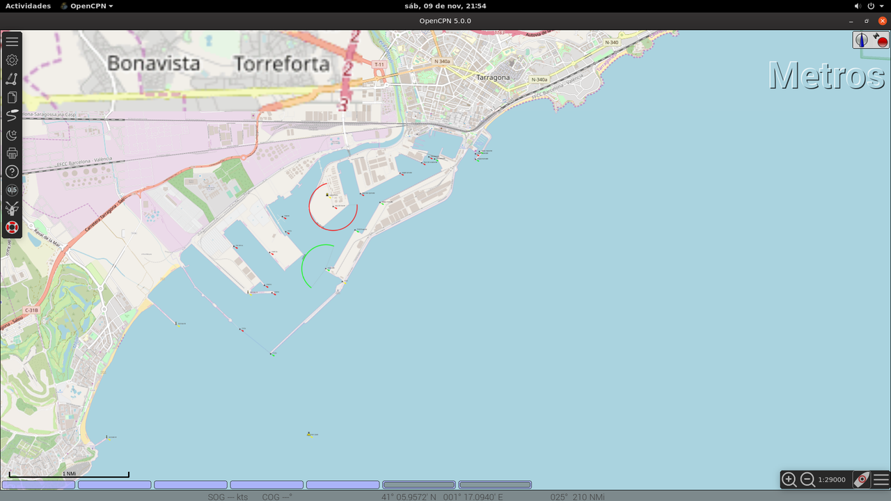

Hace tiempo las estuve probando. No contienen suficiente información como para ser validas para navegar por si solas. Las marcas que contienen son de fiar. Pero faltan las mas importantes como sondas, rocas sumergidas corrientes etc.
Como complemento o para ver los portulanos sirven, pero se necesita cartografía extra para navegar con seguridad.
Una imagen de la zona de Salou-Tarragona de openseamap a dia de hoy:
