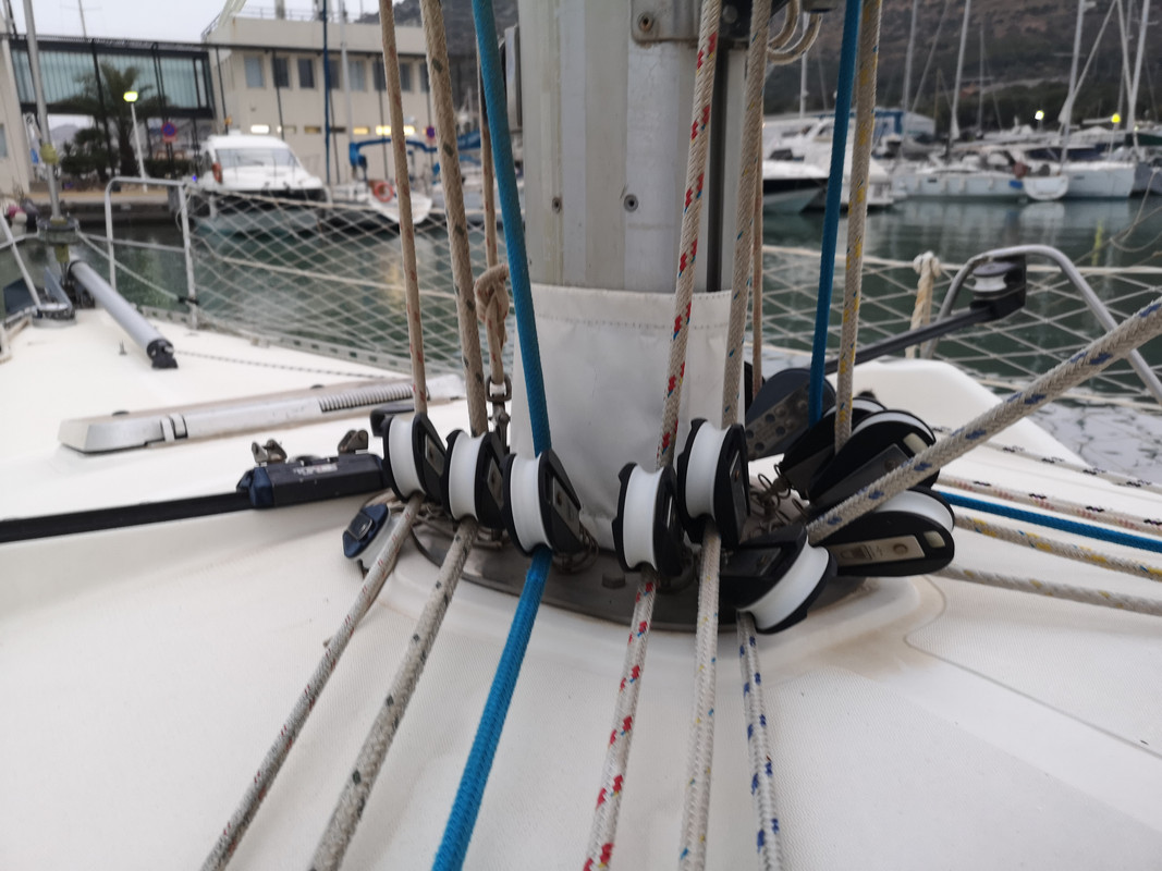

Añado otra cosita......ésta va de caballos
No sabia con que hacer una junta elástica, para la unión del palo/cubierta, ya que mi palo es pasante, así que después de mucho investigar, esto fue lo que encontré, y por menos de 15 €
Además, los venden en Pack de 2 unidades, así que tengo una de repuesto.
Se llaman "campanas" y las mías son abiertas. Las puedes encontrar en cualquier casa que trabaje con caballos....o en Dec.....thlon, como hice yo, para los más "urbanitas"
Bueno, para muestra.......una foto!   Patron
Agradecido por: iperkeno, Panafunk

Muy bueno Dani, gracias por compartirlo.
De todos modos ten en cuenta que las pequeñas entradas de agua que tienen los palos pasantes, se deben más a las aperturas de las drizas que a la interfaz con el casco.
Un saludo!

(11-01-2020, 10:30 PM)DANI3 escribió:  Añado otra cosita......ésta va de caballos
Lo importante es que en la fogonadura sea estanco. Lo digo por propia experiencia que tambien tengo palo pasante. Ese protector de campana tiene la funcion de resguardar de los teribles rayo UV a la junta. Hay que tener cuidado porque puede acumular humedad y probocar corrosion en aluminio.
De vez en cuando hechar un vistazo debajo. Sobre todo despues de la lluvia . Si ves que acumula mucha humedad, mejor quitarlo.
Yo lo tengo con una especie de funda como de skay que se enrrolla al palo y se cierra arriba y abajo con un cabito
