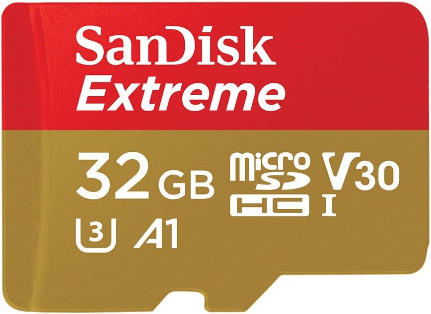

Tarjeta de memoria 32 GB, perfecto. Pero que sea de las rápidas. Sandisk EXtreme Gold o Samsumg EVO.
[Imagen: 61n4Tv1EerL._AC_SL1200_.jpg]
