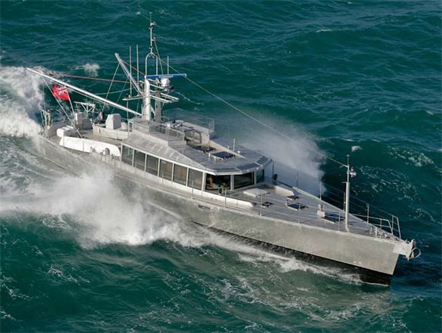

Aah, el queche ... aparejo para carenas pesadas ... o en una versión modernizada (que quiere ser goleta) es un aparejo para veleros jrandes ... a partir de unos 22-24 metros de eslora y de ahí pa rriba
[Imagen: 78-foot-KETCH-BEOWULF-update201.jpg]
Agradecido por: Martin Iut, Panafunk

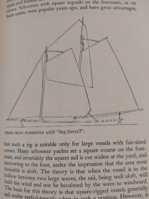

En esta imagen vemos la goleta típica de un piloto/práctico del puerto de Nueva York
Desde un punto de vista AeroDinamico ... hay dos elementos (foque y foresail) trabajando en el Up-wash de la Mayor
es 1 Ala construida con 3 piezas
Un maquinon en 40 AWA y de ahí pa rriba, es lo mismo que un cutter
Tal vez quizá podría empatar con un balandro en 35 AWA, no lo sé

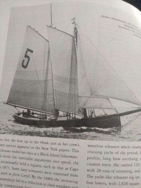

[Imagen: IMG20200522123655.jpg]
1884
Goleta de un práctico del puerto de Boston
Por estas fechas los de Nueva York también aparejaban así
Fue influencia de los pesqueros
Aquí la mayor se ha convertido en mesana, de hecho dándole un valor de 0,5 encaja con lo observado en el Túnel de Viento del Politécnico de Milán
La regla IOR a la mesana de un queche creo recordar que le daba un valor de 0,3
@ 30 AWA ... es posible que la vela de mesana sirva para reducir el arrastre del palo de mesana
En fin, depende del rumbo y de la facilidad de manejo
Es seguro que la goleta de cuatro velas de los pesqueros se impone por su facilidad de manejo y porque no necesitaban ceñir cerrados al viento

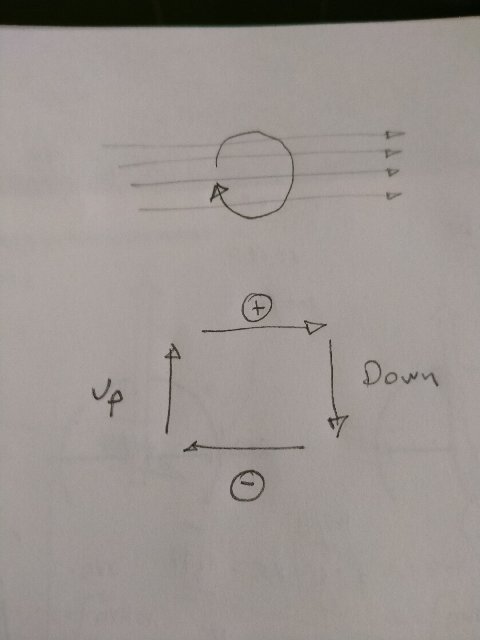

[Imagen: IMG20200523093628.jpg]
Los Fundadores de la AeroDinamica, Ludwig Prandtl y Max Michael Munk ... nos enseñaron (1920) que las Alas se pueden sustituir por un cilindro de aire que gira (la famosa Circulación, K)  ... interaccionando con el viento
Las Alas lo que hacen es ...
Desviar el viento pa rriba (Up)
Acelerar (+) el viento
Desviar el viento pa bajo (Down)
Frenar (-) el viento
To eso al mismo tiempo hacen las Alas ... de los pájaros, los aviones y los veleros

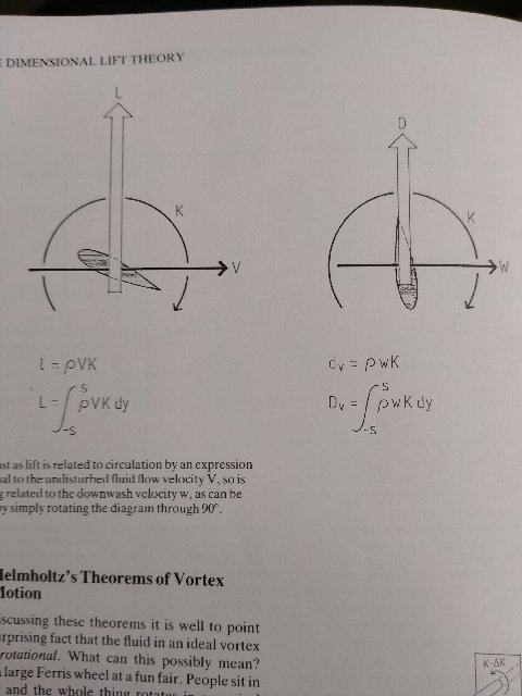

La Teoría que parieron es de una elegancia espectacular
Sustentación (L, Lift) es igual a la densidad por la Velocidad del fluido por la Circulación
Arrastre (D, Drag) es igual a la densidad por la Velocidad del Down-wash (w) por la Circulación

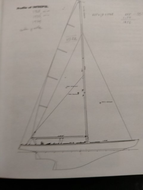

[Imagen: IMG20200523094701.jpg]
Dicho de otra forma
La Mayor trabaja para el Foque
La Mayor le mete viento al foque, se lo pone 'a huevo' por así expresarlo, y le acelera el viento en su cara de sotavento
el Foque es el que tira pa lante del velero ... gracias a la Mayor
el modelo ORC es muy astuto repartiendo valores entre las dos velas, pero es tontería desde un punto de vista físico porque un balandro es 1 Ala construida con dos piezas
si medimos las presiones ... si a la Mayor le damos un valor de 1 ... entonces el  foque vale 2,2
el Foque vale un montón ... gracias a la Mayor
