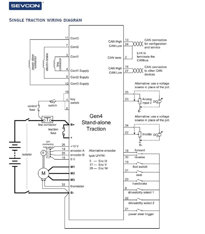

(25-08-2020, 02:04 PM)jiauka escribió: No sé que longitud tienen esos cable, parecen de 16mm2 y se me antoja poco para la potencia (1000W?) de ese motorPerdona se me habia pasado tu pregunta. Los cables son de 35 mm. El motor es Brushless y va a 24V (casi 26V con Bateria de LiFePo). El regulador se ha programado para dar un maximo de 80A, es decir que son 2KW. La distancia entre bateria y regulador y regulador y motor es de un metro y medio.
