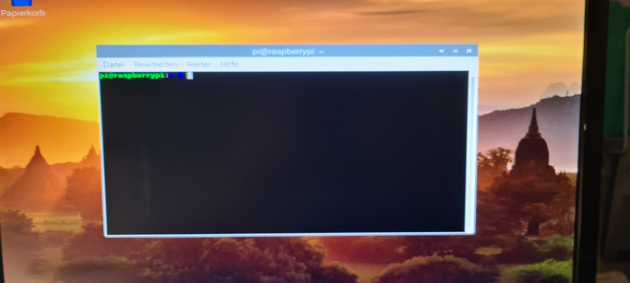

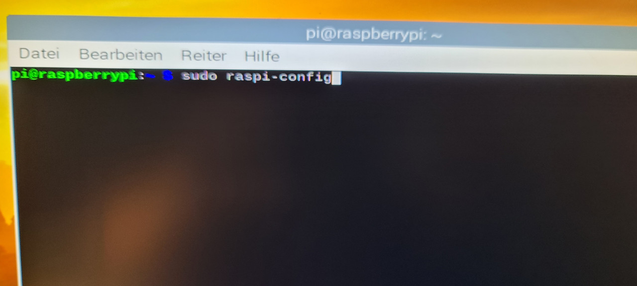

Ahora solo tenemos que habrir una ventana de terminal  y teclear "sudo raspi-config"

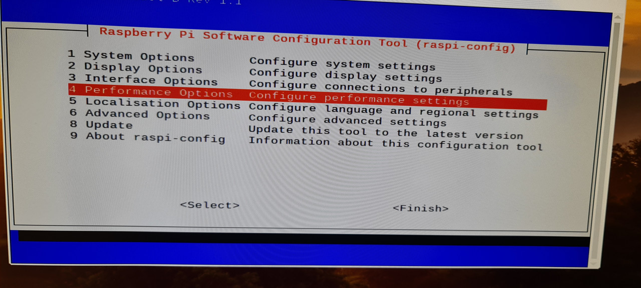

Con la nueva ventana bajar al punto 4-Performance options.
[Imagen: 20210223-221100.jpg]

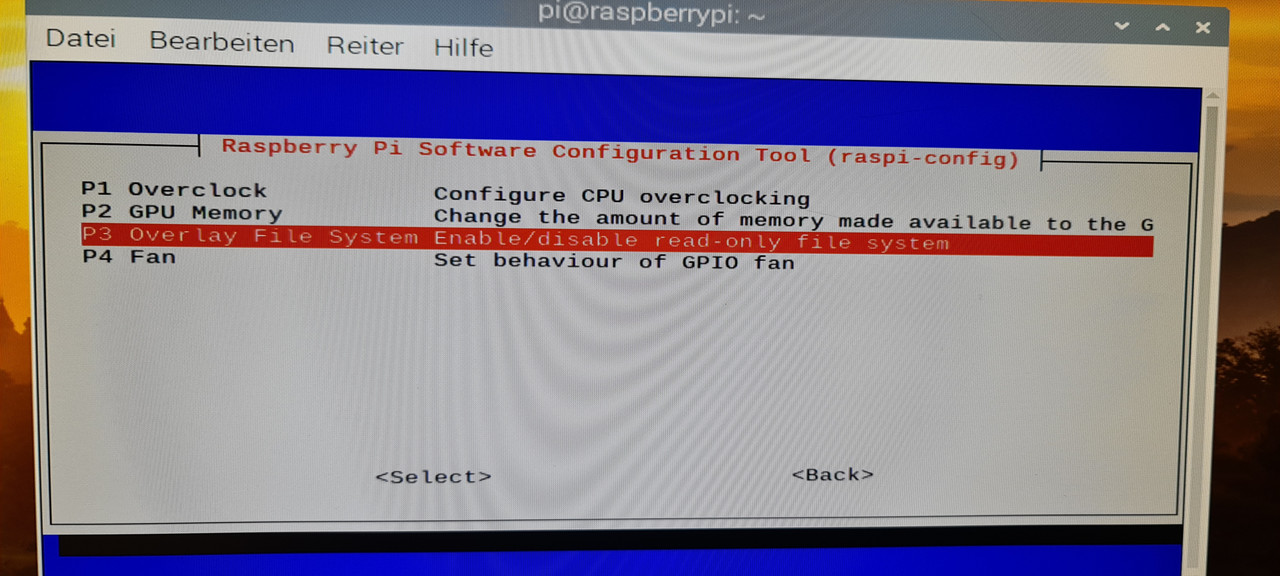

En la nueva ventana seleccionar P3 Overlay File System.
[Imagen: 20210223-221141.jpg]

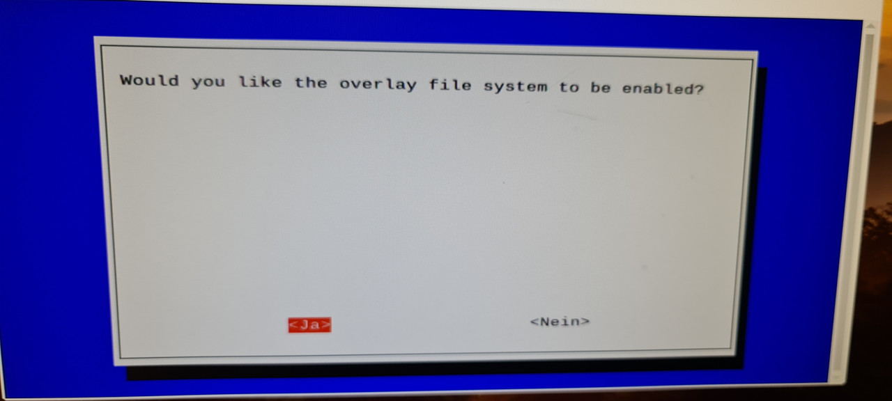

Se habre una ventana con la pregunta: Would you like the overlay file system to be enabled?  clicar en Yes
[Imagen: 20210223-221308.jpg]

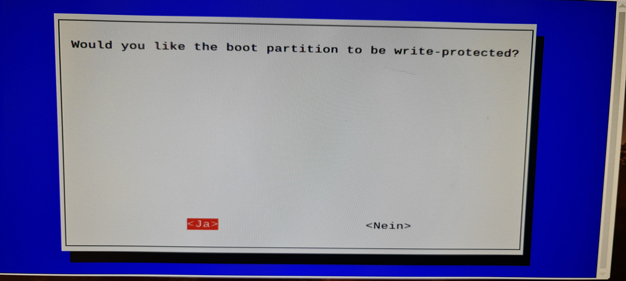

Despues de informar en una pantalla de que el file overlay esta activo (enable) aparce otra pantalla con la pregunta a.
Would you like the the boot partition to be write-protected? clicais a yes.
[Imagen: 20210223-221452.jpg]
