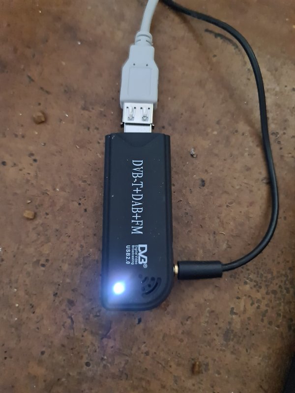

Este es el pincho que he comprado:
[Imagen: 20220508-203615.jpg]

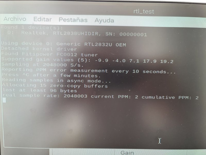

Respecto a la ganancia máxima, entiendo que en mi caso es 19.2
[Imagen: 20220508-114811.jpg]
Cuando hago el testeo para el PPM, los valores que me dan son muy dispares. El mas estable que he obtenido después de media hora ha sido 13, como se ve en la imagen:
[Imagen: 20220508-121026.jpg]
Pues bien, después de meter esos valores, cuando hago el escaneo de los canales en GSM900, no me da ninguno válido... (tengo que decir que ahora lo estoy probando en casa, cuando hice la primera prueba en el barco, sí me dio un par de canales, usé el 41 y así lo configuré, pero nada, en OPNCPN no aparece ninguna señal)

Me voy a responder... Me he estado fijando en el picho que compré y veo que monta los chips RTL2832U y R820T. El picho que recomiendan en el tuto de lowcostsailor (a quién por cierto quiero felicitar y agradecer por sus aportes) lleva los chips RTL2832U y R820T2. Por lo pronto voy a devolver el pincho negro y he comprado el azul, ( https://www.amazon.es/gp/product/B07DJT5...UTF8&psc=1 ) que en principio me llega mañana. Tengo la esperanza de que ahí esté la diferencia. En el pincho azul pone claramente SDR mientras que en el negro no.

Hola, el pincho negro que tienes lleva el chip FC0012, en vez del R820t2.
Muchos pinchos azules también los venden con el FC0012 que no funcionan para SDR Ais. Muchos vendedores ponen que llevan el R820T2 pero envían el otro.
saludos

Gracias por la apreciación. En principio, el azul que he comprado monta el R820T2, pero si, he visto que pinchos exactamente iguales en apariencia montan distintos chips.
Nada, el negro lo devuelvo.
