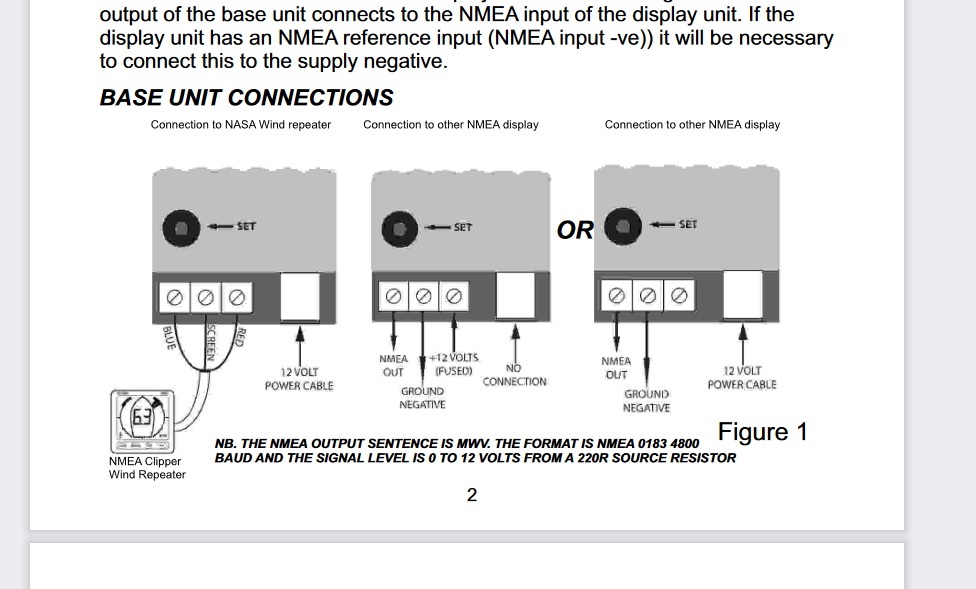

Lo que puedes hacer es si tienes la posibilidad de leer y visulizar las sentencias nmea183 par acomprobar si genera las sentencias de viento bien la MWV o la VWR. En ambos casos la sentencia lleva tanto el angulo como la velocidad.
La manera mas facil que se me ocurre es con opencpn tanto en la raspi como en un portatil conectas la salida del receptor del NASA
[Imagen: clipper-win.jpg]
con un interface rs422 a USB (https://www.amazon.de/TECNOIOT-RS485-Con...88&sr=8-12).
Lo digo porque si te sale la direccion del viento supongo que en la sentencia esta tambien la de viento. Si es asi el fallo esta en el diplay.
Si no sale en la sentencia la velocidad el fallo estara en el sensor o en el receptor.

 Hola Gyp! Gracias de nuevo  Gracias
 No se si acabo de entender el funcionamiento del protocolo, según creo en ese caso solo hay nmea de salida es el cable azul, de allí el receptor envia la info al display por dicho cable, solo tenemos 1 cable de información.
 Si recibo dirección pero no intensidad entiendo que está línea está ok, no seria lo más normal tener la avería en el emisor? (Las cazoletas de intensidad)
 Puedo comprar el USB ese y probar, lo que no se si me podré apañar con la configuración en el CPN tengo raspi, podría probar.
 De todas maneras esperaré a ver qué tal evoluciona, hoy navegando ha empezado a marcar intensidad por momentos, al final de la tarde ya estaba marcando bien todo el rato, no soplaba fuerte, y esos días atrás soplo algo más... Por eso también me da que pensar que puede ser fallo del emisor del tope de palo.
 Esperaré a ver estos días que pasa y te diré cosas. Si sigue fallando, que será lo más normal (pocas veces las cosas se arreglan solas) voy a comprar el adaptador para nmea USB y pruebo a ver si me apaño.
