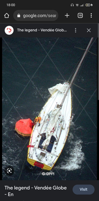

Avisado por el Comité de Regata ... Aqua Quorum viró y ciñó contra tremendo temporal ... Y Pete Goss rescató a Raphael Dinelli

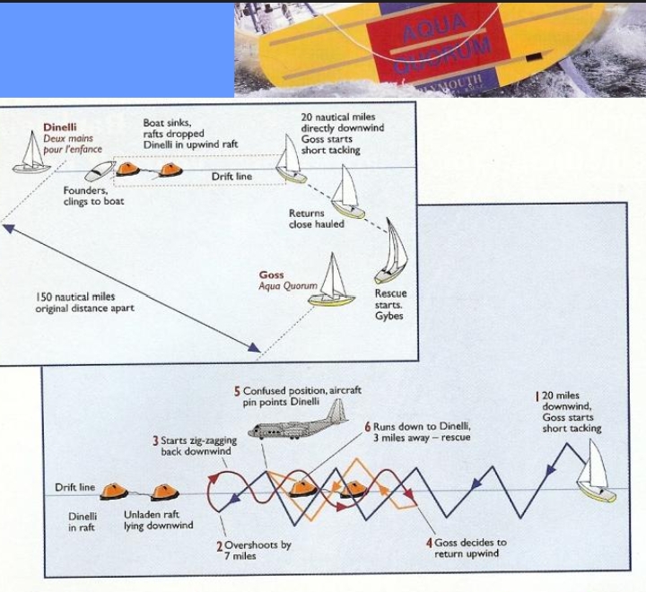

Aqua Quorum ciñendo rebasó por 7 millas la balsa de Dinelli y tuvo que volver viento a favor ... Y un Hércules de Australia o Nueva Zelanda localizó la balsa de Dinelli
Pete Goss encontró a Dinelli con una severa hipotermia tras dos días a la deriva
[Imagen: Screenshot-2022-10-02-18-00-41-36.jpg]
A ver, Dinelli NO estaba inscrito en la vendee de 1996, entre otras, porque no cumplía los requisitos de seguridad.
Ergo, salvó la vida GRACIAS  a la vendee globe.

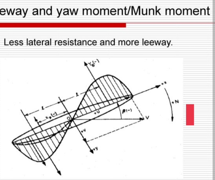

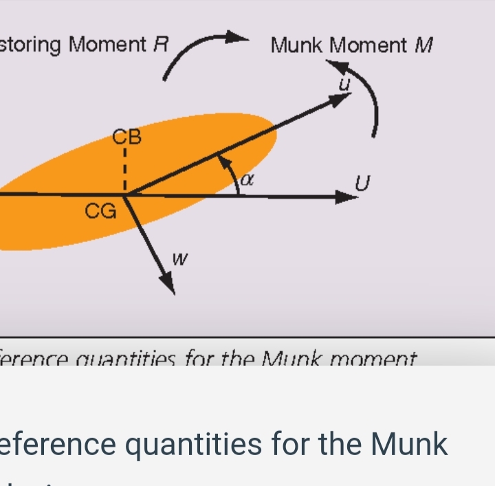

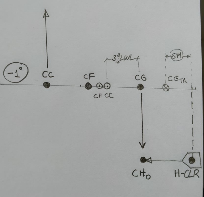

Esto (dibujito sobre el "Momento de Munk") aparece Copio y Pegado en un montón de textos de ingenieros navales ... Y está al revés: el Buque no cae a estribor en este dibujito sino a babor
Aquí abajo está bien dibujado en un dibujito de una revista de Robótica sobre vehículos no tripulados
De paso, Arquitectura Naval 1.0:
Centro de la Flotación: Centro del Plano horizontal del Área mojada
Centro de la Carena: Centro del Volumen sumergido (CB)
Centro de Gravedad (CG): Centro de Gravedad del Artefacto

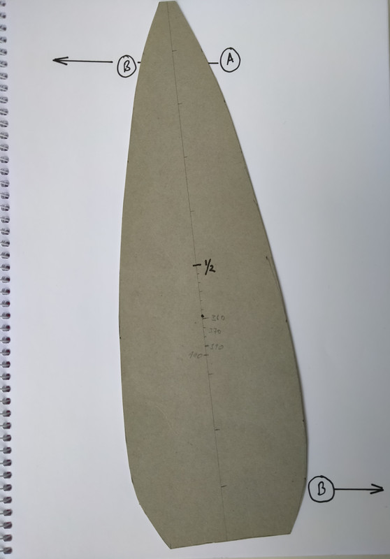

[Imagen: IMG-20221006-142845.jpg]
[Imagen: IMG-20221006-145028.jpg]
El Momento es grande; pero la Fuerza Lateral es pequeña y sería cero patatero si los dos vectores (proa y popa) fueran iguales
El Dibujo se puede salvar interpretando que se mueve hacia la izquierda de la imagen y la proa cae a babor ... y la popa a estribor ... Y sigue mal dibujado la Fuerza (+ N) (a la derecha de la imagen marcado en rojo) del Momento de Giro del Casco, Momento Desestabilizante del Casco, Momento de Munk
Ejque ... qué más da que la proa se vaya un poco pa un lado o pa otro ...
Bueno, ya, pero no es sólo una cuestión de dirección pues la Fuerza Lateral de la Orza mete también Escora ... Y Escora crea Yaw y Yaw crea Escora y la abuela fuma y todo se enreda mogollón. Y al revés, cada pequeña mejora en el Control de los tres Forajidos (Roll, Yaw, Pitch) mejora el conjunto y hace que el velero sea bueniño y tienda al buen comportamiento

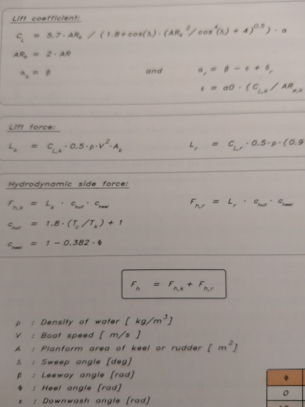

[Imagen: IMG20221006151846.jpg]
Afamado Manual, aquí la Cuarta edición, creo que ya van por la Quinta edición y al parecer ya está traducido al Chino
Autores: un ingeniero naval que según la solapilla ha diseñado (cito) "more than 6,000 yachts" (fin de la cita) y un catedrático de HidroDinámica
Fuerza HidroDinámica (Fh) = (igual a) Fuerza HidroDinámica de la Orza/Quilla/Killa (F h, k) + (más) Fuerza HidroDinámica del Timón/Rudder (F h, r)
Y se quedaron a gusto

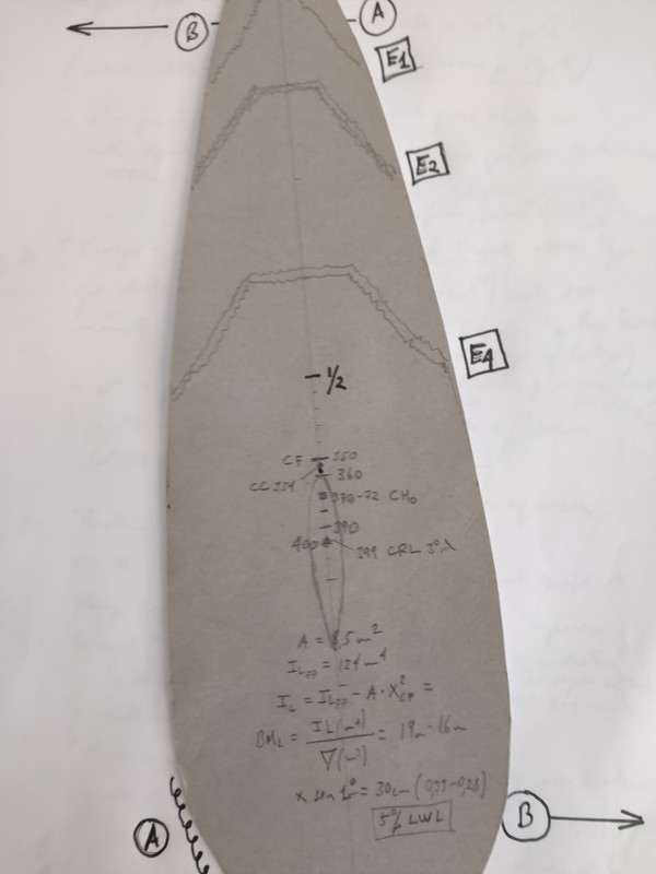

Y dónde cohones está el Casco
Es imposible calcular el CLR-HidroDinámico sin el Casco
Y para mas delito están citando al profesor Keuning del Tecnológico de Delft que mogollón de horas le ha dedicado al asunto
HISWA Symposium, 1979
Llegó el profesor Kensaku Nomoto, ingeniero naval y catedrático de HidroDinámica de la Universidad de Osaka (y entusiasta de los veleros, su velero se llamaba "viento de primavera" y en un tonto accidente se ahogó, descanse en paz)
Pues llegó y va y puso encima de la mesa: lo de recortar en cartón o cartulina el Plano Lateral del velero ... es de Trogloditas ... Pues el HidroDinámico-CLR no es el CLR-geométrico que más bien hay que llamar CLP (Centro del Plano Lateral)
Ni caso
HISWA Symposium, 2002
Profesor Keuning del Tecnológico de Delft: "el Momento de Giro del Casco sigue infraestimado, y por tanto la estimación del CLR sale demasiado a popa"
