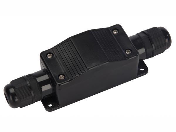

Porque a las malas lo único que se me ha ocurrido, pero me parece un poco chapuzas es cortar los conectores por lo sano y unir los cables directamente con terminales faston bien aislados y el manojo de empalmes iria dentro de una caja como esta.
![[Imagen: cjcx002.jpg]](https://www.electronicaembajadores.com/Datos/fotos/articulos/grandes/cj/cjcx/cjcx002.jpg)
Pero me gustaría algo más profesional.
