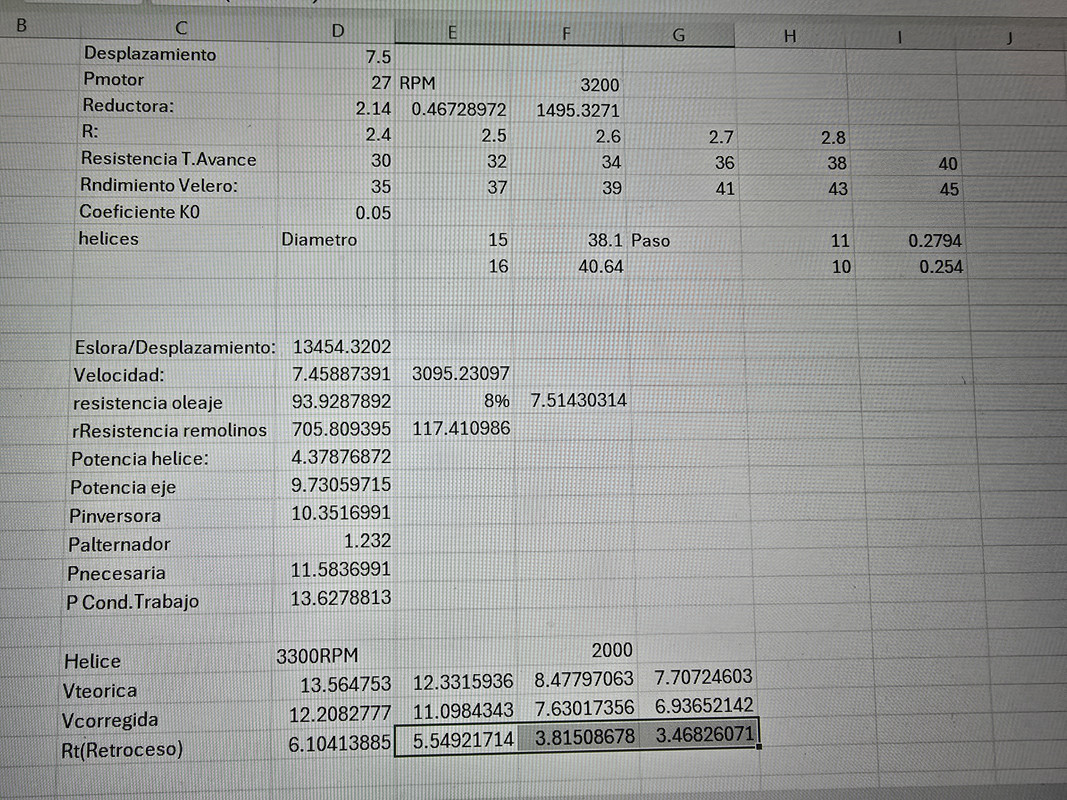

Calculado. He tenido que hacer una nueva hoja de cálculo ya que la que tenía en un formato antiguo no la ha querido abrir.
Bien teniendo en cuenta los datos de tu barco y por diseño aplicado los coeficientes correspondientes ha salido:
Potencia de motor: 14KW unos 19CV
Velocidad con helice 15/11 a 3300 RPM  = 6.1kn
 Velocidad helice 15/11  a 2000 RPM = 3.8kn
Velocidad helice 16/10 a 3300 RPM = 5.55 kn
Velocidad helice  16_10 a 2000 RPM = 3.46 KN
En condiciones de mar de ola de 1 metro y 20kn de viento.
Alternador de 40A cargando ( le quita 1.23 KW)
Esta claro que la helice 15/11 te da más rendimiento ya que tienes KW de sobra. Incluso podrías poner una de mayor diámetro o de mayor paso
Aquí la Excel

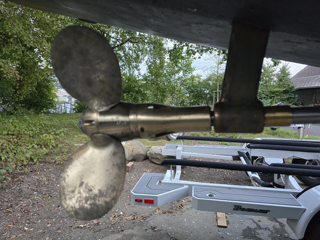

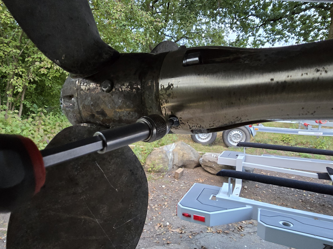

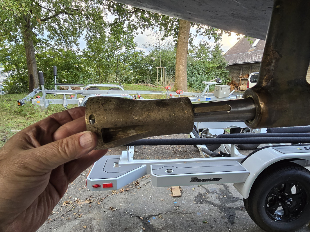

Si no la has comprado todavía yo te recomiendo la que tengo en el velerito en Suiza  una Varioprofile.
La ventaja es que las palas son simétricas y tienen el mismo empujevtanto avante como atrás.  Lo mejor es que puedes ajustar el paso de forma independiente hacia avante o atrás.  El fabricante dice que ahorra un 10% de combustible.
 El cambio de avante a atrás es muy rápido y ya a baja velocidad a vela  las palas se ponen en resistencia 0.
https://spw-gmbh.de/de/propeller/varipro...uebersicht
De esta manera sólo habría que calcular el diámetro y ajustarla al paso teórico.
Luego tu podrías aumentar o disminuir el paso y ver el ajuste idóneo. Por otra parte es muchisimo más fácil de instalar que la flexofold
