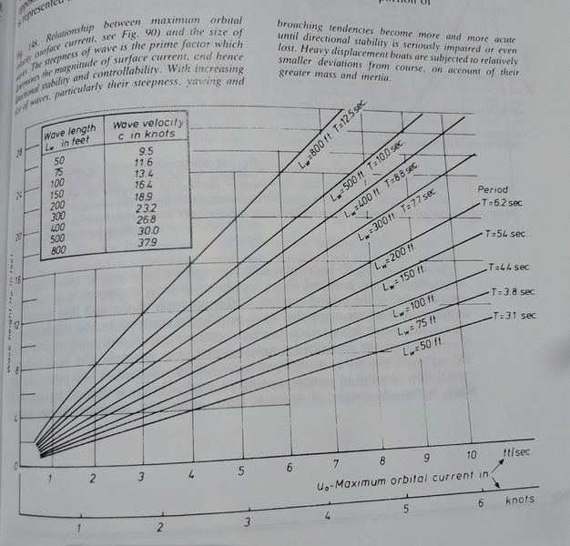

Ese barco no pasó nunca de los 8 o 10 nudos, lo que tenía era un gps terrestre seguramente con mala recepción y que le daba velocidades tomadas de posiciones erroneas con las que calculaba velocidades imposibles.
Que Román iba acojonado y que las velocidades le parecían monstruosas..seguramente. Pero en las olas oceánicas de 70 m no planea nadie, son cuestas arriba y cuestas abajo que te ayudan un poco primero y te ralentizan después. Son rápidas, una ola de 30 m de longitud va a 13 nudos y una de 60 va a 19 nudos, solamente los imoca o los grandes trimaranes pueden permanecer permanentemente por delante de ellas, en cualquier otro barco te van pasando
[Imagen: corbital2-result.jpg]
Si no tienes tú velocidad olvídate. Son olas oceánicas...no son olas que llegan a la costa y rompen y se pueden usar para hacer surf..
Has visto alguna vez hacer surf en mar abierto? no dudes que si se pudiera ya habría 200 surferos entusiastas grabándose.
Lo que puede haber son olas anormales. Yo me encontré en toda mi vida dos: una en Estaca de Bares, con un Fortuna 9 y otra con el Sin Razón (a que te mola el nombre?) en el canal de Mozambique..con esas si que planeas..y te c..de miedo, el barco acelera y bajas la ola como un foguete hasta clavarte en la siguiente ola, sin viento en Estaca de Bares, con 25 nudos en el canal de Mozambique..
Dos olas, dos, en unas cuantas millas
No te creas las historias de nadie, ni estas, coge un barco y prueba.
