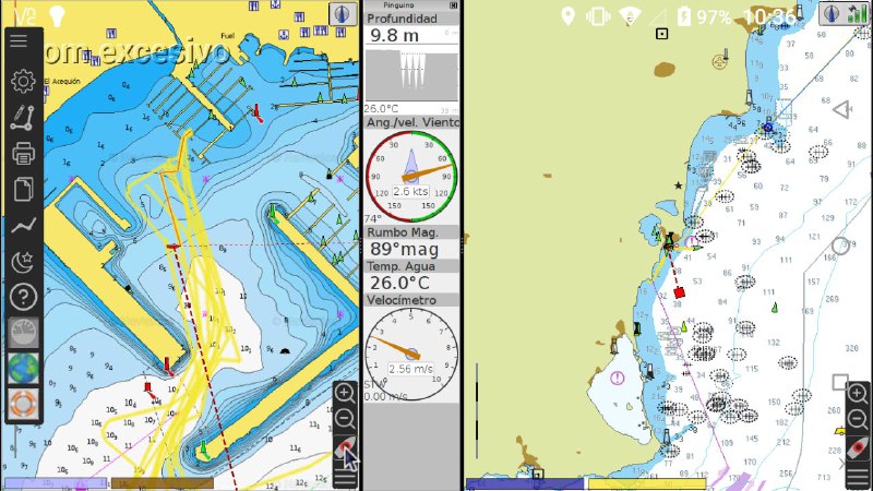

¿Te refieres a algo así como esto..
...que estamos haciendo últimamente con OpenCpn y openplotter?
Mensajes: 2.064
Temas: 59
Eso es OpenCpn, la versión que va a salir pronto, corriendo en una Rpi con Openplotter, conectada por wifi con mi teléfono móvil rugerizado donde se proyecta el escritorio que puedes ver.
Se puede utilizar perfectamente tu tableta como pantalla e incluso varias tabletas o telefonos a la vez. Y coincido contigo. Tener dos vistas a la vez de una zona bien sea en dos niveles de zoom diferentes o en dos tipos de cartografía diferentes es una gran ayuda.
