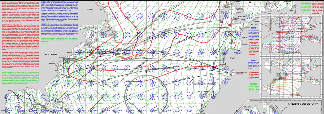

Por si no las conoces, las pilot chart son una pasada de info. Es la media de todos los parametros meteorológicos desde que se registran. Mes a mes y para los diferentes oceanos.
Nosotros teníamos una original!
Te recomiendo imprimirla en A3 y a color.
Las puedes descargar aquí:
https://msi.nga.mil/Publications/APC

VIENTOS: Los vientos predominantes al norte de 30°N provienen del oeste y suroeste, excepto los vientos del norte al oeste de Groenlandia. Al sur de 30°N, los vientos predominantes son del este y noreste, excepto en las aguas justo al este de Florida, donde también son frecuentes los vientos del sur. La velocidad promedio del viento al norte de 35°N es de fuerza 3 a 5, excepto en una zona que se extiende al sur de Kap Farvel hasta 45°N, donde la fuerza promedio es de 4 a 6. Al sur de 35°N, la fuerza promedio es de 2 a 4.
Ojo, toda esta info es para el mes de abril...
Hay mucha mas info!

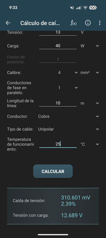

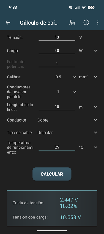

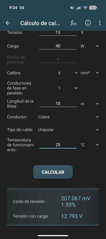

El consumo de la antena Starlink mini BIEN conectada a 12V es ridiculo (NO CON EL CABLE ORIGINAL)
Hay que usar cable gordo...
Hice un cutre video donde comento esto...
Caida de tension partiendo de 13V, y 10 mts de cable.
0,5mm
[Imagen: Screenshot_20251222_093331.png]

4mm
[Imagen: Screenshot_20251222_093352.png]
6mm
[Imagen: Screenshot_20251222_093403.png]
La antena tiene que tener mas de 12V para funcionar...
