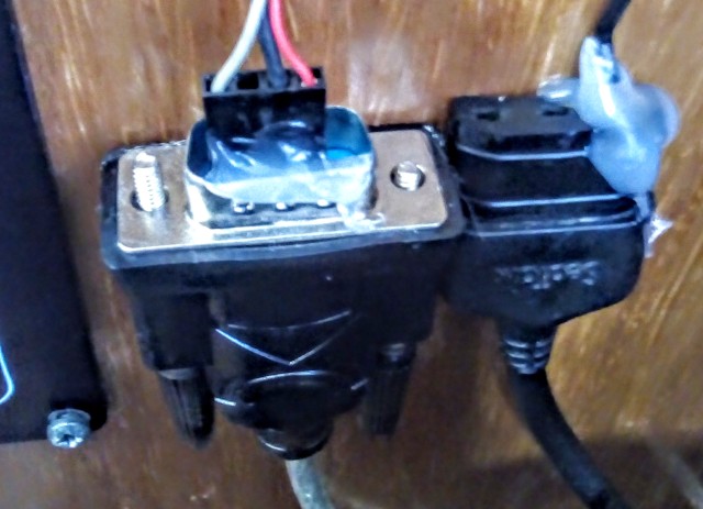

seria la de la izquierda la que me queda libre,las del centro son de la antena y el gps y la derecha corriente

No he encontrado ningún esquema de las conexiones de ese conector. He visto las de otros AIS de la marca pero son distintas y no creo que coincidan.
Según la hoja de datos dispone de una salida NMEA 0183 a través de un puerto rs-232. En tal caso necesitas un puerto RS-232:
![[Imagen: 9_pin.jpg]](https://www.arcelect.com/9_pin.jpg)
Puesto que la mayoria de ordenadores modernos ya no lo suelen incluir puede que tengas que recurrir a un adaptador USB-rs-232:
Se pueden encontrar por menos de 10 €.
Ahora el problema es la conexión. He encontrado este diagrama de otro Matsutec que si se parece al tuyo aunque no podemos estar seguros:
Si el tuyo es como este los pines que transmiten los datos serian el 5 marcado con la flecha azul y el verde que seria masa.
Estos deberían conectarse a los pines:
2 y 5 según la imagen superior. Tal vez te sirva de orientación. Aunque creo que tu conector esta invertido respecto al que yo he puesto.

Compra de los que tienen un conector de puerto serie y NO CORTES EL CONECTOR que luego no sabes cual es cada cable. Usa conectores dupont que puedes sacar de cualquier ordenador viejo o unidad de CD vieja para conectar el cable al conector de este modo:
Solo necesitaras un cable. el que va del terminal 5 del Matsutec al pin 2 del puerto COM como se muestra en el mensaje 3 de este hilo:
https://foronavegantes.net/thread-643-po...l#pid13454
El de Tierra -ground- probablemente ni haga falta.
