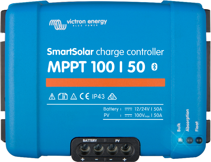

Tengo ya montado el regulador mppt listo de victron 100v/50a:
[Imagen: 375_399_20190730143700.png]
Y me gustaría aprovechar a tope el rendimiento solar, claro.
