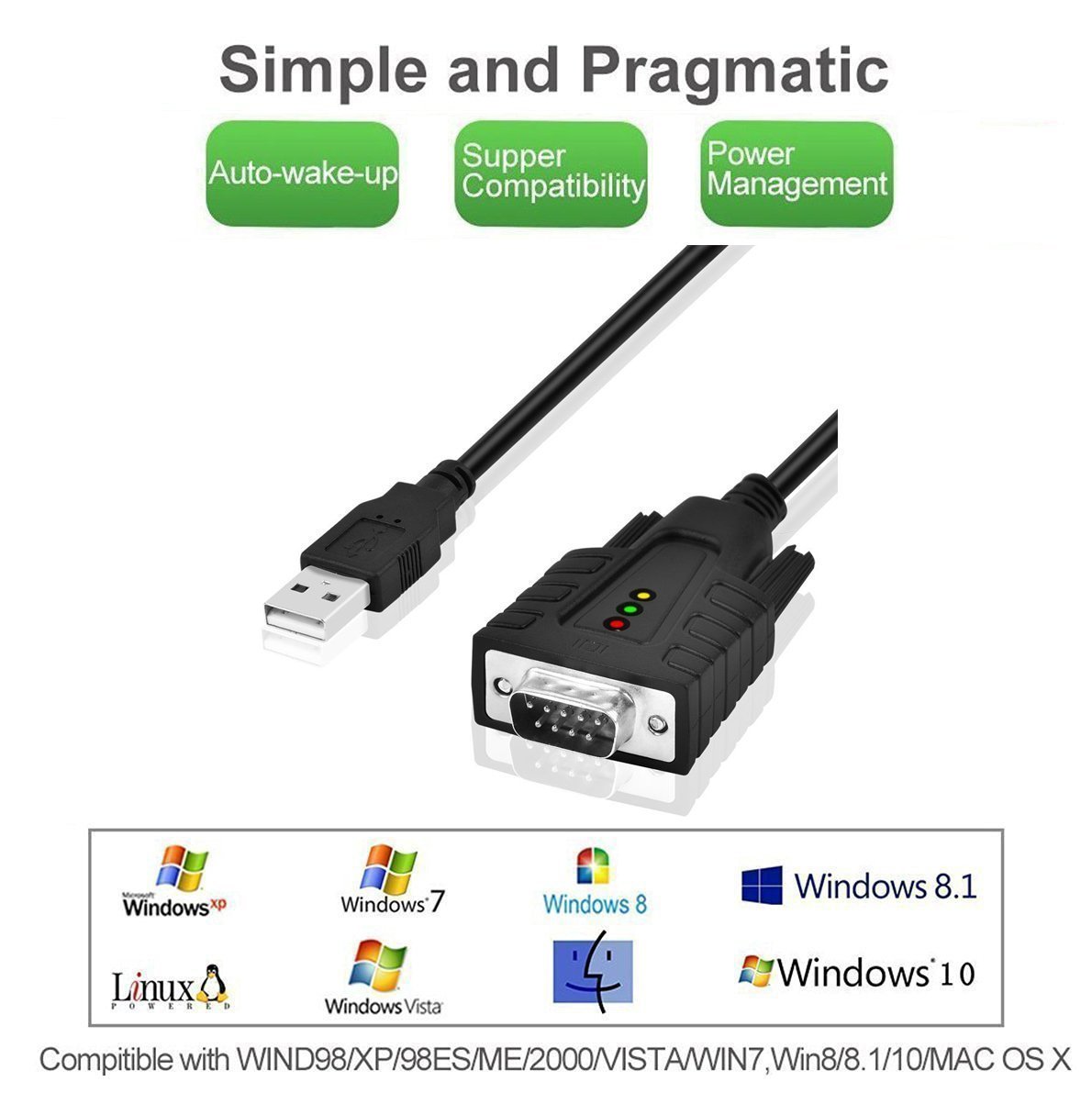

Hola chicos,
¿Sabéis si habrá algún problema en conectar mi gps Furuno mediante el cable RS-232/usb al pc con windows 10?. Es que voy a cambiar el pc.
 Actualmente lo tengo con windows 7 y el driver de Prolific. ¿Funcionará igual con windows 10?
Lo que pone en la página de ayuda de OpenCPN no deja nada claro...
Gracias de antemano.

No está del todo garantizado. Puede que tengas una posibilidad del 50%. No obstante yo no me preocuparía. Si ese conversor no funciona compra uno mas actual que sirva para W10. No te costará demasiado.
Este por ejemplo:
[Imagen: 612-dwBgctL._SL1191_.jpg]
Esta por unos 15 € y hay muchos para elegir.
https://www.amazon.es/V-TOP-Adaptador-Co...232+to+usb
Solo comprueba que también vale para win10 en la lista de compatibilidad.
