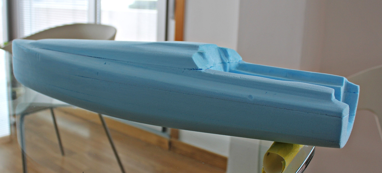

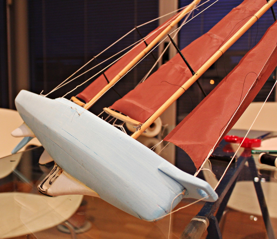

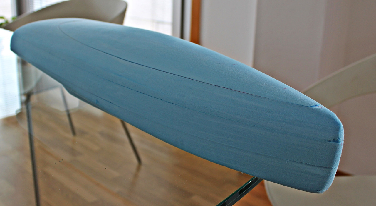

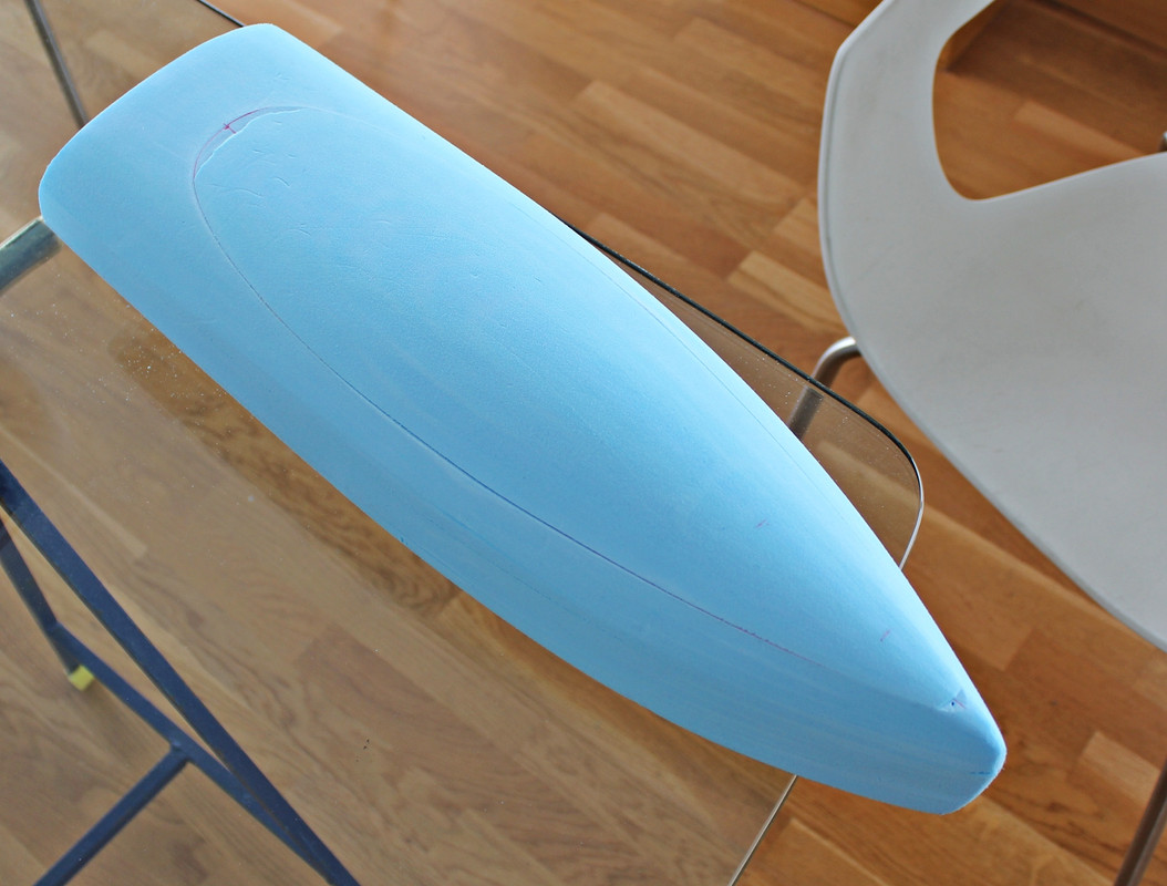

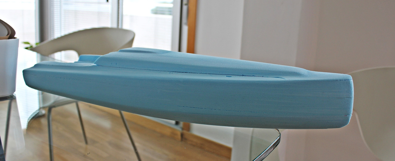

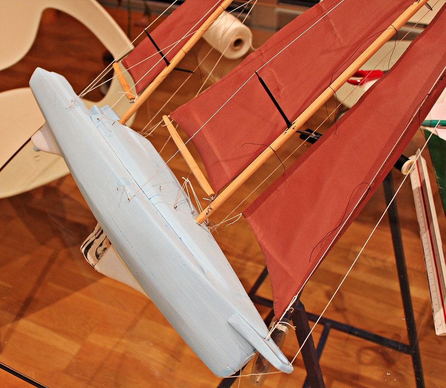

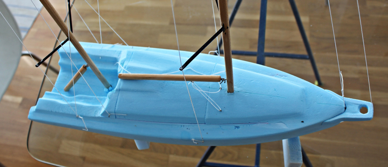

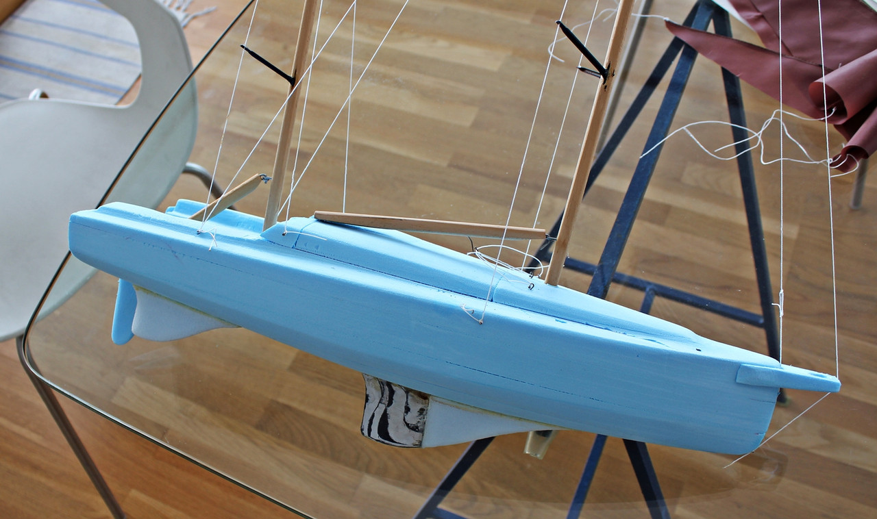

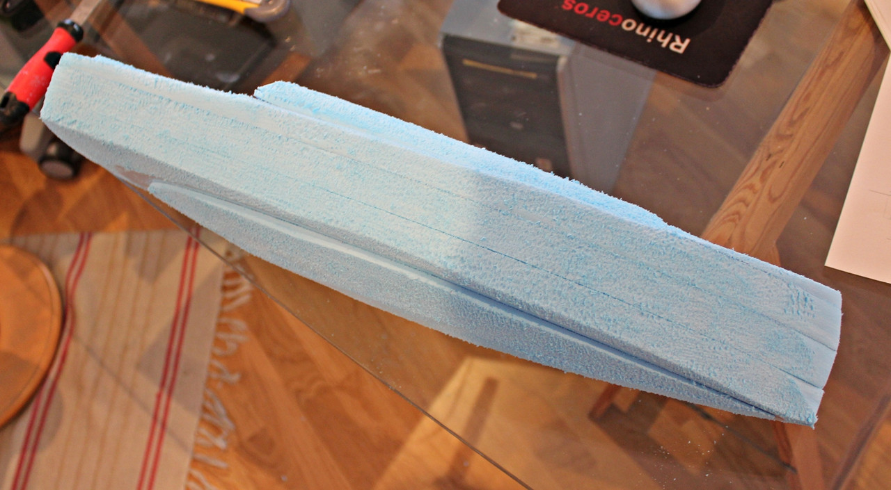

He vuelto a hacer otra maqueta de casco para comprobar el efecto del cambio en las formas de proa y la he hecho con bañera y las formas de cubierta actualizadas:
[Imagen: IMG_1119.jpg]
[Imagen: IMG_1121.jpg]
[Imagen: IMG_1123.jpg]
[Imagen: 2019_04_23_999.jpg]
[Imagen: 2019_04_23_999_1.jpg]
[Imagen: 2019_04_23_999_2.jpg]
[Imagen: 2019_04_23_999_3.jpg]
[Imagen: 2019_04_25_999_16.jpg]
[Imagen: 2019_04_25_999_4.jpg]
[Imagen: 2019_04_25_999_9.jpg]
[Imagen: 2019_04_25_999_17.jpg]
La potencia de la proa ha aumentado mucho y se nota en el trimado que adopta el barco al escorar, mucho menor que antes.
El vídeo es con viento muy racheado y se ve como el viento coge al barco muy de través y con las velas cazadas, por lo que lo hace escorar mucho, pero se ve claramente como el barco tiende a orzar y busca el rumbo de ceñida, y una vez que lo alcanza se estabiliza en el.
Procuraré hacer un vídeo con viento más constante, para que se vea como una vez que alcanza el rumbo de ceñida se mantiene estable en ese rumbo sin aproarse ni arribar.
Cuando el barco escora mucho es bueno que el barco tienda a orzar, aproándose y enderezando el barco, la orza principal y las laterales de popa dejan de ser efectivas al mismo tiempo y ya es el pantoque el que evita una deriva excesiva, pero en una situación aproada que hace fácil dominar el barco largando escota y si es necesario, rizando a continuación.
Si el barco tuviese menos avance del plano vélico con respecto al de deriva, se aproaría mucho antes, sin llegar a tanta escora, pero posiblemente hiciera virar al barco, con lo que te encontrarías muy fácilmente en una situación muy incómoda, virado y con el génova acuartelado, para mi, darle un buen avance al plano vélico sobre el de deriva es hacer un barco mucho más noble, aunque pierdas algo de ángulo de ceñida o necesites algo más de escora para obtener el mismo..

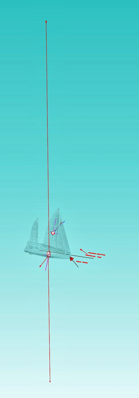

He hecho una representación gráfica simplificada de las fuerzas que actuan sobre el barco en ceñida. Creo que pueden ayudar a comprender que pasa realmente en un barco en movimiento y a a comparar la influencia de unas fuerzas y otras, quiero que sirva también para el cofrade Bill en su búsqueda de las fuerzas que actúan sobre el aparejo.
Esta es una vista tridimensional:
[Imagen: 04.jpg]
Tenemos por un lado las fuerzas que actúan sobre el plano vélico, concentradas en un punto que básicamente es el centro geométrico de las tres velas, foque, mayor y mesana. Esta fuerza la podemos dividir de dos formas, en sustentación y arrastre, perpendicular al viento aparente y contrario a él o en fuerza de empuje en dirección del avance y fuerza lateral que tiende a escorar el barco y llevarlo de lado, y una componente vertical hacia abajo.
Oponiendose a esa fuerza hay otra que debe ser contraria que actúa en un punto de la carena pero que también está compuesta por varias fuerzas que podríamos separar..aqui está la fuerza de las orzas, del casco y del timón, al igual que la otra la podemos descomponer en tres vectores, uno contrario al rumbo efectivo del barco, uno lateral a él, que es el que impide la deriva y uno vertical que se supone que se verá compensado con el vertical del aparejo.
Y hay dos fuerzas mucho más importantes, de las que no se ven en esta imagen los finales: el peso del barco, aplicado en el centro de gravedad del barco, y la fuerza de flotación que será igual pero de sentido contrario, aplicada en el centro de carena o centro geométrico del volúmen sumergido del barco.
