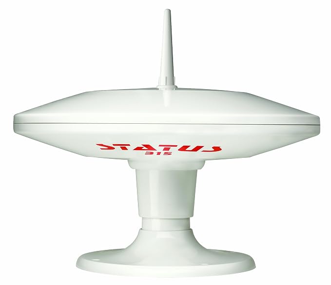

El dAISy lo puedes conectar a la Rpi y al PC. Y si quieres usar el TDT junto con el dAISy, dado que ambos son receptores ni siquiera necesitas usar el artefacto que muestras. aMbos pueden estar conectados al mismo tiempo.
Yo mismo uso la antena de TV para el AIS receptor perfectamente y veo la TV al mismo tiempo que recibo AIS sin el menor inconveniente. Mi antena de TV es una Status de caravaning.

De acuerdo, pero si tengo dos receptores de AIS y una bajada de antena necesitare dos tomas para esa antena, mi antena de TV es direccional ya que solo la uso en puerto, y por cierto siempre funciono mucho mejor que aquellas Glomex que ademas llevaban amplificador de señal y costaban una pasta

Pero si tu antena es direccional, solo vas a ver los AIS que estén en la dirección de orientación de la antena. Como el repetidor de TV es terrestre, no creo que pilles muchos barcos. Así que o bien utilizas la de la VHF con un splitter, para no cargarte el AIS cuando ermitas por la radio VHF, o Le pones una antena de VHF solo para el AIS, por ejemplo en el arco de popa.
La ventaja de las antenas direccionales es la ganancia que tienen, pero tienen un ángulo de recepción muy estrecho.
