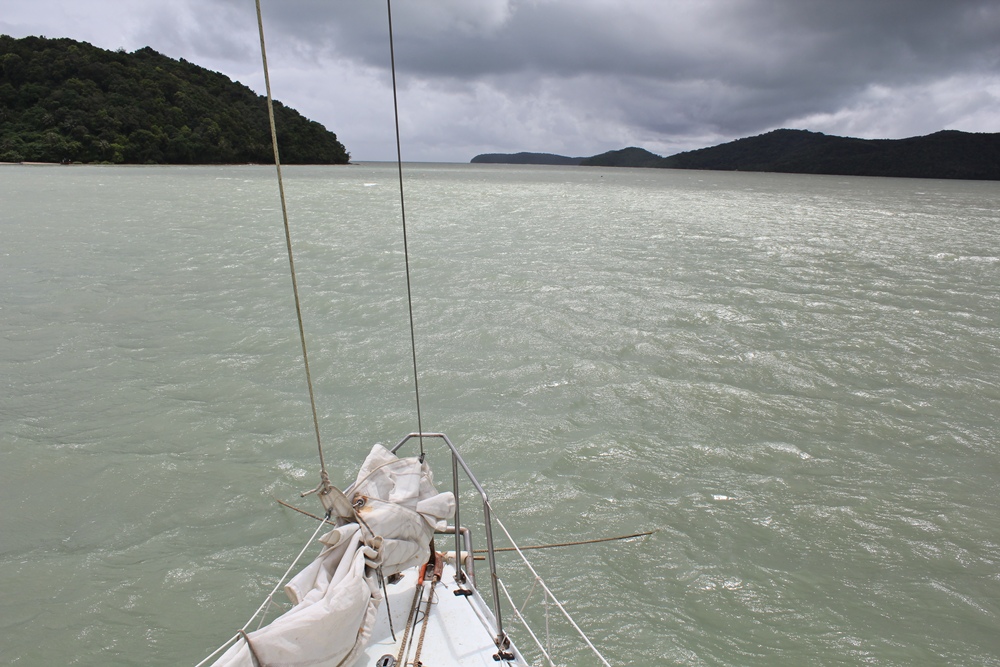

Y cuando tenía un fondeo cañero protegía el cabo en el punto de roce de la roldana, al principio usaba un trozo de manguera superreforzada, de esa que llevan una retícula textil dentro con un par de cabitos a los extremos para fijarla, pero acabé encontrando más práctica una tira de lona de pvc también con dos cabitos a los extremos, que enrrollaba en el cabo en el punto de roce...se acaba gastando la lona de pvc, pero el cabo queda incólume..
[Imagen: IMG-0371.jpg]
En la foto, los cabos están cruzados y rozan en el stay, pero con las protecciones no pasa nada

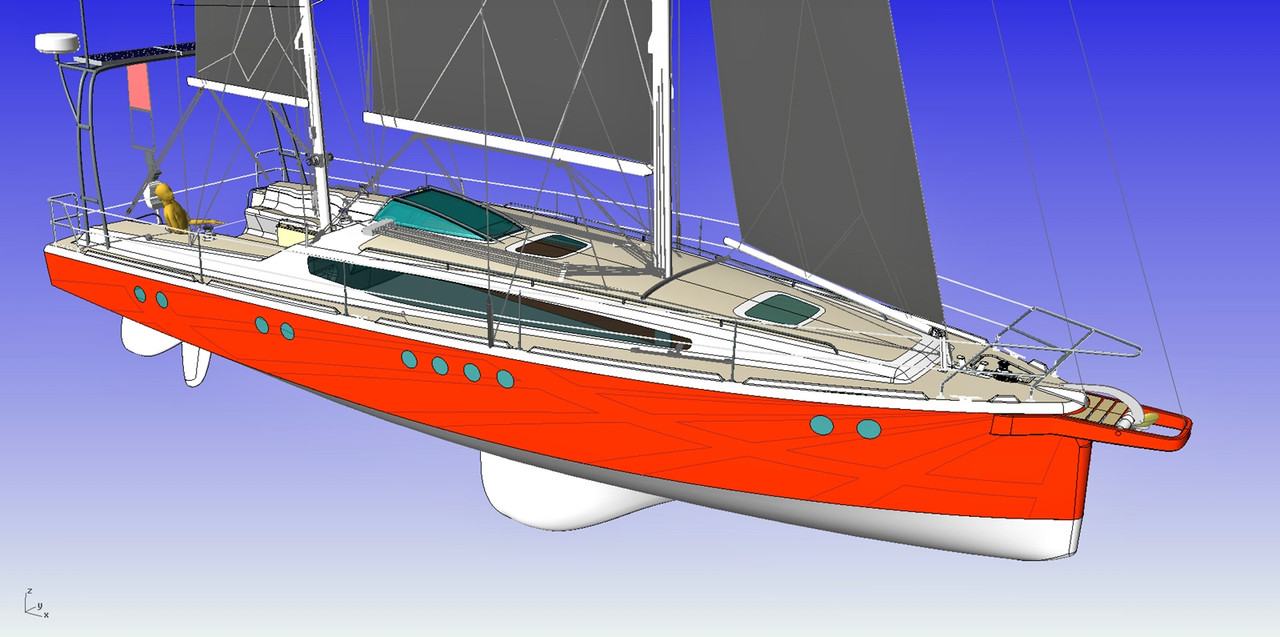

Bueno, no tengo los conocimientos ni la experiencia suficiente para valorarlo, pero como se que Caribdis, quiere poner en el SR autovirante, y también quiere poner botavara a la vela de proa, pues se lo comento por si ve algo que le sirva, sobre el fondeo, las escotas y stopers. puede modificarlo a su gusto, el precio eso si que será mas caro que una instalación al uso, pero como tu dices las perras son para gastarlas  Cunao Cunao
Esta es la última configuración que planteaba.
[Imagen: attachment.php?aid=1746]
Los barcos de corte mas clasico, muchos de ellos llevaban la trinqueta con botavara, por que qu vela, como la mallor se guardaba en la botavara, tambien seria mas facil para rizarla, hablamos de la epoca que no habia enrrolladorws, , se dejo de usar cuando estos llegaron,  los barcos modernos no montan ese sistema,  Me parece peligroso, no es lo mismo que te golpee la vela en una virada a que te golpee eso en los tobillos, amen  complicar todas las maniobras en proa, no solo el fondeo, el atraque en puerto con amarras, quita sitio, no se puede abrir la escotilla si esta en uso, no le veo ninguna ventaja... Confused

El cambio de aparejo en el que incluí la botavara de trinqueta es reciente y se discute unas pocas páginas más atrás, recuerdo de todas formas algunos argumentos por los que me parece interesante:
Mi experiencia atangonando génovas es sobre todo con velas de garruchos, en las que tienes que escoger foque o génova y debes pasar de uno a otro si sube o baja el viento. Atangonar no es especialmente fácil en solitario, y desatangonar lleva su tiempo...las trasluchadas no son evidentes tampoco..
Para travesías largas, en las que estás días sin cambiar de amura vale, pero en travesías costeras supone trabajo y riesgo. Desatangonar una vela y ponerte a ceñir en un posible hombre al agua podría hacer que te alejaras demasiado del punto de caída.
Con velas enrollables seguro que es más fácil, regulas el trapo o lo recoges totalmente, puedes enrollar completamente para trasluchar, pero con una vela con botavara es mucho más sencillo todavía, no atangonas ni desatangonas, y las trasluchadas son muy simples, me parece un aparejo mucho más ágil, sobre todo para una vela de viento, que son las condiciones además en las que menos puedes atravesarte al viento y a la ola y en las que más se puede agradecer llevar un aparejo de fuerzas compensadas a ambas bandas.
No llevar enrolladores permite ahorro de peso en altura y de resistencia al viento, tanto en fondeo como navegando, mayor economía y la diferencia en maniobra es tener que ir a proa antes de izar, a desaferrar la vela y montar driza y al arriar, para lo contrario...la vela puede bajar correctamente con la ayuda de los lazys y de una posible cargadera reenviada a bañera.
Los sables en un solent o trinqueta me parecen importantes, permiten un mayor alunamiento y un mayor aprovechamiento de la vela en su parte superior, donde hay más viento y se aprovecha el solapamiento con la mayor. El que yo llevaba era una maravilla, lo podías llevar con diez nudos y con treinta, punteando una barbaridad y con poca escora, para mi, nada que ver con un foque normal recortado de baluma, y ya no digamos con un génova a medio enrollar..
La intención es, pués, prescindir de tangones, la botavara haría de tangón; y de paso prescindir de enrolladores, menos peso en altura, menos posibilidad de fallos mecánicos, más economía y menos resistencia al viento, navegando y en fondeos.
¿Que es un estorbo en cubierta?, posiblemente, pero le doy prioridad a la navegación y, por ejemplo, a la seguridad de poder poner el barco a ceñir inmediatamente en un caso de hombre al agua.
Esta trinqueta, además va a ser la vela principal de proa, de 22 m2, y deja el stay de roda para un tormentín, que estaría en su mejor posición posible, bien a proa para ejercer su máxima fuerza corriendo un temporal. La vela de poco viento iría en el bauprés.
[Imagen: 10.jpg]
[Imagen: attachment.php?aid=1769]
Queda, por tanto, un magnífico espacio a proa para trabajar con anclas y amarras.
Peligrosa la botavara navegando no la veo, en ceñida es igual que un autovirante normal, y en popas llevaría una retenida a cada banda para poder abrir vela y llevar la botavara incluso a proa de su stay, una trasluchada se haría soltando una retenida y cazando otra, no es necesario ir a proa a nada.
La botavara va a unos 20 cm sobre cubierta, y no impide que la escotilla esté abierta.
Por otra parte, con 22 m2 de vela, no van a ser necesarias las desmultiplicaciones que ofrece Harken. El tiro va a ser directo desde la polea del carro autovirante y tampoco veo necesario un control independiente del pujamen y la escota de botavara, en todo caso podría llevar un ajuste fino del pujamen con un aparejillo simple no reenviado, pero por las pruebas que he hecho en la maqueta, parece muy fácil obtener un trimado correcto y sencillo, al existir también un carro, el trimado no varía mucho del de un autovirante  normal.
El aparejo que ofrece Harken tal vez sea para barcos muy grandes y con enrollador. Hay que recordar que los Island Packet, los popularísimos cruceros americanos llevan con su botavara de proa muchos años en todos sus modelos, y eso no creo que sea por puro capricho, el aparejo es muy práctico, y evidentemente, se han olvidado de los tangones..
