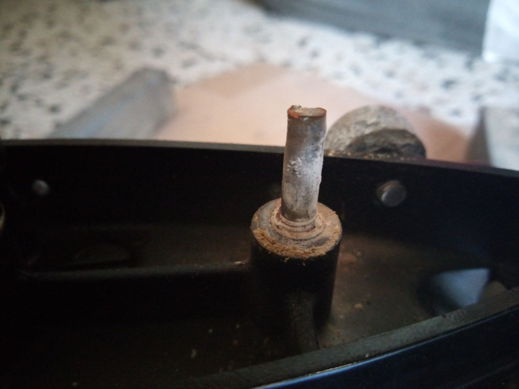

Bueno, al final he conseguido sacar los tornillos. Ha sido más facil de lo que pensaba.
La parte superior de la carcasa no tiene rosca, solo la parte inferior, donde agarran los tornillos, primero he calentado con un soplete y cuando he ido a marcar con el botador para taladrar, después de un par de golpes me he dado cuenta de que el tornillo se hundía y la carcasa se separaba, así que he calentado el otro y este ha salido entero, después lo he tenido que sacar a martillazos hacia arriba, porque con la corrosión giraba pero el mamon no salia.
[Imagen: photo-2022-07-01-13-10-00.jpg]
El otro se ha quedado agarrado a la parte inferior.
[Imagen: photo-2022-07-01-13-10-04.jpg]
Así que he limado el espárrago en forma cuadrada, le he dado otro calentón a la carcasa, unos buenos estacazos y con unos alicates de presión, he conseguido desenroscarlo.
[Imagen: photo-2022-07-01-13-09-49.jpg]
Ahora ya puedo trabajar, creo que las roscas están bien, lo comprobaré en cuanto tenga los tornillos nuevos, muchas gracias a todos.

Genial, lo único que si giraba y no salía las roscas estarán mal o las del tornillo que has sacado o las de la carcasa de aluminio, si están mal las de la carcasa puedes meter una nueva rosca helicoil, podrás utilizar el mismo tamaño de tornillo y listo, ahora con ello demsontado te será fácil si es el caso.  Sip
