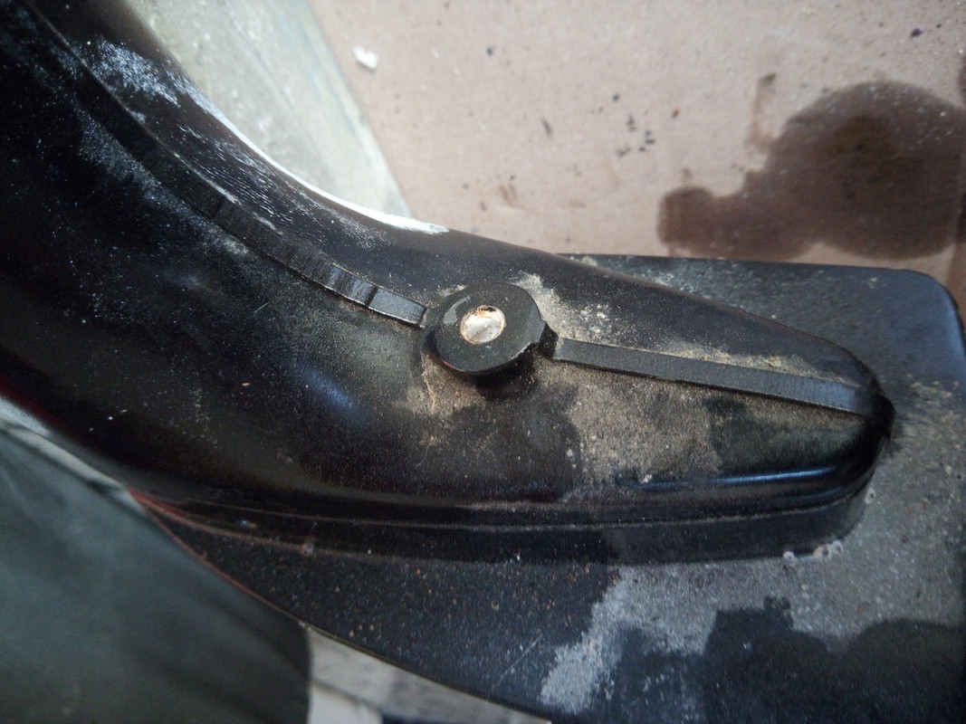

He ido a desmontar la cola del fueraborda para ver el estado del rodete y me he quedado con la cabeza del tornillo en la mano.
[Imagen: IMG-20220430-194531-396.jpg]
[Imagen: IMG-20220430-194537-977.jpg]
Al otro no me he atrevido a meterle mano.
El tornillo es de acero y la carcasa aluminio, eso debe de estar soldado a muerte.
¿y ahora que?
#45
Yo, la solucion que le he dado a situaciones parecidas....inox-alu es o bien, taladrar el tornillo e intentarlo sacar con un extractor....o bien corona y afuracar alrededor. Luego nueva rosca y subir la metrica del tornillo
