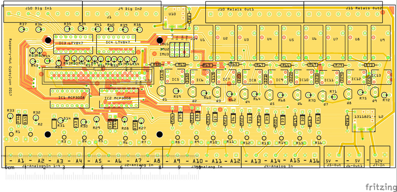

Hace dos años me hice un Hat con dos MCP3008 (16 AD canales de entrada), 8 canales digitales de entrada optoaislados (LTV847) y 9 salidas de rele de 30A
Aqui puedes ver el resultado
https://foro.latabernadelpuerto.com/show...count=2000
https://foro.latabernadelpuerto.com/show...count=2001
La placa lleva dos fuentes de 12 a 5V, una para la raspi e integrados y otra para el Hub USB.  Lleva ya dos años funcionando sin problemas.
[Imagen: Hut-Raspi6-Masef-hlung-Leiterplatte.jpg]
Con las salidas de Rele y una App llamada PiRalay enciendo y apago con el mobil tanto luces como aparatos.
Practicamente todos los chips que se conectan tanto por I2C como por SPI los puedes usar con la raspi. La cuestion es que exista la biblioteca adecuada para controlarlo.
Uno de los chips que mas se usan es el MCP3008 y el MCP3208. Es un convertidor AD de 8 canales. El primero de 10 bits y e segundo de 12bits. Su formato es de PDIP o SOIC.
Hay versiones de 2 y 4 canales tambien.  La conexion con la Raspi es por SPI, siendo la transferencia de datos mas rapida que con el DS1115 (https://ww1.microchip.com/downloads/en/D...21298c.pdf)
La primera vez que lo use con la raspi no habia biblioteca y la rutina que escribi controlaba los GPIO como SPI interface. Luego cuando salio la biblioteca se simplifico su uso.
Para lecturas de voltaje, como baterias o aforadores, te vale el de 10 bit, si quieres hacer mediciones de intensidad, es mejor el de 12bits

Para medir intensidades yo uso el LMP860 que conecto a un canal AD del MCP3008. Pero para medir carga y descarga es mejor usar el MCP3208 de 12 bits.
TAmbies puedes usar el ACS712 que mide por efecto Hall (https://www.luisllamas.es/arduino-intens...co-acs712/). Tienes modelos de 5A,20A y 30A y valen tanto para continua como para alterna.
Con el MCP4822 tienes un conversor DA de 2 canales y 12 bit que tambien se conecta por SPI (http://ww1.microchip.com/downloads/en/de...02249b.pdf)
Si no te quieres complicar la vida haciendote tu circuito impreso, esto es una solucion
https://foronavegantes.net/thread-1497.html
Para el Can Bus tienes el MCP2562 (http://ww1.microchip.com/downloads/en/de...05167c.pdf), o mejor el MAX14882 queesta optoaislado (https://www.maximintegrated.com/en/produ...14882.html)
Para RS485/422 el MAXM22511(https://www.maximintegrated.com/en/produ...22511.html)
Yo creo que aqui tienes una buena paleta para empezar
