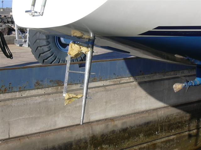

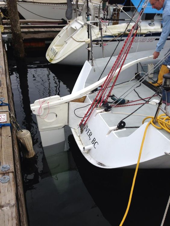

¿que os pareceria que en el espejo de popa se dispusieran unos herrajes para en un momento dado insertar un timon de respeto de esos que llevan por ejemplo los J80? Adaptado, logicamente, a la popa de cada barco
[Imagen: 39681628-kyuH--624x414@Diario%20Montanes.jpg]
[Imagen: 161121132756751.jpg]
Estibar eso desmontado no debe ser dificil, y montarlo en caso de necesidad tampoco, no?

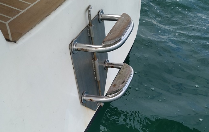

A mi vuelta a España, lo primero que hice, además de reforzar el nuevo timón que me mandó el astillero, fue fabricar un timón de fortuna completo, aunque por supuesto más pequeño, pero en las pruebas realizadas, el rendimiento es satisfactorio,
Lo acoplo a esa bisagra que llevo instalada en la popa y lo gobierno con caña, espero que nunca lo tenga que utilizar, pero por si acaso ahí lo llevo
[Imagen: 2019-08-15-165355.jpg]
En este sencillo herraje se monta la mecha de la pala de respeto, que es un tubo galvanizado y una vez acoplado se le coloca la caña de gobierno
Saludos Bier
Supongo que será muy compensado, pero ¿Cómo lo metes ahí? ¿Desde abajo?
Sería bueno verlo y mejor colocado, no lo entiendo
(15-08-2019, 05:14 PM)Dunic escribió:  Sería bueno verlo y mejor colocado, no lo entiendo
 Yo tampoco lo entiendo, estaria bien ver más imagenes, aunque me parece muy previsor por tu parte, Kaia.
Las palas de los timones flotan ¿no? y por tanto sumergirlos con el perfil en vertical no es facil, porque el empuje del agua le lleva el timon para arriba... ¿no es así?  yo recuerdo hace años que navegaba en un J80 y tuvimos un problema en el timon que se nos solto de uno de los herrajes y para volver a insertar los pasadores en los tubos que van al casco (hacen de limeras), no podiamos (incluso creo recordar que no pudimos y tuvimos que ir a puerto con la pala medio colgando
Insisto que de eso hace 14 ó 15 años y no recuerdo muy bien los detalles (vamos que lo recuerdo vagamente)
(15-08-2019, 04:12 PM)iperkeno escribió:  Supongo que será muy compensado, pero ¿Cómo lo metes ahí? ¿Desde abajo?
Tiene una pequeña compensación, la pala tiene más o menos medio metro cuadrado de superficie, 1m x 0,5m, suficiente para gobernar con poca vela o a motor. Cuando lo probé se gobernaba bien, aunque no es para hacer una regata con él, pero suficiente para sacarte de un apuro y llevarte a puerto.
El diseño que hice fue el mayor tamaño que me permitía el lugar donde lo llevo estibado.
Efectivamente, la mecha se mete desde abajo, amarrada con un cabo, se ajusta la bisagra y se le mete ese largo pasador que se ve en la foto y que siempre lo llevo puesto en el herraje.
A ver dentro de unos días, cuando no llueva, lo monto y os enseño el artilugio como trabaja, además así lo monto en solitario, que la otra vez lo colocamos entre dos.
Por otro lado, ese timón de fortuna que hice con el tangón y un tablero, posteriormente dandole vueltas, se me ocurrió que podía haber puesto el tangón vertical, sujeto con una driza y se podría haber timoneado de mejor manera acoplando una caña más larga, pero las mejores ideas suelen llegar a toro pasado.
