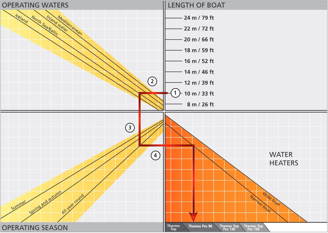

(20-10-2020, 06:12 PM)Dunic escribió:  Sorry Gypsy, que calentador pusiste ?  Gracias
He tardado en contestar porque tenia que buscar la facrtura.
Todavia no lo he instalado por el tema del Covid19. Es una  Webasto Thermo 90ST / 12V, Potencia calorifica 1,8-7,6 Kw / 37 Wat. Consumo de 0,19-0,9l/ hora y funciona tanto con diesel como diesel de calefaccion.
https://www.svb.de/de/webasto-wasserheizsysteme.html
Es el segundo con la referencia 42810. El precio es sin IVA, pero Alemania tiene solo el 19%
Aqui el grafico para ver que calefaccion es adecuada
[Imagen: Seleccion-Webasto.jpg]
