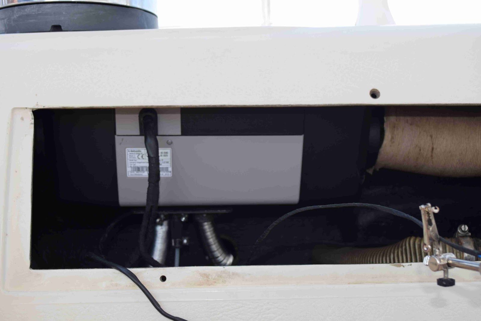

Calefaccion webasto evo 40
25 de diciembre de 2017

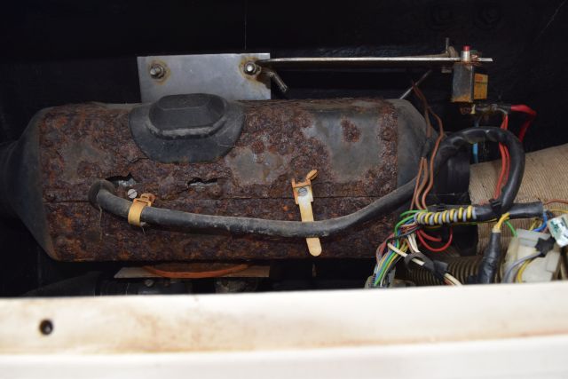

Tenemos suerte de que nuestro barco de serie llevaba un calefactor, este tenia la edad del barco, 25 años, como pensamos vivir a bordo en invierno largas temporadas nos decidimos a cambiarlo, hemos elegido de entre todos el webasto evo 40 que es el indicado para nuestra eslora, hemos elegido webasto por que es una marca reconocida, su coste es elevado comparado con otras marcas asiáticas mucho mas económicas pero teniendo en cuenta que este chisme, lleva electricidad, gasoil y genera calor, preferimos no correr riesgos.
[Imagen: 1.JPG]

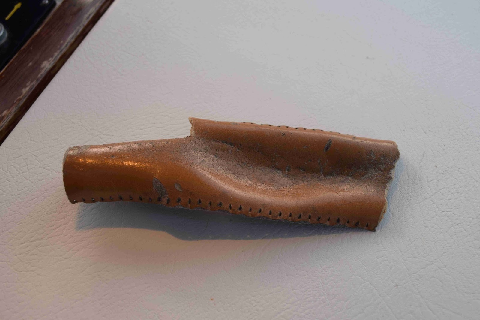

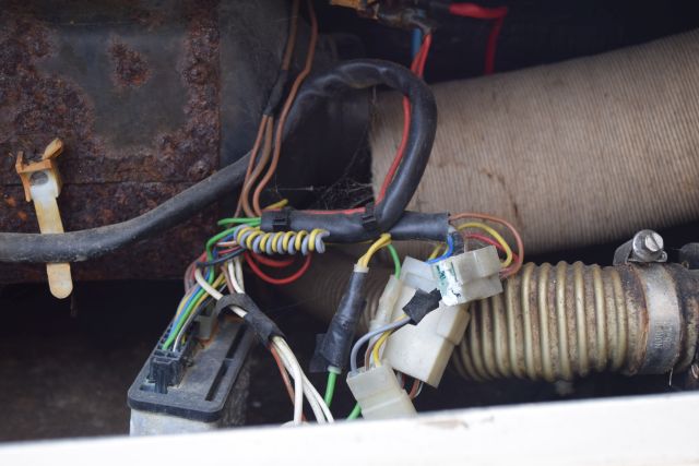

 Esta es la calefaccion antigua que entre el rayo y los 25 años...
[Imagen: 2.JPG]

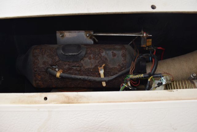

[Imagen: 3.JPG]
[Imagen: 3a.JPG]
 No fue facil sacarla, estaba bien puesta para aguantar viento y marea.

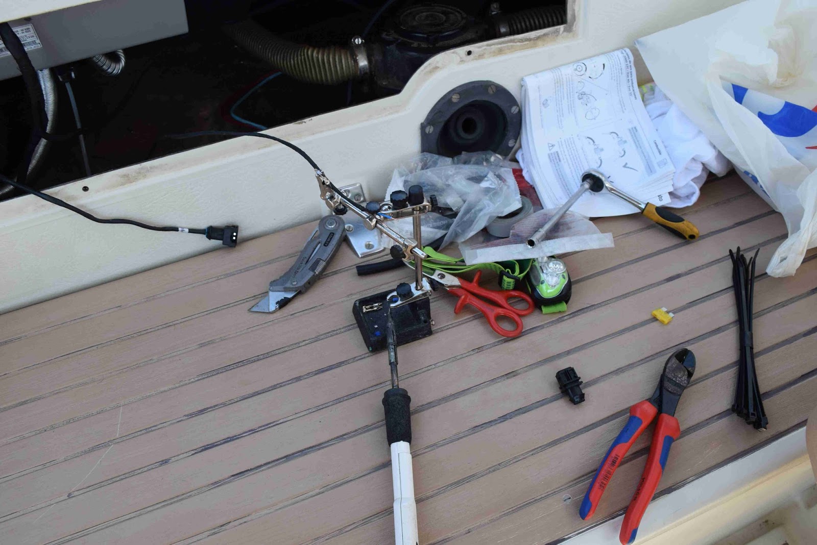

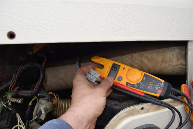

 La tensión de la linea eléctrica perfecta.
[Imagen: 5.JPG]

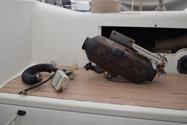

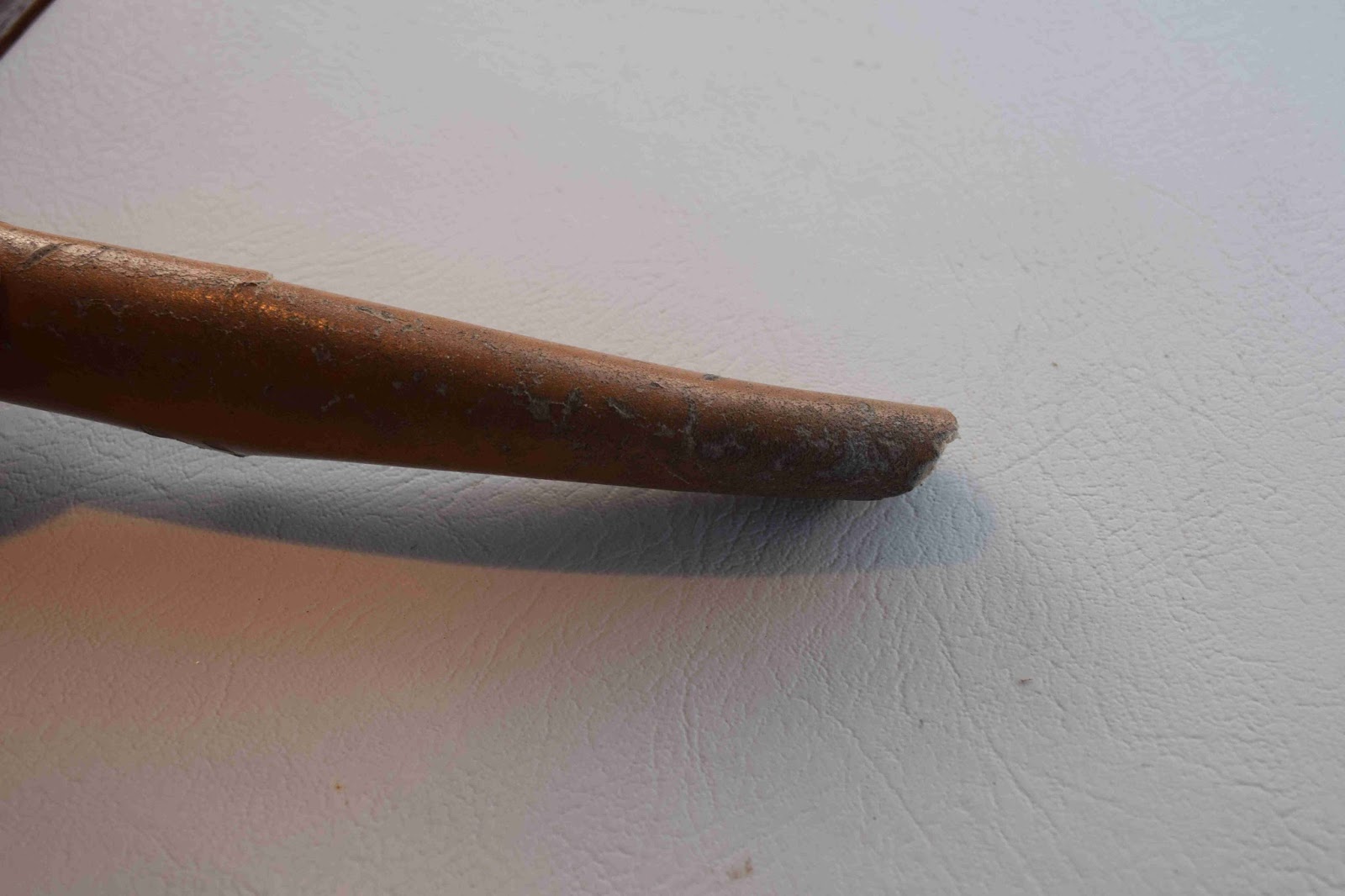

 Aqui es donde acaba, en un cubo de basura en Port Napoleón.
[Imagen: 6.JPG]

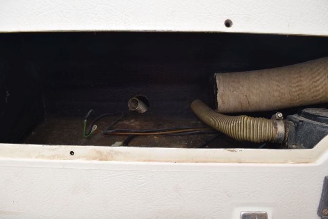

 El hueco esperando la nueva calefacción.

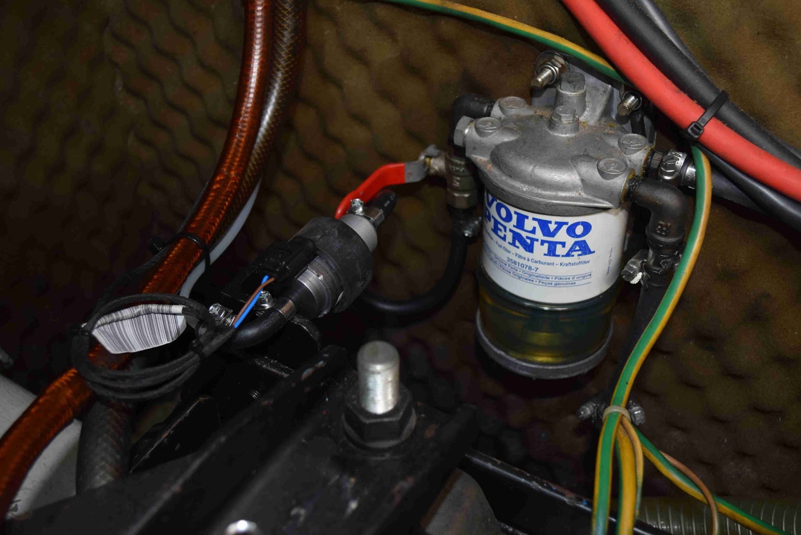

 Aquí observamos como el prefiltro decantador de agua del barco lleva una salida especial con grifo para usos secundarios, del cual alimentamos la bomba de gasoil filtrado.

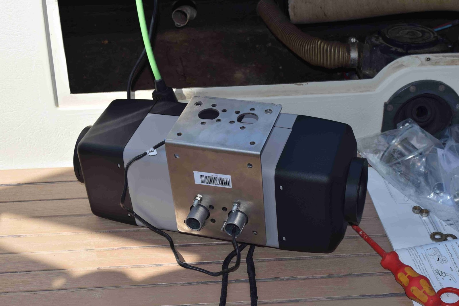

 La instalación es fácil y sencilla, con pocos conocimientos se puede montar.
[Imagen: 11.JPG]

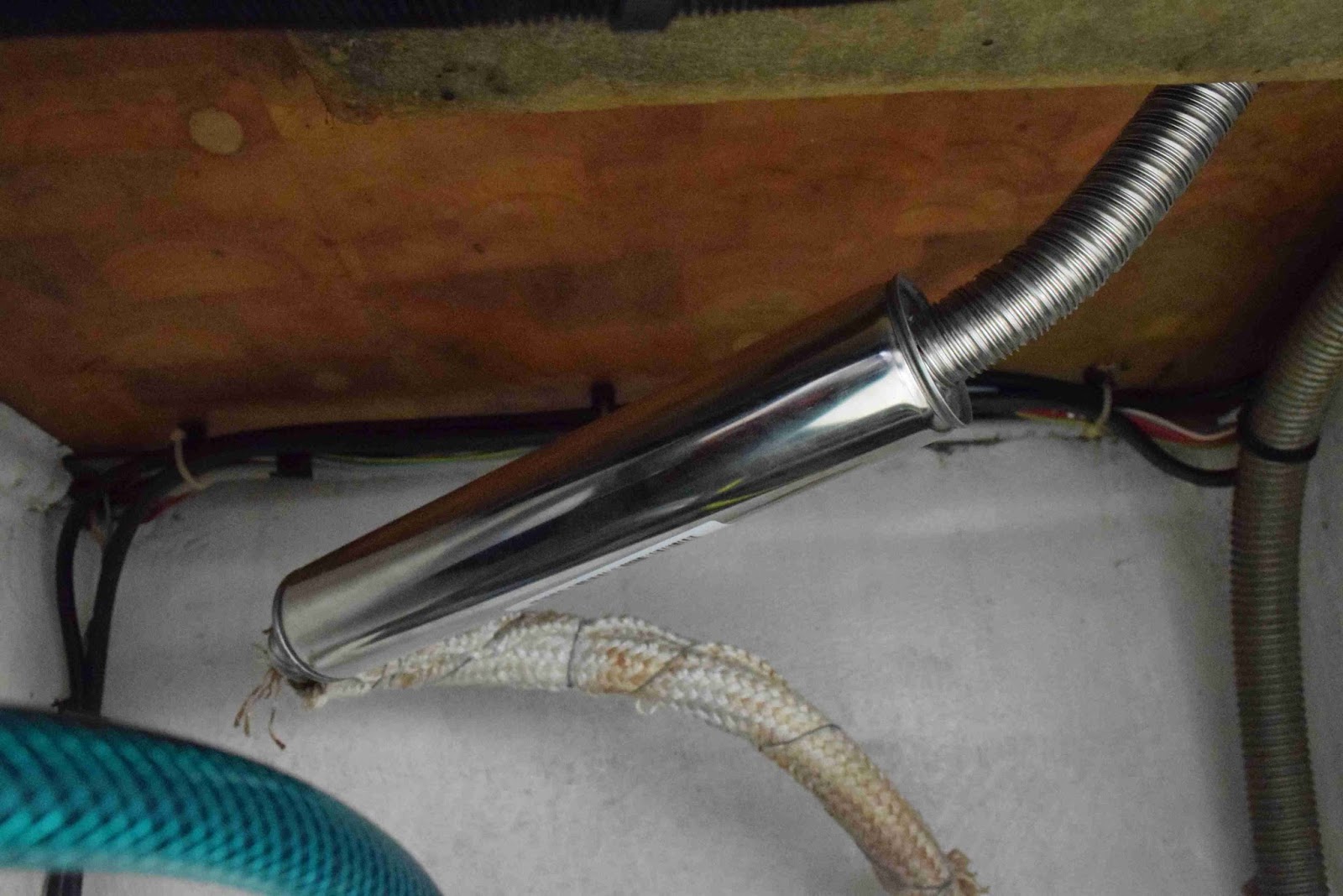

Tubo de escape.

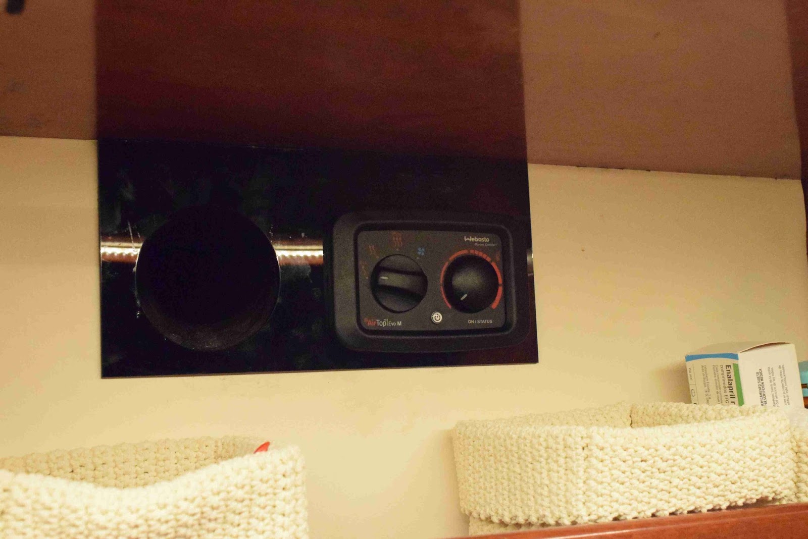

 Termostato M04.
[Imagen: 14.JPG]
Y con su tapa puesta espero no tener que visitarla en mucho tiempo.
