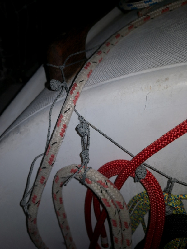

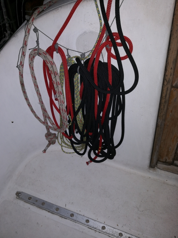

Lo del motor, bueno saber lo del impeler. Yo no hubiera empezado por "detrás", porque el ruido fuerte que oías es el escape sin agua o con muy poca agua. Hubiera empezado por "delante", viendo si está abierto el grifo de fondo, si entraba suficiente agua por la toma o filtro (me ha pasado pillar algún plástico y la succión del agua pegarlo en la toma y cerrar el paso),  impeler,  termostato y codo. Más allá, creo que no merece.
Pero bien está lo que bien acaba...
Tema de bolsa de drizas,  he visto alguna y no me gustó mucho cómo hacen su función.
Prefiero unos ¿tomadores? ¿Organizadores de cabos? Sujetando cada cabo adujado. Soltar, adujar el nuevo sobrante y sujetarlo, son segundos. Adjunto fotos de uno "provisional" que hice en una tarde lluviosa y se va a quedar permanente,  por supuesto.
También es verdad que no sé si lo que tengo valdrá para barcos mayores, que lo nuestro es un 26 pies... Pero en el nuestro,  hacen buen apaño. Y por supuesto, cada uno...

(05-09-2021, 10:02 PM)Otoio escribió:  Gracias por el video. Interesante y creo que haces vídeos agradables de ver. Bravo Bravo

Muy buenas Otoio, como dices estando en el mar miré....bueno desarme el impulsor, también revise la entrada de agua y filtros pero nada.
Una vez en puerto volví a revisar todo y tampoco así que me puse con el sistema de escape. Aunque es poco probable que falle, ya no sabia por donde intentar resolver el tema. Menos mal que al final pude hablar con un mecánico y volvió a orientarme con el termostato e impulsor.
Los organizadores de cabos creo que son una idea estupenda. Ahora voy a ver como lo acoplo a la parte baja de la bañera para la escota de la mayor.
Muchas gracias por la idea y las fotos!!
