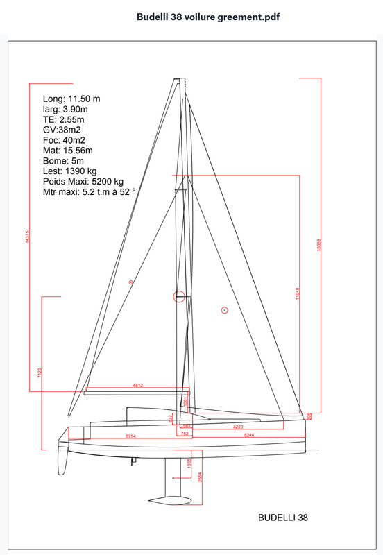

El Budelli 38 es un barco muy ligero, 5,2 toneladas a plena carga (3,9 3n rosca) para 11,50 de eslora, conseguirlo es bastante caro; y tiene bastante vela, entra dentro del concepto de crucero rápido.
Tiene orza retráctil con bulbo.
[Imagen: budelli.jpg]
Es voluminoso en popa pero la entrada de aguas es muy fina, la tendencia actual, para un mejor comportamiento en portantes es la de proas voluminosas con el pie de roda fuera del agua.
[Imagen: budelli38am1.jpg]
En cuanto a estética, si, es particular:
[Imagen: imaxe.png][Imagen: imaxe.png]
Unos costados un poco menos verticales mejorarían estética sin afectar demasiado a prestaciones.
Y la cabina es muy alta y voluminosa, la bañera queda más protegida en ceñida, pero se dificulta también la visibilidad del caña.

Lo que se acercaria a mi gusto (estetico), seria el lift 40 v2 de lombard , en el siguiente escalon el pogo 40 s4, me chiflan sus formas y lineas.  obviamente adaptandolo al crucero.
#50
(15-10-2021, 11:41 AM)dani carnicero escribió:  Lo que se acercaria a mi gusto (estetico), seria el lift 40 v2 de lombard , en el siguiente escalon el pogo 40 s4, me chiflan sus formas y lineas.  obviamente adaptandolo al crucero.
Tarea bien difícil la de adaptar ese concepto al crucero...
La habitabilidad interior de esos cascos es mínima.
Los apéndices requeridos son de gran calado y borde de ataque vertical, con bulbo, muy poco prácticos en una navegación de crucero prolongada (que no es lo mismo que una travesía puntual o un mes de vacaciones).
Esas formas tan extremas sólo tienen sentido para una ligereza también extrema, si no, la superficie mojada y la resistencia al avance se dispararían.
