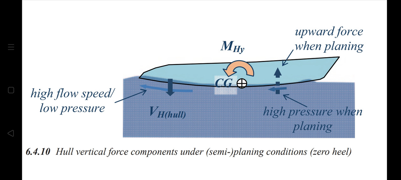

[Imagen: Screenshot-2021-05-07-08-50-33-22-e2d5b3...6fbb0f.jpg]
Todos los veleros deportivos de competición buscan destruir la Baja presión relativa en la Popa
buscan destruir la Baja presión en la popa porque frena al velero
pero a la hora de bajar una Ola esa Baja presión es una maravilla
Román Sánchez Morata con su modesto velero alcanzó una alucinante "similitud cinemática" equivalente a Mach 3 ... gracias -entre otras cosas- a que la Baja presión relativa creada ... mantuvo al velero con una Actitud Popa Abajo ... y porque la Popa no se resistió desde un punto de vista hidroEstático
