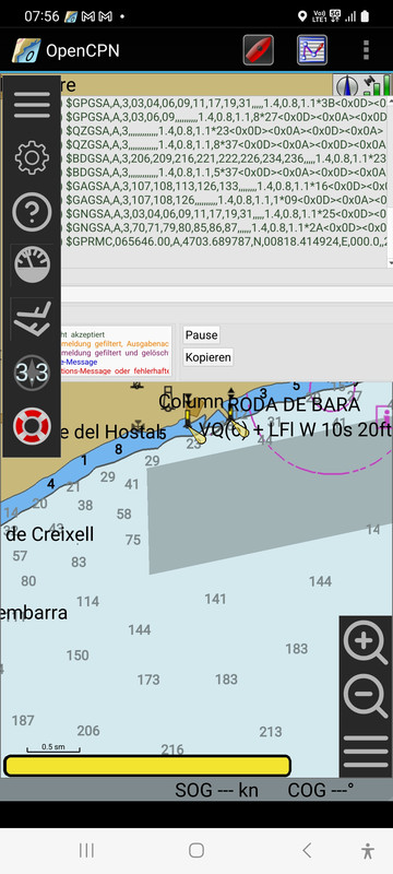

Si, eso es como está exactamente, el problema no es la conexión, es el tipo de sentencias que genera el modulo GNSS del móvil, que es PMTK, y no soy capaz de convertirla a RMC
Eso lo hace opencpn. En conexiones eliges el gps del mobil como entrada.
[Imagen: Screenshot-20231121-075648-Open-CPN.jpg]
Ahí parece que si funciona, pero veo que entran sentencias GAG y GNG, entre otras. En el mío, con una entrada de "Buit in GPS", otra de entrada del multiplexor y otra de salida que saca solo RMC y GAG, da un debug muy diferente, como ves, entran sentencias PMTK que obviamente filtra y tira porque así se lo pido. Será cosa del chip GNSS del móvil?
