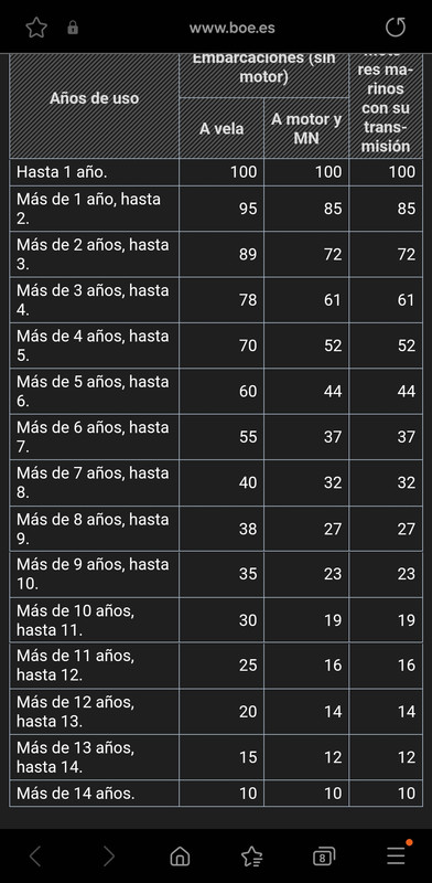

segun las tablas de hacienda , le asignan un valor a un velero , en el caso del mio serian 261000E AL 2023  ....pero de ahi hay que aplicar la tabla que sale al final , mi barco tiene 21 años y en la tabla sale maximo 14 años a los que las tabalas le dan un valor del 10 del valor original  osea segun yo entiendo que  el mio hay dia para hacienda tendria un valor de 26100 a los que habria que aplicarles el 21 % si lo quiero importar ...ya que no ha pagado iva en la CE.
Por lo que veo para hacienda le da igual que el bien tenga 14 o 34 años
Lo mismo con otros impuestros ....pej si el barco fuera español deberia de pagar el x% de itp( segun comunidad a la que pertenezcas)  , porque la venta es de un bien espanol ....
aqui la tabla
Para calcular la depreciación por antiguedad hay una tabla, para barcos de más de 14 años es del 90%.

Si el barco no aparece en las tablas y debes pagar el 12% de lo que pone en el contrato de compraventa, normalmente sube mucho más.
Este impuesto se paga si eres español residente en España tan pronto entra el barco en aguas españolas. La bandera da igual.
Es el sucesor del antiguo impuesto de lujo, y una embarcación de segunda mano para hacienda parece que lo es.
El iva también debe estar pagado, pero es más raro que aquí se pida el comprobante.
El ITP también se debe pagar, y aquí la base imponible es lo que sea mayor, el precio de tablas o el que figura en la compraventa...da palo pagarlo porque parece que casi nadie en la administración sabe si los barcos pagan ni cuanto...pero la ley es clara.
