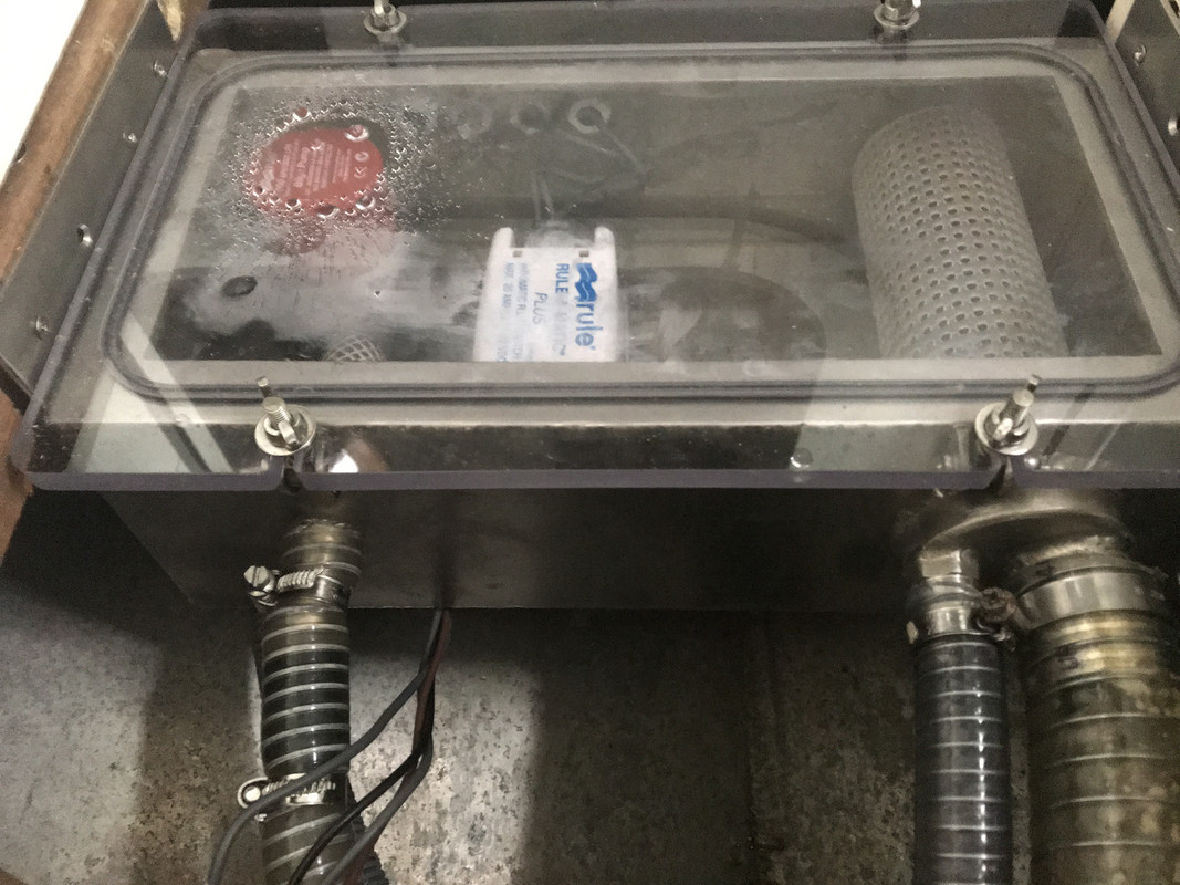

Está en su sitio y funcionando
Ha sido necesario algún trabajilllo que me encontré de imprevisto y me vi obligado a desplazar unos largueros para evitar que me ocultara el trasductor de la sonda. La chorrada más pequeña siempre es una complicación en el barco, pero que os voy a decir a vosotros ?

Aunque esta parte no interesa a todos, como ha preguntado el jefe lo explico un poco,
Los largueros donde apoya el suelo son los mismos en donde atornilla la caja, pero había un transversal que obligaba a meter la caja demasiado a popa y encima del trasductor de la sonda. Obviamente no podía cortarlo sin más, asi que hice unas plantillas para cortar unos calzos con el ángulo adecuado. Antes de cortar el travezaño, los pegué y ya seca la Sika, le metí unos tornillos longitudinales, ahora puedes bailar un zapateado encima que no se mueve. Ademas la propia caja hace de enzunchado del conjunto - que no haría falta pero también ayuda. Ahora está más rígido que antes porque los apoyos estaban a 150 cm y ahora a 3o - el larguero aunque es de madera dura, siempre puede flexar, pero ahora es imposible.
La sentina ahora está totalmente seca, pero vamos a usarla un poco más antes de cantar victoria. Solo puede perder por las abrazaderas porque la caja está probada fuera y es estanca totalmente.
No se ve, pero también he recogido todos los tubos y cables para que no se rocen con la sentina. Eso permite además, limpiar con mayor comodidad evitando que se acumule porqueria en ellos
Lo que me disgustaba especialmente de las cajas de plástico que venden estandarizadas, es la débil estructura que tienen para aguantar unos tonillos, por eso creo que es costumbre apoyarlas sin más. Si tienes una entrada de agua, hace la ola una fuerza enorme contra ella provocando que fisure por los machos al retorcerse los manguitos. Además vienen pensadas para atornillar por abajo, por lo que no puedes limpiar no revisar en la parte inferior de la caja si la atornillas. Esta queda colgada y puedes meter la mano por abajo y ver con una linterna como está esa parte. Por supuesto no toca el aluminio ni ninguna parte metálica.

Las cajas comerciales de plástico - se ve algún ejemplo al principio del hilo- tienen el fondo plano- y la rejilla de la bomba está pegado a este. Eso quiere decir que siempre habrá algo de agua en el fondo, pues el nivel conecta la bomba cuando ha subido algo el agua. Sin embargo la bomba no se desceba, incluso cuando con el balance la bomba se queda totalmente sin agua o cuando limpio la caja y para eso la vació totalmente.
Estas bombas están penadas para las sentinas. Además de la que hay en la caja, yo tengo una en proa y otra en la cámara del motor. En la sentina no hay ninguna agua. Está totalmente seca y si entrará agua, tiene que funcionar perfectamente sin tener que cebarse. Si fuera así, ninguna bomba de achique de sentina funcionaría pues lo normal es que estén sin trabajar en una sentina seca,
La pequeña goma antirretorno, es como un tubo negro que se pliega solo en un extremo. Cuando la columna de agua quiere volver porque el nivel corta el suministro de alectricidsd a la bomba, el propio peso del agua empuja y cierra las lengüetas. Para comprobar su correcto funcionamiento con comodidad, opte por no meterla dentro de la caja. La goma o válvula va dentro de un tubo que fije haciendo tope con una abrazadera en la salida de la caja y con el macho de salida de esta. Si te fijas en la parte inferior izquierda de la foto se ve el manguito de salida con dos abrazaderas, una ciñe la manguera al macho de la caja y la siguiente hace tope de la válvula antirretorno - que puede percibirse por su color negro en el interior.
De todas formas, me parece entender en tu mensaje que el problema que también tiene es que la caja se desborda y pierde agua y eso es lo que nos pasaba a todos porque empezando por los cables que no tienen prensaestopas o la propia tapa que no cierra ( la caja comercial no deja de ser un tuper malo) el problema es que siempre tienes agua en la sentina y con esta caja, he conseguido tenerla siempre seca y puedo limpiar con comodidas el filtro y el fondo. De todas formas he metido unas rejillas muy finas en el sumidero y evito que me entren muchos restos en la caja,
