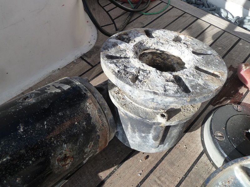

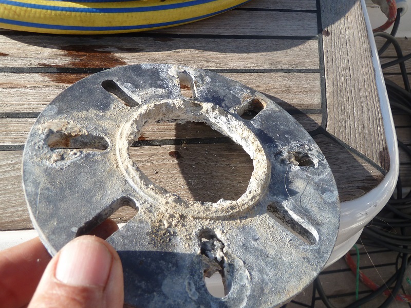

Pues si, esa es una buena medida, en Grecia se me partió el molinete con cuatro años de vida, un Lofrans, ahora lo vigilo cada poco, creo que no lo había montado bien y se comió el aluminio, en otros cuatro que tiene el nuevo está impoluto, cuando lo desmonté para el cambio de cubierta lo llevé a cambiar rodamientos que se veía un poco de oxido en el eje.

Anda que no he tenido barcos y molinetes claro  Cunao nunca se jodio ninguno, irse del sitio, si pero eso debido a la construccion de la embarcacion, en las fotos que has puesto parece que es mas por un tema de corrosion .?no?
(06-03-2019, 12:19 AM)Velero Simbad escribió:  Anda que no he tenido barcos y molinetes claro  Cunao nunca se jodio ninguno, irse del sitio, si pero eso debido a la construccion de la embarcacion, en las fotos que has puesto parece que es mas por un tema de corrosion .?no?
Pues si, yo también he bregado bastante con ellos y jamás me había pasado una cosa así. Todavía no me explico como se pudo producir una corrosión galvánica tan rápidamente y desde fuera no se apreciaba lo que estaba ocurriendo por dentro, por eso ahora, cada dos o tres años, desmontarlo y revisión a fondo, el molinete y todo el sistema del fondeo es una parte fundamental de la navegación para los que vivimos en la mar, tanto como el motor, la jarcia y las velas.
Saludos Brindis
(06-03-2019, 07:07 AM)Kaia escribió:  Pues si, yo también he bregado bastante con ellos y jamás me había pasado una cosa así. Todavía no me explico como se pudo producir una corrosión galvánica  tan rápidamente y desde fuera no se apreciaba lo que estaba ocurriendo por dentro, por eso ahora, cada dos o tres años, desmontarlo y revisión a fondo, el molinete y todo el sistema del fondeo es una parte fundamental de la navegación para los que vivimos en la mar, tanto como el motor, la jarcia y las velas.
Saludos Brindis
Angel, hazle una buena funda impermeable y sella con silicona (aparte que ya llevara sus juntas) todo aquello que no gire, si es que se puede, yo creo que haces tantas millas que termina por entrar agua de mar, también seria una buena medida cortar el negativo, esto se hace en los barcos de aluminio, siempre pensé que si es imperativo
evitar  la electrolisis en un barco de metal, no estaría de mas evitarla en los de plástico, en la medida en que fuera posible, al final se termina cebando en tanques, grifos, codos de escape, molinetes etc

(06-03-2019, 11:25 AM)Velero Simbad escribió:  Angel, hazle una buena funda impermeable y sella con silicona (aparte que ya llevara sus juntas) todo aquello que no gire, si es que se puede, yo creo que haces tantas millas que termina por entrar agua de mar, también seria una buena medida cortar el negativo, esto se hace en los barcos de aluminio, siempre pensé que si es imperativo

Si, ahora el molinete ya tiene su correspondiente funda, aunque con los rociones no creo que le eviten mojarse, en esta ocasión me aseguré de sellar muy bien todo, de hecho, como ya he dicho, cuando lo desmonté con el cambio de cubierta, la carcasa estaba como el primer día.
De todas formas lo del interruptor al negativo creo que ya lo tengo, tengo que asegurarme, pero no lo desconecto nunca, será cuestión de empezar a utilizarlo

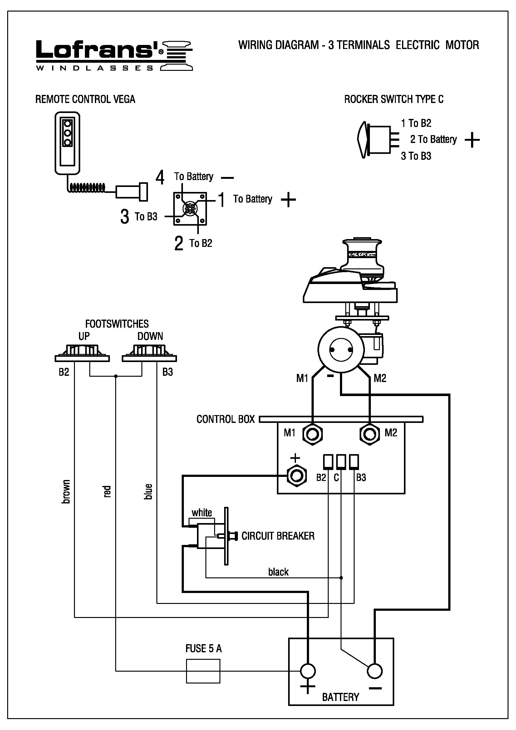

Kaia, ¿si no lo desconectas nunca, quiere decir que el molinete siempre tiene tensión?
Si es así, como me paso a mi, lo normal es que, con lo expuesto que esta el molinete, se corroa. Pero si lo desconectas el riesgo deberia disminuir muchisimo (si la instalacion esta bien y no hay derivaciones, que se supone que no sera el caso)
Uy... por cierto... ahora veo que hablais de un desconectador a negativo... ¿no seria mejor en positivo? Yo llevo un interruptor magnetotermico en el positivo y lo llevo siempre desarmado, y lo armo cuando voy a usar el molinete. Un esquema parecido a este (mi molinete es Quick, en vez de Lofrans)
[Imagen: esquemaLofrans.jpg]
A mi me paso eso, que a los cinco años de comprar el barco, y con el interruptor siempre cerrado (o sea el circuito con tension), el molinete se me hizo polvo ... pero absolutamente corroido. Cometi un caro error, por descuido, mas que por ignorancia. Tuve que cambiar el molinete, y desde que puse el nuevo, ya desconectado cuando no lo uso, lleva siete años y esta perfecto
(06-03-2019, 08:50 PM)Bill escribió:  Kaia, ¿si no lo desconectas nunca, quiere decir que el molinete siempre tiene tensión?
