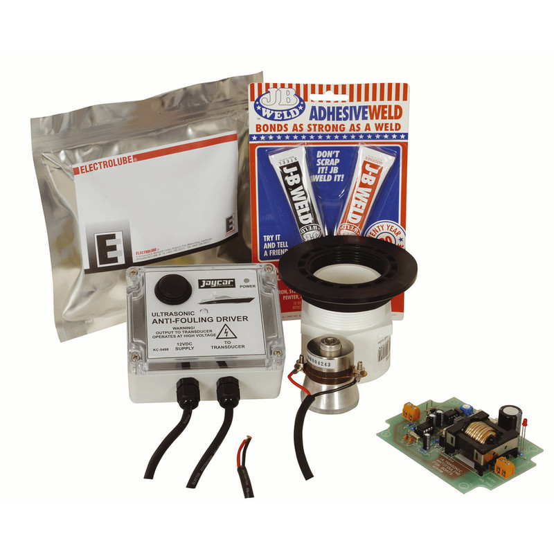

En abril de 2017 le monte a mi belliure 39 dos transductores de antifouling de ultrasonidos. Uno en proa y otro en popa como recomendaba el fabricante (https://www.jaycar.com.au/ultrasonic-ant...s/p/KC5535)

Ahora el kit que venden por 249 dolares se le puede añadir otro canal por 169 dolares, con lo que sale mas barato que comprar dos, como yo tuve que hacer, ya que entonces no ofrecian esta posibilidad.  Lo unico es que hay que tener experiencia en el montaje de platinas, ya que lo venden como kit. El precio os puedo asegurar que esta muy ajustado. Solo el tranductor de ulatrasonidos cuesta 120 euros.
Para los que os pregunteis como funciona pues como su nombre indica, emitiendo ultrasonidos. Lo que hace el aparato es emitir vibraciones ultrasonicas de 20 kHz hsat 40kHz en unas secuencias determinadas de unos 600ms de duracion y pausas entre 300ms y 600ms segun frecuencia. Esto evita que las algas se puedan fijar al casco, Si las algas no se fijan, tampoco el caracolillo que se alimenta de esas algas.
El aparato lleva incorporado un sistema de seguridad, para que en caso de que el voltaje de la bateria baje de 11 voltios , creo, se desconecta, para evitar que la bateria se descarge. De todas maneras el consumo es muy bajo, una media de 320 mA con un transductor y 640 mA con dos trnasductores.

Parece que hay que taladrar el casco para cada emisor ¿es asi? ¿O va pegado sobre el casco por el interior del mismo?
En la pagina no he visto mucha info sobre el tema
(24-12-2018, 10:54 AM)Velero Simbad escribió:  Parece que hay que taladrar el casco para cada emisor ¿es asi? ¿O va pegado sobre el casco por el interior del mismo?
Creo que va pegado por el interior.

Se pega con epoxi una tuerca de plástico y a esta tuerca se atornilla el transductor hasta tocar el casco.
Lo que se me ha olvidado de comentar es que no vale para todos los cascos.
Los metálicos son ideales. No transmite ninguna corriente ya que los tranductores están aislados.
Para cascos de sándwich no valen.
Los transductores tienen que ir en monolitico
El chisme vale unos 500 euros puesto en casa,  el primer año para ver resultados hay que sacar el barco para dar patente y cambiar anodos, de modo que son entre 1200 y1500 mas los 500, pongamos 1850 el primer año, vamos al agua y lo sacamos cada dos, los primeros dos años, nos saldra a 950 euros al año, al tercero hay que sacarlo, y seguramente pintat otravez o ya no?  En caso de que si, son 1850 otra vez, si en vez de dos años, esperas 3, saldta al año a 650 euros, pero 3 años me parece excesivo, para no cambiar anodos.... Si igual hay que suspender aunque sean 2 horas solo para cambiar anodos, son dos movimientos de grua, mas anodos y vuelta al agua, que pueden ser 500 euros mas o menos, sumados a los 950 o a los 650 nos deja en 1150 o 1400 al año dependiendo si 3 o 2 años para sacarlo, todo ello suponiendo queel barco salga como el gypsilon...
