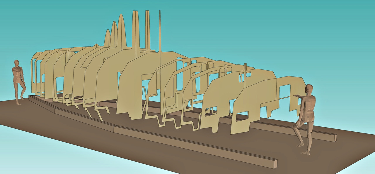

13-11-2019, 12:45 AM

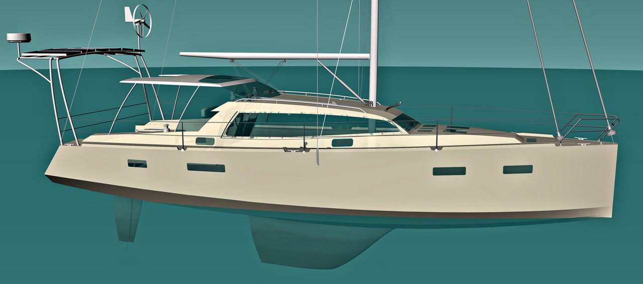

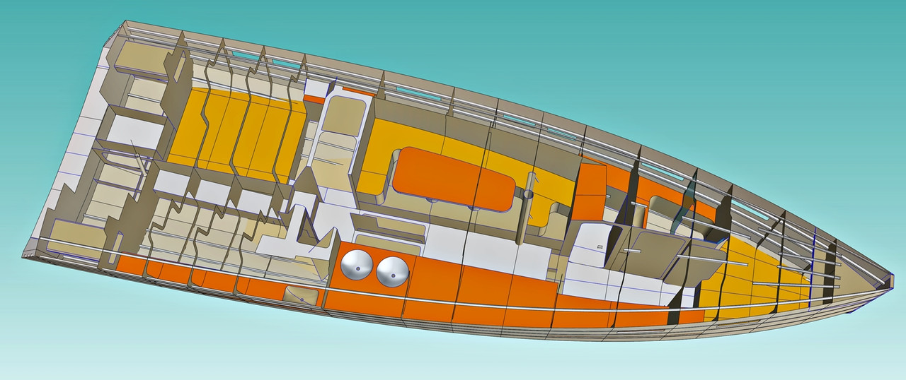

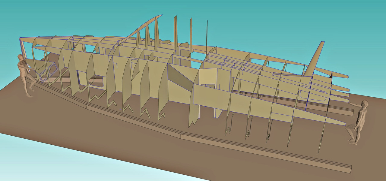

Seguimos avanzando y ya tenemos definida la estructura del barco y su escantillonado.
Ya se había comentado la intención de que todo el interior colaborase en la estructura resistente de la embarcación, al ser todo el mismo material, la transmisión de esfuerzos es perfecta y casco, estructura e interior trabajarán como conjunto, obteniendo un barco muy rígido y ligero. Aparte de los refuerzos longitudinales, se ha prestado especial atención en complementar los elementos longitudinales del interior para que se transmitan los esfuerzos longitudinales en toda la eslora.
El forro de casco está formado por dos capas de contrachapado marino de 6,5 mm y una capa exterior de tejido de vidrio laminado de 200 gr/m2, en flotación, proa, frontal y talón de quilla y uniones de quilla y skeg llevará capas adicionales de dineema o kevlar.
Cubierta y superestructura serán de contrachapado marino de 9 mm también laminado con fibra y epoxi.
Esta es la secuencia de construcción a grandes rasgos:
![[Imagen: 01.jpg]](https://i.postimg.cc/ZRXwP67C/01.jpg)

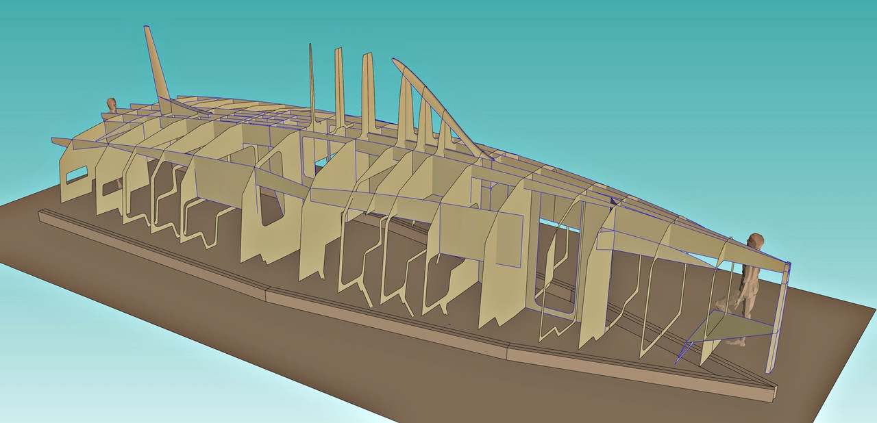

situación de mamparos transversales

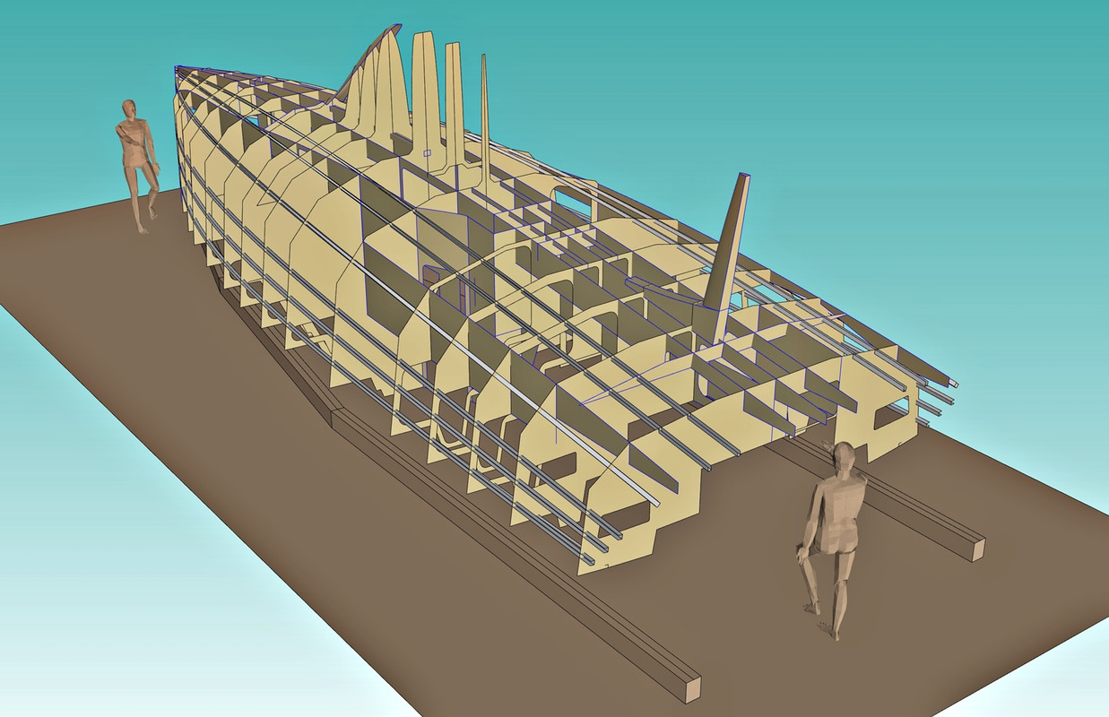

![[Imagen: 02.jpg]](https://i.postimg.cc/ZqKsJbvK/02.jpg)

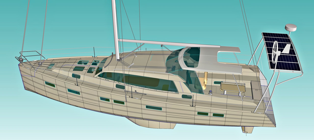

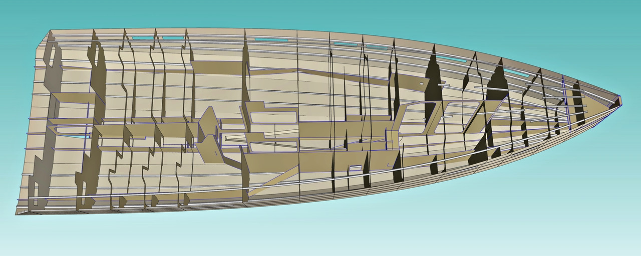

![[Imagen: 3.jpg]](https://i.postimg.cc/8zbn8J50/3.jpg)

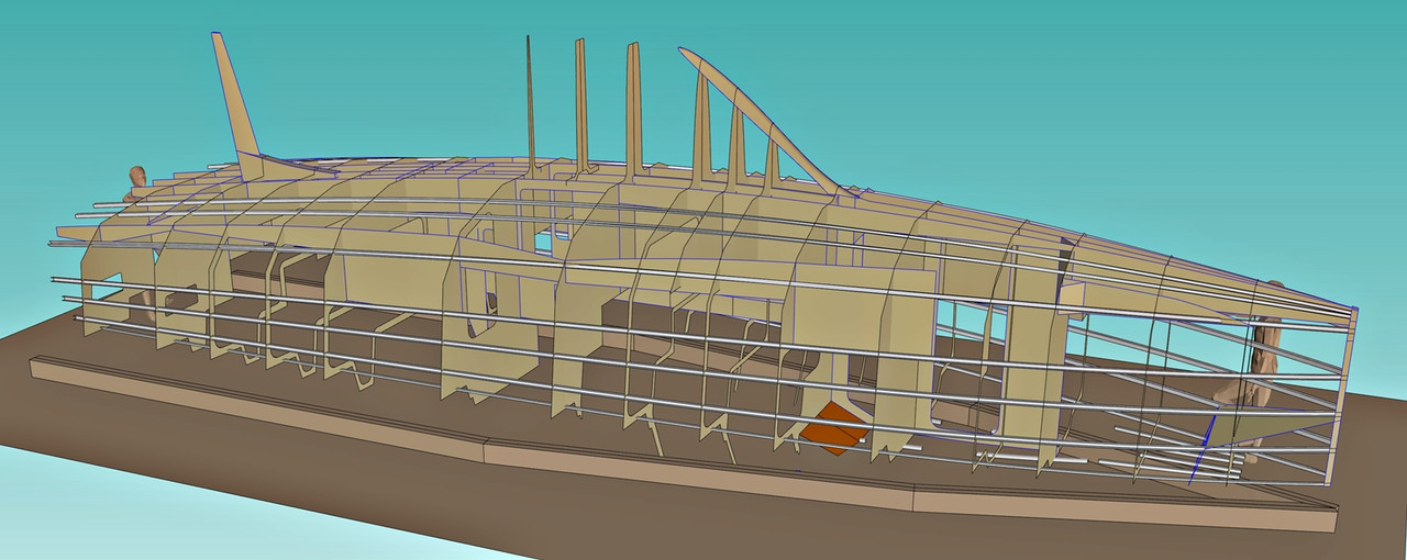

situación de principales elementos longitudinales

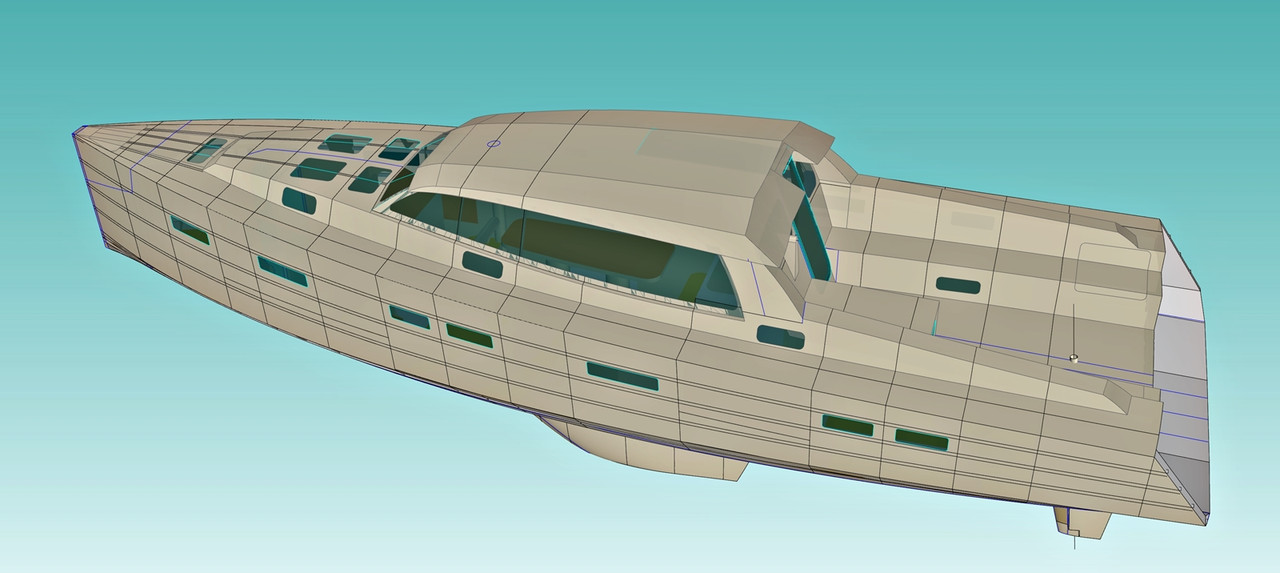

![[Imagen: 04.jpg]](https://i.postimg.cc/857yrZb2/04.jpg)

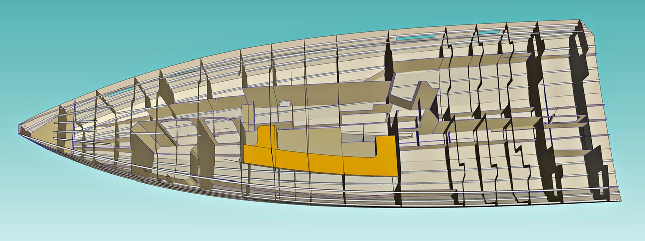

![[Imagen: 05.jpg]](https://i.postimg.cc/sDdnv9GL/05.jpg)
situación de listones longitudinales de madera maciza

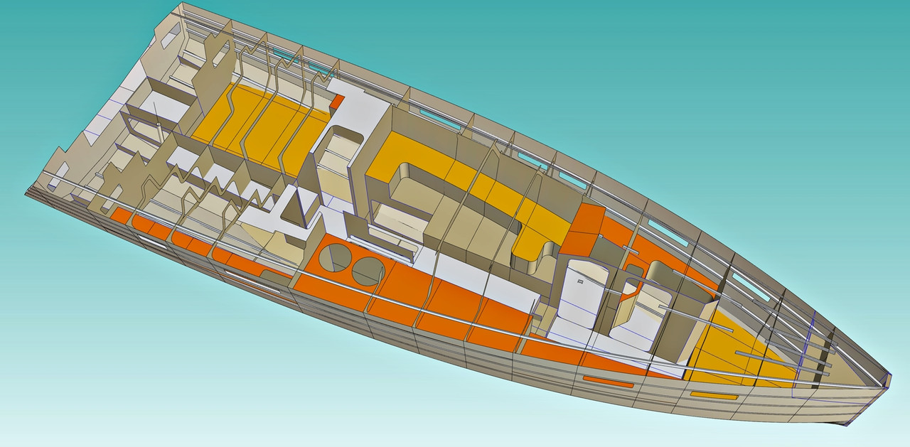

![[Imagen: 06.jpg]](https://i.postimg.cc/44hLfFyt/06.jpg)
la plataforma de popa irá atornillada para que no cuente como eslora, pero se construye en su parte exterior y refuerzos principales al mismo tiempo que el casco.

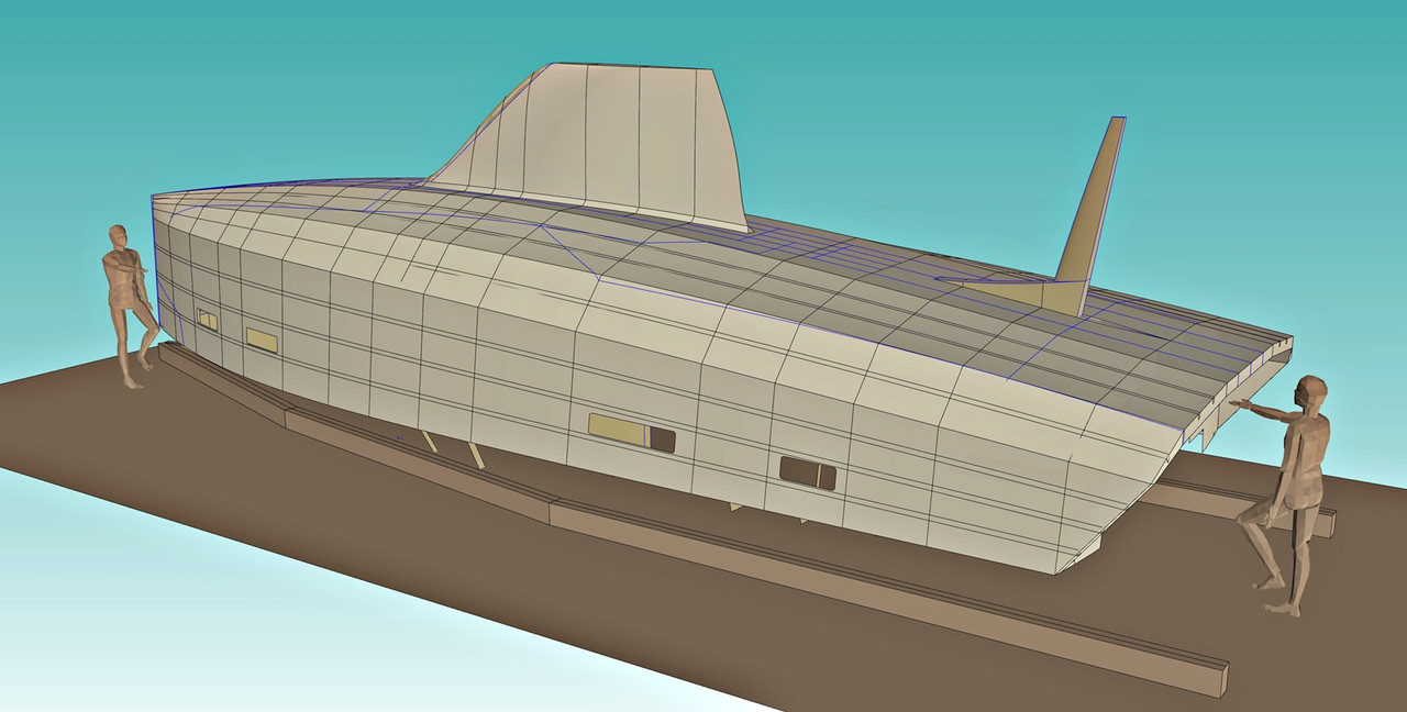

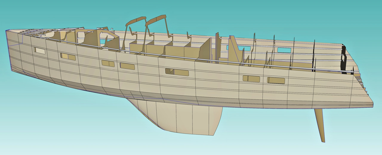

forrado de casco
![[Imagen: 10.jpg]](https://i.postimg.cc/26Lw5Vkm/10.jpg)
forrado de quilla

en esta fase ya se puede situar el lastre principal, 2.700 kgs en granalla de hierro embebida en resina

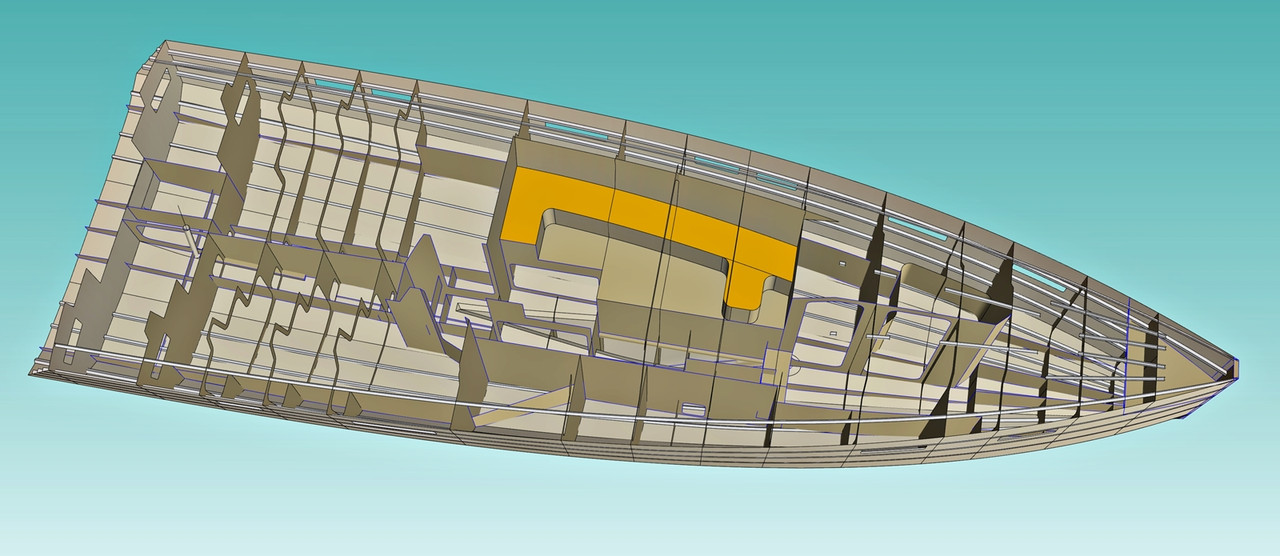

completado de estructura de interior. Con esta fase además se realizarán la mayor parte de las instalaciones, tanques estructurales de agua y gasóleo, motor, fontanería, electricidad, etc...
![[Imagen: 16.jpg]](https://i.postimg.cc/pTjfH4CL/16.jpg)

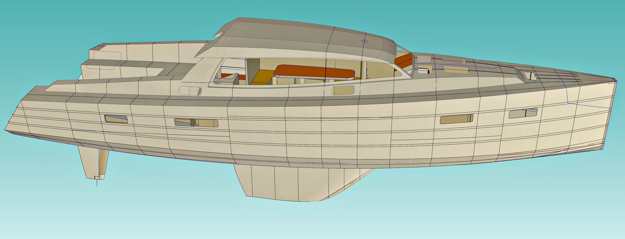

forrado de cubierta y techo cabina
![[Imagen: 18.jpg]](https://i.postimg.cc/DzHrRnqN/18.jpg)
![[Imagen: 20.jpg]](https://i.postimg.cc/1RpGYx4W/20.jpg)

En mensajes sucesivos iremos detallando los datos de estabilidad obtenidos y las distintas soluciones que se han ido tomando hasta ahora.
Como siempre, muchas cabezas piensan más que dos, son bienvenidos comentarios, cuestiones, sugerencias, etc..

13-11-2019, 12:57 AM
Una pregunta, por curiosidad, el casco qué grosor total tendrá sumando contrachapado, ¿fibra de vidrio?, forro, capas de protección, etc.
Agradecido por: Polizón
13-11-2019, 09:06 AM
(13-11-2019, 12:57 AM)vecino escribió: Una pregunta, por curiosidad, el casco qué grosor total tendrá sumando contrachapado, ¿fibra de vidrio?, forro, capas de protección, etc.6,5+6,5+1=14 mm las dos capas de contrachapado son para alternar facilmente las uniones y para facilitar la curvatura de las chapas, aunque las formas son absolutamente tendidas y por esa razón no sería necesario.
13-11-2019, 01:49 PM
Al hacer el cálculo de pesos con el escantillonado ya asignado (ISO 12215) ha aparecido una agradable sorpresa: la curva de estabilidad del barco no tiene parte negativa.
Eso es debido en parte a la flotabilidad que proporciona la cabina en una posición invertida.

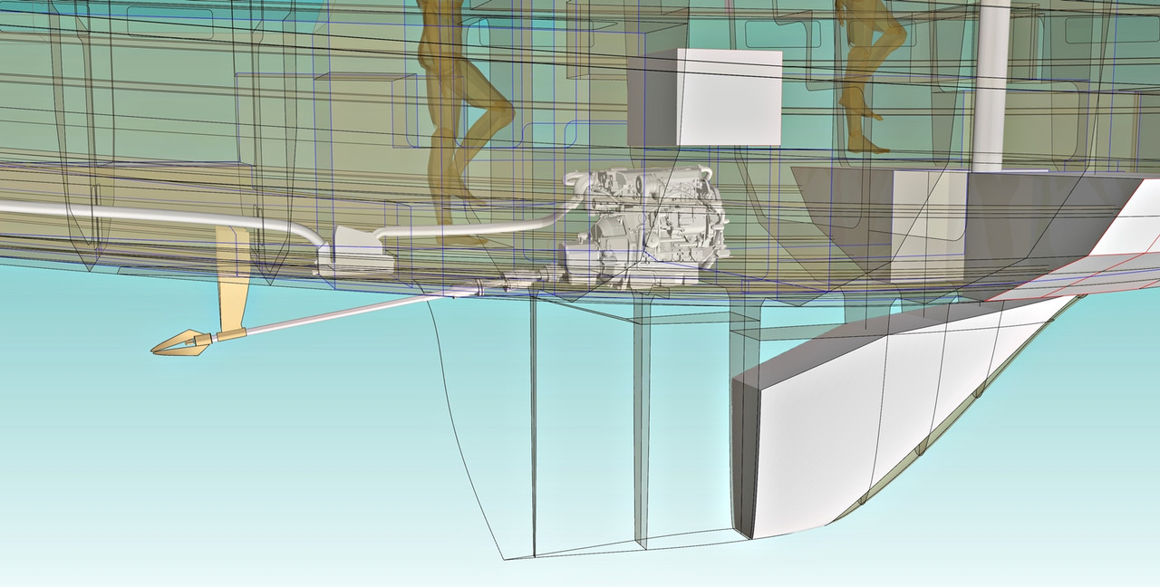

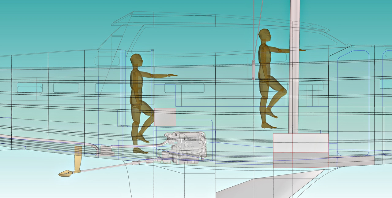

El reducido tamaño del motor en el dibujo ¿está a la escala que el resto?
13-11-2019, 09:51 PM
(13-11-2019, 07:31 PM)iperkeno escribió: El reducido tamaño del motor en el dibujo ¿está a la escala que el resto?
Si, claro, es un Vetus 4.45 de 42 CV, van unas imágenes con una figura humana, tal vez te confunda el francobordo del barco.
![[Imagen: motor.jpg]](https://i.postimg.cc/T2Wts8xF/motor.jpg)
![[Imagen: motor2.jpg]](https://i.postimg.cc/kX3T3jX4/motor2.jpg)

Gracias, me parecía muy pequeño, como si estuviera a distinta escala. Incluso comparando la distancia entre el pie y la rodilla...
