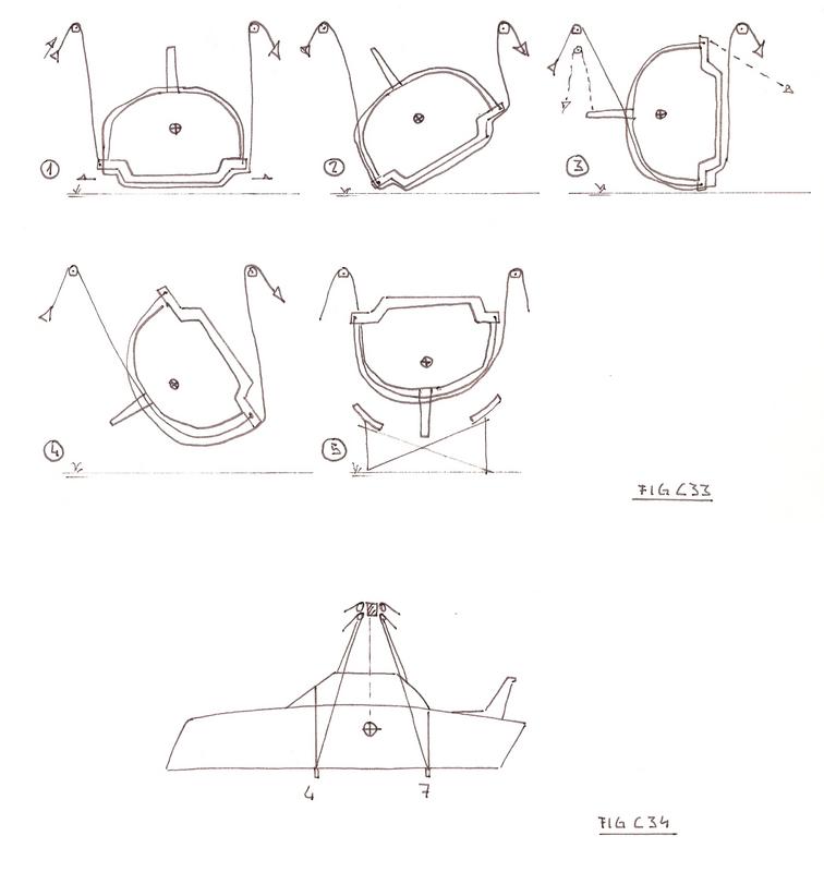

Adjunto un esquema sobre el método de volteo, está sacado de un fuera de serie de Loisirs Nautiques, verdadera biblia de la construcción amateur y fue el que utilicé para darle la vuelta al SR1...se hace con una facilidad pasmosa..

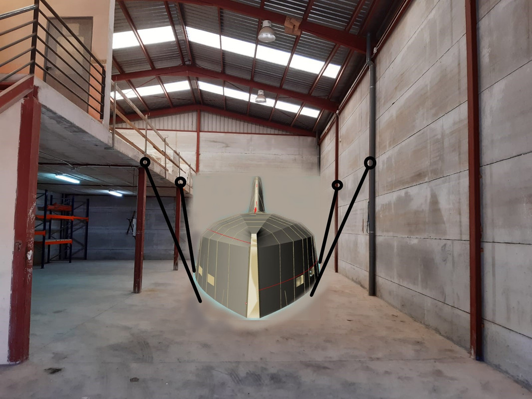

Hola ![[Imagen: brindis.gif]](http://foro.latabernadelpuerto.com/images/smilies/brindis.gif)
siguiendo el esquema que plantea Caribdis, mi planteamiento es centrar el barco entre cuatro pilares metálicos de la nave que quedarán aproximadamente a 1/3 y 2/3 de la eslora, en ellos fijar estos sistemas de "carraca" de los andamios.
Pongo la imagen de la nave con una simulación y con la maniobra propuesta:
![[Imagen: Simulacion-volteo.jpg]](https://i.postimg.cc/Xq3k0f2d/Simulacion-volteo.jpg)
Como son pilares de hierro, se pueden soldar anclajes.
Saludos![[Imagen: brindis.gif]](http://foro.latabernadelpuerto.com/images/smilies/brindis.gif)

Cuidado, que uno es el desagüe de los canalones de cubierta

Bien visto... baja junto al pilar
